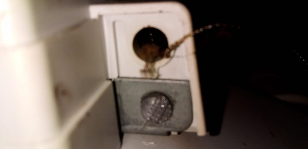

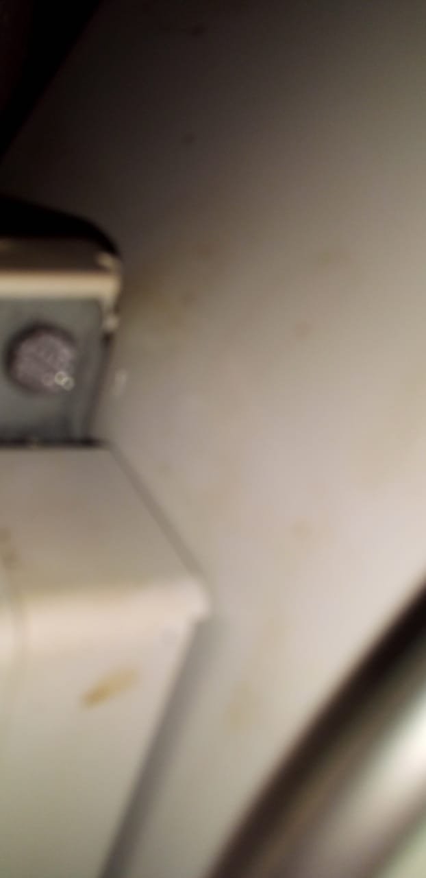

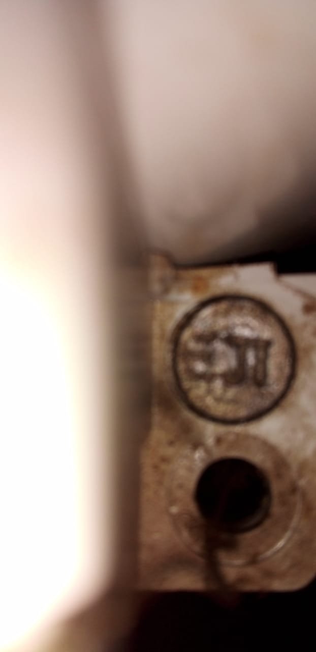

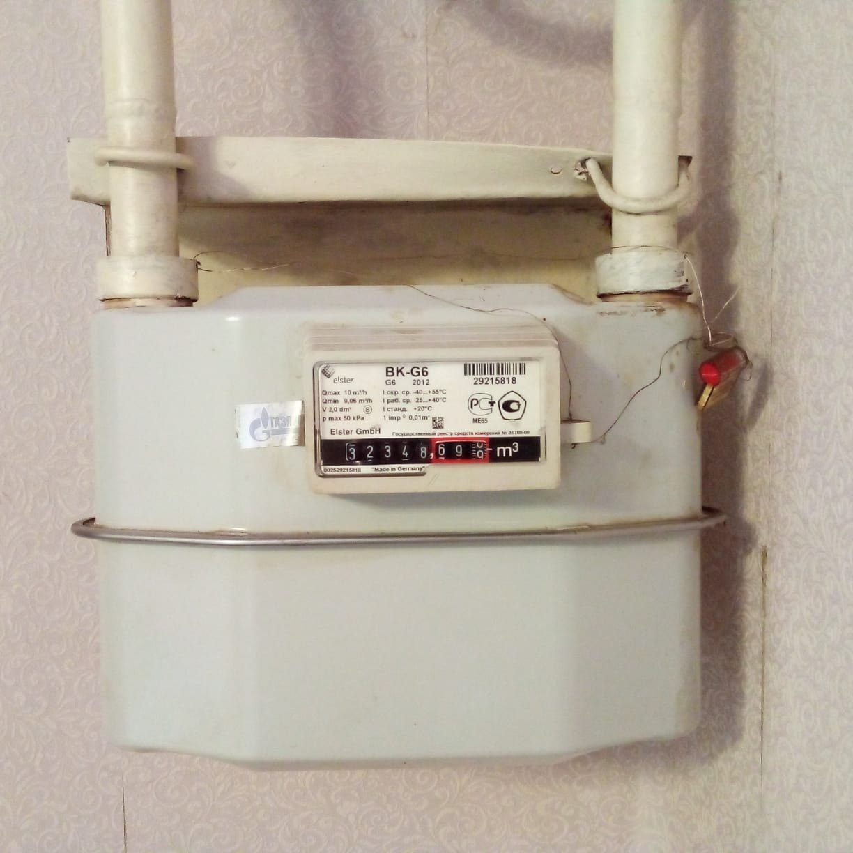

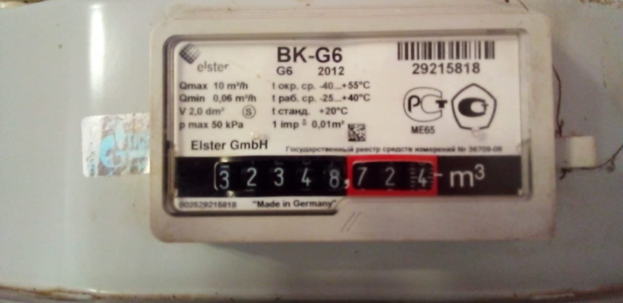

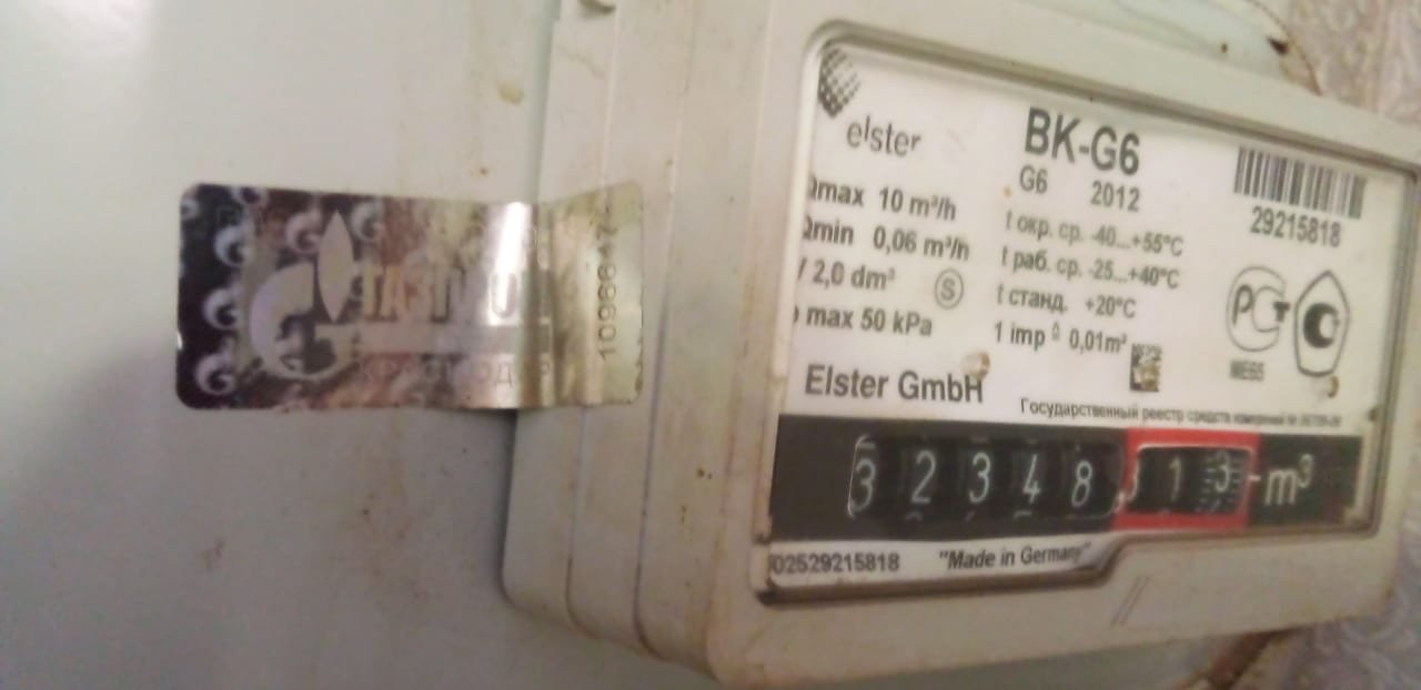

Дмитрий Ле 0 Опубликовано 23 Апреля 2022 Жалоба Опубликовано 23 Апреля 2022 Здравствуйте, уважаемые форум чане, газовый счётчик BK-G6,заводская пломба не соответствует, обвиняют во вмешательстве, какие фото нужно выложить в первую очередь, а то я тут не совсем разобрался как форум работает. Читал здесь много, но у всех свои нюансы. Поможете разобрать мой случай. Здесь есть люди, которые очень критично относятся, но это и хорошо. Заранее благодарю. Цитата

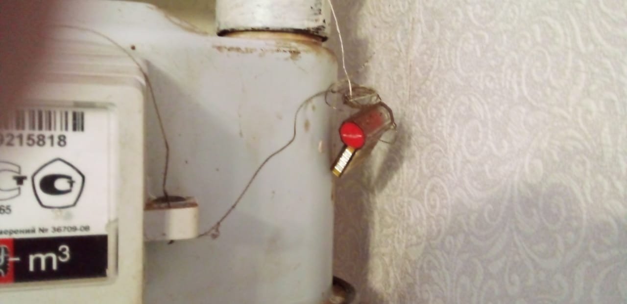

boss 418 Опубликовано 24 Апреля 2022 Жалоба Опубликовано 24 Апреля 2022 16 часов назад, Дмитрий Ле сказал: Здравствуйте, уважаемые форум чане, газовый счётчик BK-G6,заводская пломба не соответствует, обвиняют во вмешательстве, какие фото нужно выложить в первую очередь, а то я тут не совсем разобрался как форум работает. Читал здесь много, но у всех свои нюансы. Поможете разобрать мой случай. Здесь есть люди, которые очень критично относятся, но это и хорошо. Заранее благодарю. Давайте информацию здесь: 1) фото счетчика: общий вид, счетный механизм, заводская пломба сверху (аверс), заводская пломба снизу (реверс) 2) фото: пломбы поставщика, паспорта (1-я страница и страница с поверкой), акта обследования от поставщика 3) укажите место установки счетчика, перечислите ваше газопотребляющее оборудование, сведения о расходе газа помесячно за 6 последних месяцев пока все... Цитата

Дмитрий Ле 0 Опубликовано 24 Апреля 2022 Автор Жалоба Опубликовано 24 Апреля 2022 8 часов назад, boss сказал: Давайте информацию здесь: 1) фото счетчика: общий вид, счетный механизм, заводская пломба сверху (аверс), заводская пломба снизу (реверс) 2) фото: пломбы поставщика, паспорта (1-я страница и страница с поверкой), акта обследования от поставщика 3) укажите место установки счетчика, перечислите ваше газопотребляющее оборудование, сведения о расходе газа помесячно за 6 последних месяцев пока все... Цитата
Дмитрий Ле 0 Опубликовано 24 Апреля 2022 Автор Жалоба Опубликовано 24 Апреля 2022 1 минуту назад, Дмитрий Ле сказал: Цитата
Дмитрий Ле 0 Опубликовано 24 Апреля 2022 Автор Жалоба Опубликовано 24 Апреля 2022 2 минуты назад, Дмитрий Ле сказал: Цитата
Дмитрий Ле 0 Опубликовано 24 Апреля 2022 Автор Жалоба Опубликовано 24 Апреля 2022 3 минуты назад, Дмитрий Ле сказал: Цитата
Дмитрий Ле 0 Опубликовано 24 Апреля 2022 Автор Жалоба Опубликовано 24 Апреля 2022 4 минуты назад, Дмитрий Ле сказал: Цитата
Дмитрий Ле 0 Опубликовано 24 Апреля 2022 Автор Жалоба Опубликовано 24 Апреля 2022 Только что, Дмитрий Ле сказал: Цитата
Дмитрий Ле 0 Опубликовано 24 Апреля 2022 Автор Жалоба Опубликовано 24 Апреля 2022 8 минут назад, Дмитрий Ле сказал: 1 минуту назад, Дмитрий Ле сказал: Счётчик в помещении, печка,колонка, котёл АКГВ 11,6-3 Расход 24.09-28.10-252куба 28.10-25.11-494 25.11-30.12-454 30.12-27.01-662 27.01-09.03-700 09.03-24.04-733 Цитата
Дмитрий Ле 0 Опубликовано 24 Апреля 2022 Автор Жалоба Опубликовано 24 Апреля 2022 7 часов назад, Логинов Владимир сказал: Было бы ещё в плюс если есть акт ввода в эксплуатацию и другие акты периодических осмотров если они проводились. Акт ввода есть,никаких поверок 9 лет не было, счётчик устанавливали при мне. Цитата
boss 418 Опубликовано 24 Апреля 2022 Жалоба Опубликовано 24 Апреля 2022 2 часа назад, Дмитрий Ле сказал: Счётчик в помещении, печка,колонка, котёл АКГВ 11,6-3 Расход 24.09-28.10-252куба 28.10-25.11-494 25.11-30.12-454 30.12-27.01-662 27.01-09.03-700 09.03-24.04-733 Вопросы: 1) какие повреждения корпуса счетчика выявлены контролером? 3) четкое фото заводской пломбы в режиме макросъемки с подсветкой фонариком (аверс и реверс) Цитата
Дмитрий Ле 0 Опубликовано 24 Апреля 2022 Автор Жалоба Опубликовано 24 Апреля 2022 33 минуты назад, boss сказал: Вопросы: 1) какие повреждения корпуса счетчика выявлены контролером? 3) четкое фото заводской пломбы в режиме макросъемки с подсветкой фонариком (аверс и реверс) Царапина на корпусе возле пломбы, одно из фото реверса, белая полоска, попробую её тоже сделать чётче. Цитата
