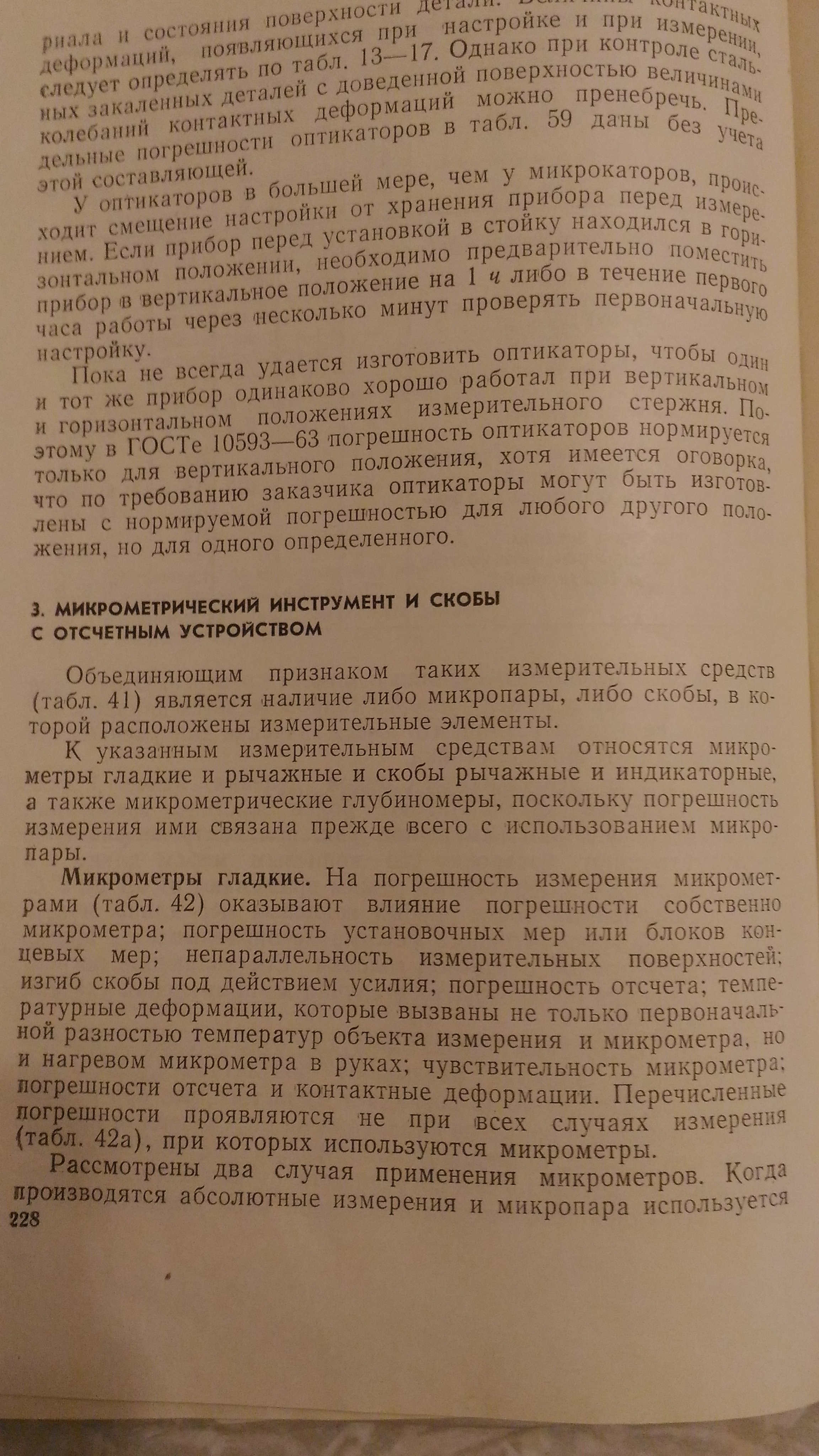

владимир 332 1 158 Опубликовано 29 Апреля 2022 Жалоба Поделиться Опубликовано 29 Апреля 2022 (изменено) Если уж по Маркову Владимир Орестович, посмотрите стр.228 "перечисленные погрешности проявляются не при всех случаях измерения (табл. 42а ), при которых используются микрометры" ... Если желаете посмотреть предельные погрешности измерения микрометром в мкм (+) для разных диапазонов размеров в мм загляните в этой же книге в табл.59. Надеюсь сами открыть в состоянии - по микрометрам № по пор. 24 стр. 280-281. В этой же книге можно даже СИ выбрать в зависимости от допуска. См.cо стр. 346, точнее со стр 350 (что касается метролога) и далее Цитата VI. Выбор измерительных средств А. Выбор универсальных измерительных средств контроля в зависимости от точности изготовления деталей. аналогично РД 50-98-86 Или Вы составляющие погрешности берете из Маркова , а выбирать будете по каким-то своим понятиям? Изменено 29 Апреля 2022 пользователем владимир 332 Цитата Ссылка на комментарий Поделиться на других сайтах Прочее

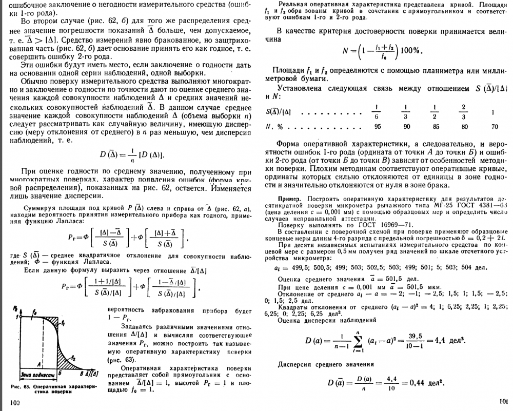

libra 508 Опубликовано 4 Мая 2022 Жалоба Поделиться Опубликовано 4 Мая 2022 1 час назад, Кира90 сказал: Так я и понимаю разницу. Поэтому спрашиваю зачем сигму считать, если в таблице ГОСТ 8.051-81 указана не сигма Для того что бы контролировать процент брака В "западном подходе" ИСО- СКО заменили суммарной стандартной неопределенностью. Цитата Ссылка на комментарий Поделиться на других сайтах Прочее
libra 508 Опубликовано 4 Мая 2022 Жалоба Поделиться Опубликовано 4 Мая 2022 1 час назад, Кира90 сказал: Исходя из материалов литературы, ГОСТ, РД, я могу выбрать микрометр с его полной погрешностью 39 минут назад, владимир 332 сказал: Да. ИМХО даже для 10 квалитета в этом диапазоне подойдет. Если сможете обосновать термин: "полная погрешность". Хотя вас переубеждать, себе дороже. Пишут , что выбор СИ производят по ГОСТ, а сами трактуют его как хотят. Цитата Ссылка на комментарий Поделиться на других сайтах Прочее

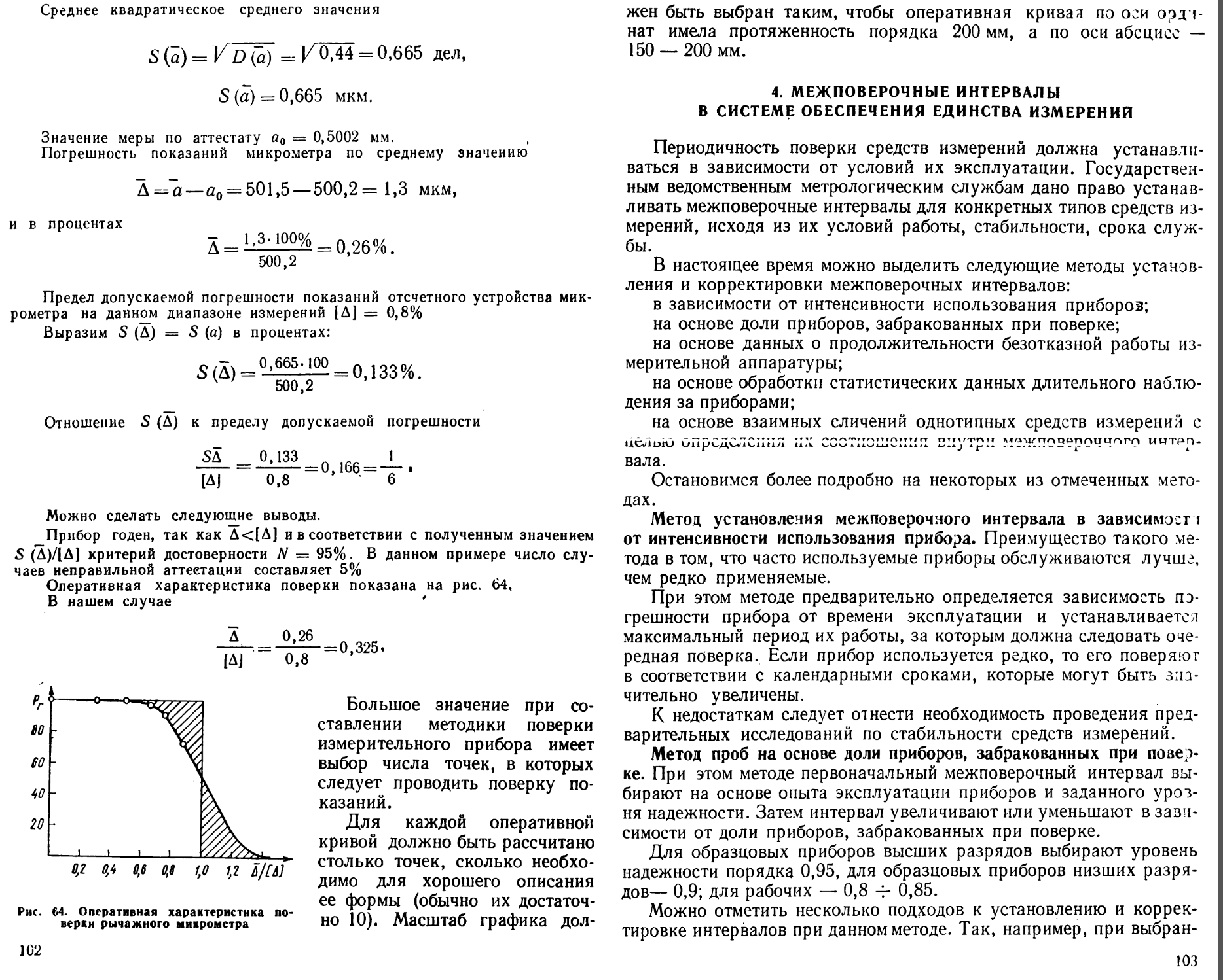

libra 508 Опубликовано 4 Мая 2022 Жалоба Поделиться Опубликовано 4 Мая 2022 2 часа назад, Кира90 сказал: Исходя из материалов литературы, ГОСТ, РД, я могу выбрать микрометр с его полной погрешностью стр.12 рис 2 из книги Маркова Цитата Ссылка на комментарий Поделиться на других сайтах Прочее

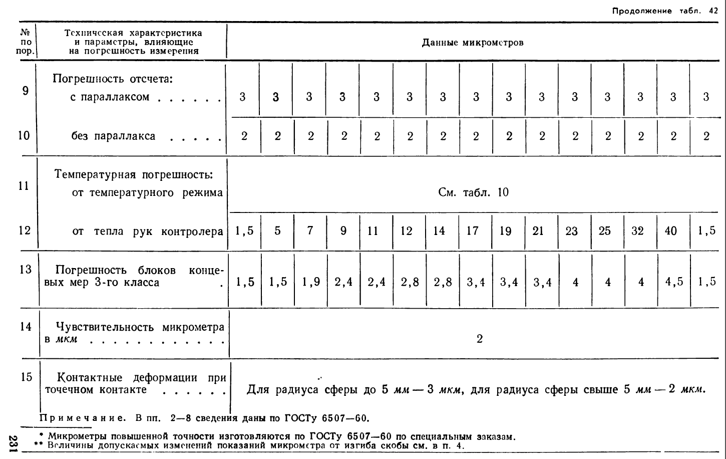

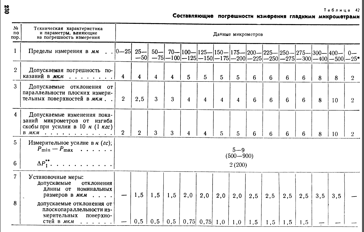

владимир 332 1 158 Опубликовано 4 Мая 2022 Жалоба Поделиться Опубликовано 4 Мая 2022 1 час назад, libra сказал: В той же книге Маркова приведен бюджет погрешности при измерении микрометром. Эти таблицы привел в своих более ранних сообщениях здесь. Ага полный бюджет табл. 42 конкретный табл.42 а Цитата Ссылка на комментарий Поделиться на других сайтах Прочее
