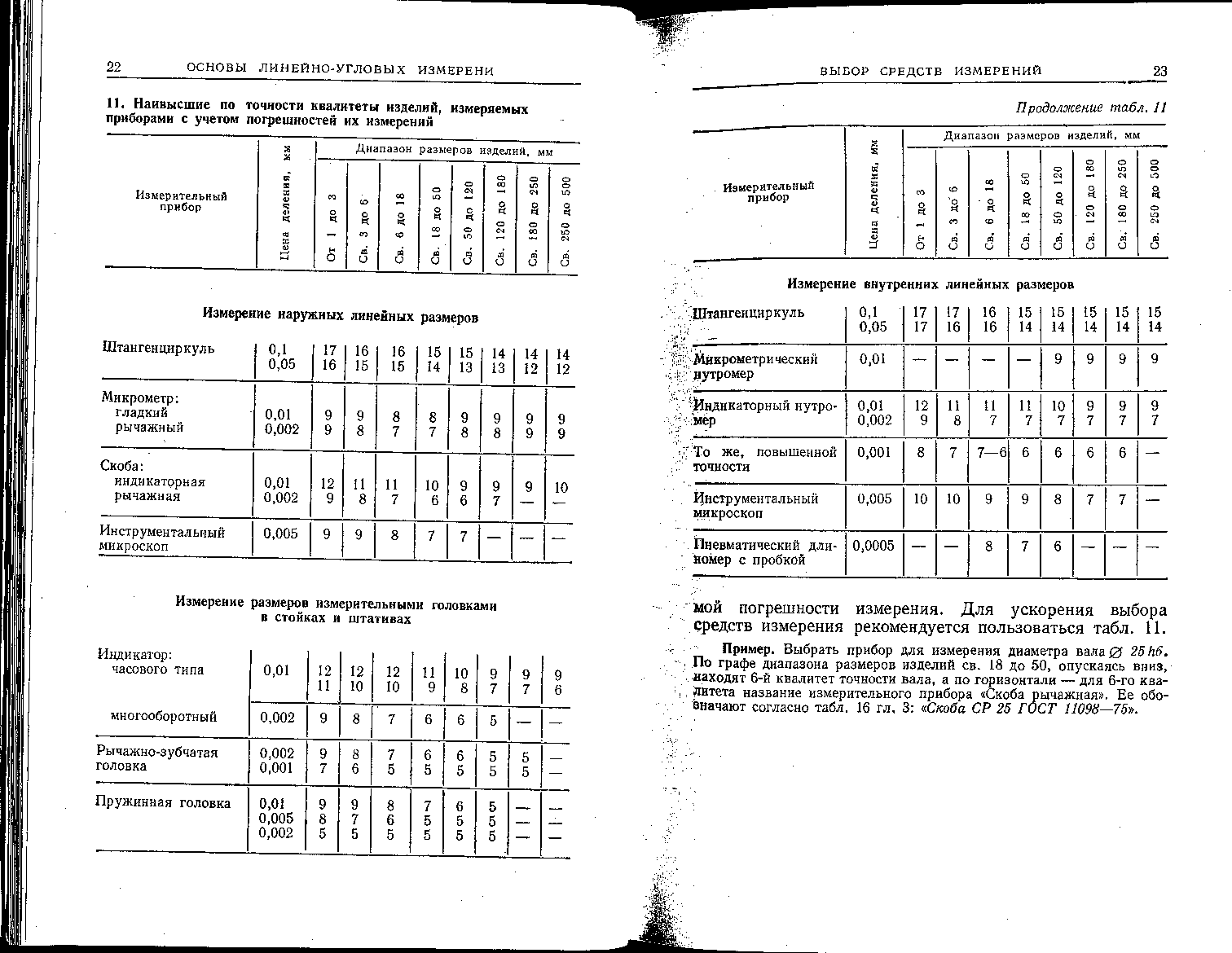

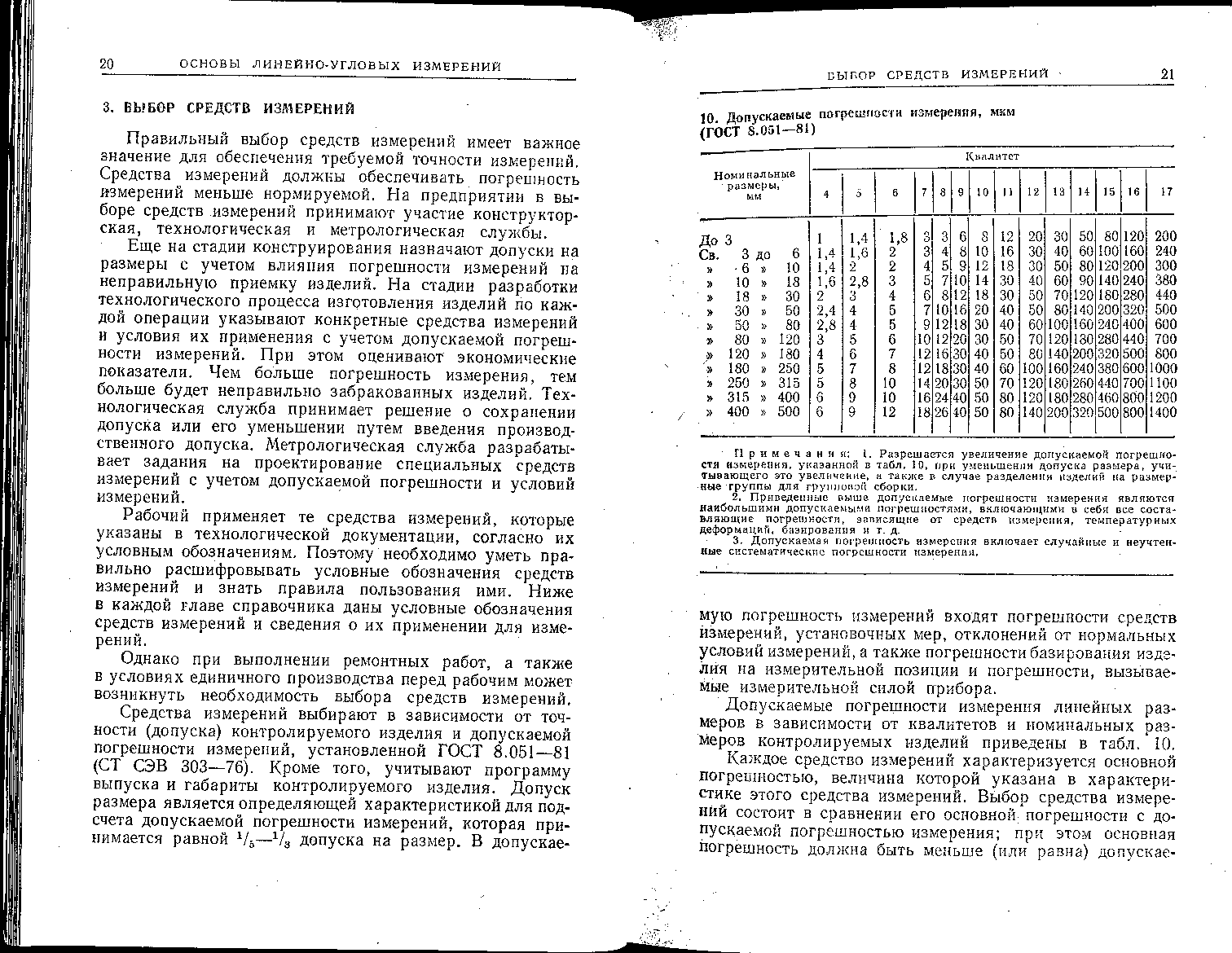

владимир 332 1 184 Опубликовано 12 Мая 2022 Жалоба Поделиться Опубликовано 12 Мая 2022 (изменено) 1 час назад, Кира90 сказал: И, вообще, при проведении испытаний СИ в целях утверждения типа СИ проводят испытания и расчет погрешности, которая включает влияющие составляющие погрешности. Поэтому погрешность и называется допускаемой. Если измерения прямые однократные, СИ применяется по назначению, значит необходимо брать допускаемую погрешность. Разве нет? Если косвенные измерения, там уже другой разговор, тогда необходимо учесть погрешность метода. ИМХО не всё так просто. Наиболее доступчиво разъяснено у Маркова Н.Н. и в РД 50-98-86 ему вторит Цитата ... 1.1. Значения допускаемых погрешностей измерений. В стандарте содержатся значения допускаемых погрешностей измерений, установленные в зависимости от номинальных размеров и допусков на изготовление. Значения погрешностей установлены для квалитетов IT2-IT17, для номинальных размеров до 500 мм. Величины погрешностей приняты равными от 20 % (для IT10 и грубее) до 35 % (для IT2-IT5) с округлениями, учитывающими реальные значения погрешностей измерений измерительными средствами. Допускаемые погрешности измерений, установленные стандартом, охватывают не только погрешности измерительных средств, но и составляющие от других источников погрешности, оказывающих влияние на погрешность измерения (установочные меры, базирование, температурные деформации и т.д.). Допускаемые погрешности измерений относятся к случайным и неучтенным систематическим погрешностям измерений. Случайную составляющую погрешности можно выявить практически при всех видах измерений. Однако эту часть погрешности иногда принимают за всю погрешность измерения. Вот почему в стандарте было признано необходимым отдельно указать, что случайная часть погрешности измерения не должна превышать 0,6 от нормируемой допускаемой погрешности измерения. Ограничивать неучтенную систематическую погрешность измерения не представляется возможным, поскольку для ее непосредственного определения необходимо иметь образцовые меры, что, особенно при точных измерениях, практически невозможно сделать. 2. ВЫБОР УНИВЕРСАЛЬНЫХ СРЕДСТВ ДЛЯ ИЗМЕРЕНИЯ ЛИНЕЙНЫХ РАЗМЕРОВ 2.1. Погрешности измерения универсальными измерительными средствами. Для проведения измерений с погрешностями, не превышающими допускаемые ГОСТ 8.051-81 значения, необходимо иметь сведения о значениях погрешностей измерения различными измерительными средствами в различных условиях их применения. Такие сведения о погрешностях измерения измерительными средствами, серийно выпускаемыми специализированными заводами, даны в табл. I и II. В табл. I приведены сведения о погрешностях измерения различными измерительными средствами наружных размеров, размеров уступов и величин биения, а в табл. II - сведения о погрешностях измерений внутренних размеров. При разработке материалов, содержащихся в табл. I и II, использованы два принципиальных положения: измерительным средством одного вида можно выполнить измерения с различной погрешностью, в зависимости от методики и условий выполнения измерения; для выбора измерительных средств и условий выполнения измерений необходимо оценивать возможные пределы погрешности измерения. При этом имеется в виду, что измерительное средство соответствует предъявляемым требованиям и используется оператором, имеющим навык в работе с ним. Различные значения погрешностей измерения при использовании измерительных средств одного и того же вида получены в табл. I и II разработкой вариантов использования измерительных средств без учета методической погрешности измерения. Погрешности измерений в табл. I и II указаны без знаков ±, т.е. указаны абсолютные значения предельных погрешностей измерения Погрешности измерений в табл. I и II указаны без знаков ±, т.е. указаны абсолютные значения предельных погрешностей измерения единичным измерительным средством, другими словами, даны предельные значения, на которые результаты измерения могут отличаться от истинного значения измеряемой величины. ..... Изменено 12 Мая 2022 пользователем владимир 332 Цитата Ссылка на комментарий Поделиться на других сайтах Прочее
владимир 332 1 184 Опубликовано 12 Мая 2022 Жалоба Поделиться Опубликовано 12 Мая 2022 (изменено) Впрочем на Ваш суд ещё одна книга по выбору СИ чего-то не "совпадат" не с Марковым Н.Н. , не с РД 50-98-86 в части табл.11 ... Изменено 12 Мая 2022 пользователем владимир 332 Цитата Ссылка на комментарий Поделиться на других сайтах Прочее
Кира90 37 Опубликовано 13 Мая 2022 Жалоба Поделиться Опубликовано 13 Мая 2022 13 часов назад, владимир 332 сказал: Впрочем на Ваш суд ещё одна книга по выбору СИ чего-то не "совпадат" не с Марковым Н.Н. , не с РД 50-98-86 в части табл.11 ... Вот и я про что, разные авторы пишут по разному Цитата Ссылка на комментарий Поделиться на других сайтах Прочее
