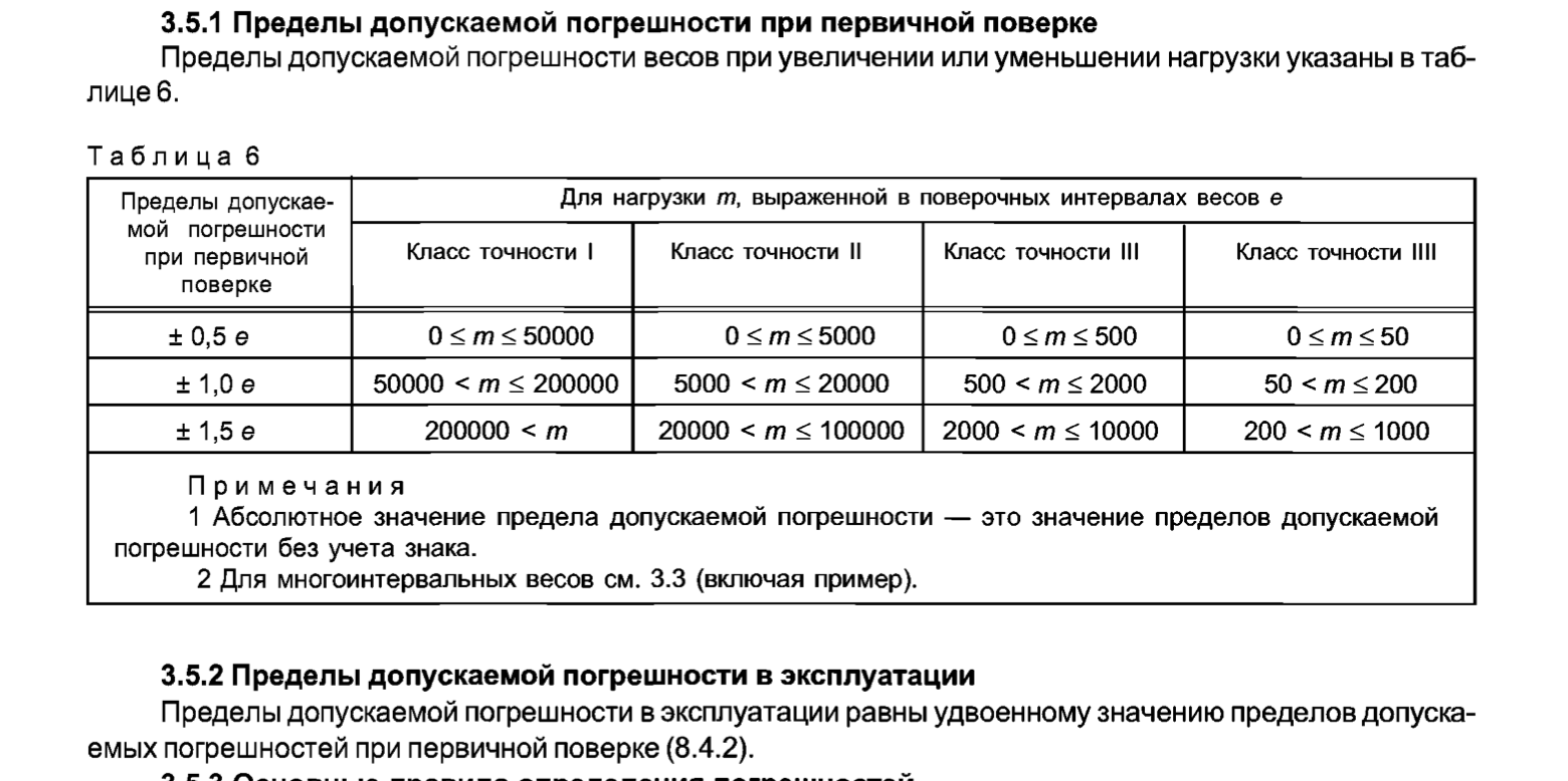

nik1985 1 Опубликовано 10 Апреля 2023 Жалоба Поделиться Опубликовано 10 Апреля 2023 Не нашел в ГОСТ OIML R 76-1-2011 информацию о погрешности при периодической поверке весов. Как быть? Цитата Ссылка на комментарий Поделиться на других сайтах Прочее

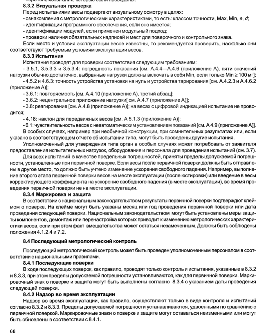

Dom3n3c 119 Опубликовано 11 Апреля 2023 Жалоба Поделиться Опубликовано 11 Апреля 2023 14 часов назад, nik1985 сказал: Не нашел в ГОСТ OIML R 76-1-2011 информацию о погрешности при периодической поверке весов. Как быть? 8.4.1 Последующие поверки В ходе последующих поверок, как правило, проводят только контроль и испытания, указанные в 8.3.2 и 8.3.3, при этом пределы допускаемой погрешности устанавливаются, как для первичной поверки. Маркировочный знак о поверке и защита могут быть выполнены согласно 8.3.4 с указанием даты проведения следующей поверки. Цитата Ссылка на комментарий Поделиться на других сайтах Прочее
nik1985 1 Опубликовано 11 Апреля 2023 Автор Жалоба Поделиться Опубликовано 11 Апреля 2023 7 часов назад, Dom3n3c сказал: 8.4.1 Последующие поверки В ходе последующих поверок, как правило, проводят только контроль и испытания, указанные в 8.3.2 и 8.3.3, при этом пределы допускаемой погрешности устанавливаются, как для первичной поверки. Маркировочный знак о поверке и защита могут быть выполнены согласно 8.3.4 с указанием даты проведения следующей поверки. Благодарю. И скажите пожалуйста а пункт 8.4.2 Надзор во время эксплуатации Надзор во время эксплуатации, как правило, осуществляют только в виде контроля и испытаний согласно 8.3.2 и 8.3.3. Пределы допускаемой погрешности устанавливаются, удвоенными по сравнению с первичной поверкой. Маркировочные знаки о поверке и защите могут оставаться неизменными или могут быть обновлены в соответствии с 8.4.1. Этот пункт для кого? Цитата Ссылка на комментарий Поделиться на других сайтах Прочее
владимир 332 1 158 Опубликовано 11 Апреля 2023 Жалоба Поделиться Опубликовано 11 Апреля 2023 20 минут назад, nik1985 сказал: И скажите пожалуйста а пункт 8.4.2 Надзор во время эксплуатации Надзор во время эксплуатации, как правило, осуществляют только в виде контроля и испытаний согласно 8.3.2 и 8.3.3. Пределы допускаемой погрешности устанавливаются, удвоенными по сравнению с первичной поверкой. ИМХО, я бы "удвоил" Цитата 3.5.2 Пределы допускаемой погрешности в эксплуатации Пределы допускаемой погрешности в эксплуатации равны удвоенному значению пределов допускаемых погрешностей при первичной поверке (8.4.2). например, https://fgis.gost.ru/fundmetrology/registry/4/items/1391255 ОТ https://fgis.gost.ru/fundmetrology/api/downloadfile/30674d88-9602-4b51-9798-e2e5d0a97368 Цитата Пределы допускаемой погрешности весов в эксплуатации равны удвоенному значению пределов допускаемой погрешности при первичной поверке (mpe), указанных в таблице 4. ... Цитата Ссылка на комментарий Поделиться на других сайтах Прочее
nik1985 1 Опубликовано 11 Апреля 2023 Автор Жалоба Поделиться Опубликовано 11 Апреля 2023 1 час назад, владимир 332 сказал: ИМХО, я бы "удвоил" например, https://fgis.gost.ru/fundmetrology/registry/4/items/1391255 ОТ https://fgis.gost.ru/fundmetrology/api/downloadfile/30674d88-9602-4b51-9798-e2e5d0a97368 ... Спасибо за помощь Цитата Ссылка на комментарий Поделиться на других сайтах Прочее
Dom3n3c 119 Опубликовано 12 Апреля 2023 Жалоба Поделиться Опубликовано 12 Апреля 2023 14 часов назад, nik1985 сказал: Этот пункт для кого? Это погрешность в эксплуатации Цитата Ссылка на комментарий Поделиться на других сайтах Прочее
nik1985 1 Опубликовано 12 Апреля 2023 Автор Жалоба Поделиться Опубликовано 12 Апреля 2023 9 часов назад, Dom3n3c сказал: Это погрешность в эксплуатации Я буду поверять весы, которые находятся в эксплуатации, это значит я пользуюсь пунктом 3.5.2??? Цитата Ссылка на комментарий Поделиться на других сайтах Прочее
владимир 332 1 158 Опубликовано 12 Апреля 2023 Жалоба Поделиться Опубликовано 12 Апреля 2023 51 минуту назад, nik1985 сказал: Я буду поверять весы, которые находятся в эксплуатации, это значит я пользуюсь пунктом 3.5.2??? Весы-то какие лабораторные или товарные Цитата Ссылка на комментарий Поделиться на других сайтах Прочее
Ника 1 240 Опубликовано 12 Апреля 2023 Жалоба Поделиться Опубликовано 12 Апреля 2023 1 час назад, nik1985 сказал: Я буду поверять весы, которые находятся в эксплуатации, это значит я пользуюсь пунктом 3.5.2??? А в описании типа и методике поверки на эти весы погрешности не указаны, только ссылка на гост? Или там в качестве мп как раз гост и указан? Цитата Ссылка на комментарий Поделиться на других сайтах Прочее
Dom3n3c 119 Опубликовано 13 Апреля 2023 Жалоба Поделиться Опубликовано 13 Апреля 2023 13 часов назад, nik1985 сказал: Я буду поверять весы, которые находятся в эксплуатации, это значит я пользуюсь пунктом 3.5.2??? Нет, вы проводите периодическую поверку весов, пользуясь 8.4.1. А пунктом 3.5.2 пользуетесь при эксплуатации по назначению. Ну и да в первую очередь смотреть туда:⬇️ 12 часов назад, Ника сказал: А в описании типа и методике поверки на эти весы погрешности не указаны, только ссылка на гост? Цитата Ссылка на комментарий Поделиться на других сайтах Прочее

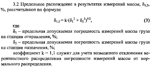

libra 508 Опубликовано 19 Апреля 2023 Жалоба Поделиться Опубликовано 19 Апреля 2023 1 час назад, владимир 332 сказал: Как в этих методиках https://files.stroyinf.ru/Data2/1/4293762/4293762068.pdf https://free-ved.com/wp-content/uploads/2018/10/методика-измерения-1.pdf МИ 1953 была уже посредственна на момент написания в 1988 году. На сегодняшний день , вместе со своими реинкарнациями, может вызывать только чувство недоумения. Цитата Ссылка на комментарий Поделиться на других сайтах Прочее
libra 508 Опубликовано 19 Апреля 2023 Жалоба Поделиться Опубликовано 19 Апреля 2023 (изменено) 2 часа назад, владимир 332 сказал: https://free-ved.com/wp-content/uploads/2018/10/методика-измерения-1.pdf Тоже вызывает "легкое" недоумение, С чего ФТС взяла, что партия товара принадлежит генеральной совокупности? А если партия формировалась из разных потоков? Изменено 19 Апреля 2023 пользователем libra Цитата Ссылка на комментарий Поделиться на других сайтах Прочее
владимир 332 1 158 Опубликовано 19 Апреля 2023 Жалоба Поделиться Опубликовано 19 Апреля 2023 8 часов назад, libra сказал: МИ 1953 была уже посредственна на момент написания в 1988 году. На сегодняшний день , вместе со своими реинкарнациями, может вызывать только чувство недоумения 7 часов назад, libra сказал: Тоже вызывает "легкое" недоумение, С чего ФТС взяла, что партия товара принадлежит генеральной совокупности? А если партия формировалась из разных потоков? Дак у Вас "своя" есть методика измерения массы без "неудоумений" чтоб? Аль какие-то "заграничные" аналоги? Цитата Ссылка на комментарий Поделиться на других сайтах Прочее
libra 508 Опубликовано 20 Апреля 2023 Жалоба Поделиться Опубликовано 20 Апреля 2023 10 часов назад, владимир 332 сказал: Дак у Вас "своя" есть методика измерения массы без "неудоумений" чтоб? Аль какие-то "заграничные" аналоги? Что вы, то вы. Главное, чтобы формула 1 в МИ 1953 вам нравилась. Продолжайте суммировать пределы погрешностей. Не буду отвлекать. А то еще, не дай бог, придется учебники по метрологии открывать. Цитата Ссылка на комментарий Поделиться на других сайтах Прочее
