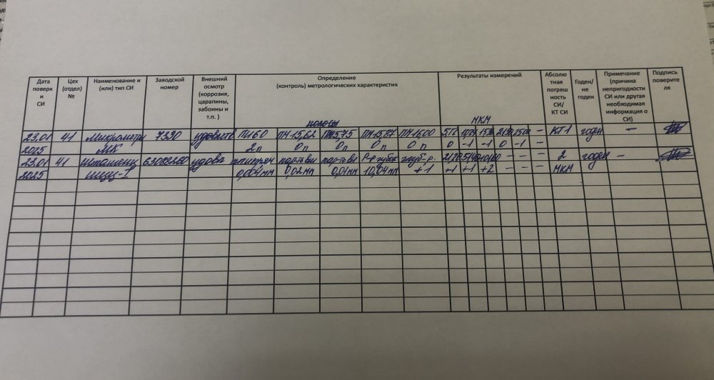

Добрый день, оформляем протоколы на каждое СИ (геометрич.си) но хотим разработать журнал для всех типов СИ, может кто-то поделиться формой или посоветуйте, как оформить лучше журнал на  ШЦ, Микрометры, Глубиномеры в одном уместить.
На КМД, скобы поверители отдельно ведут протоколы поверки.

Журнал приема-выдачи есть
Есть программа учета СИ и там создается событие о поверке, но записи рабочие по расчету варианты или на все протокол отдельный или журнал (с необходимыми идентиф.данными )
у нас на манометры журнал шапка (дата поверки,тип,зав.№, ВПИ, КТ, шифр Эталона,результат измерений, заключение, подпись)Рег номер,год выпуска есть в программе, там создается событие для передачи в АРШИН, условия поверки из журнала погоды, поэтому на геометрич си хотим сделать похожий журнал но на Микрометры, ШЦ, ШГ)
в конце написать определение основ.метрол.хар-к (там указывать точки, погрешность, длину губок) вот не знаю, просто на все си журналы заводить и 10 поверителей, это кошмар, но и писать на каждое си протокол перевод бумаг. Есть еще ЭЦП, кто то формирует отдельные протоколы и подписывает их на ИЧ, например. Но основной вал универсального инструмента подвис из-за времени на оформление
Изменено пользователем smska

Поверителей 10 на все си, по одному на радио, электрику, температуру, давление и 5 на геометрию.
Есть шаблоны на 3 л не на все пока типы си по геометрии. Очень много типов. Начали делать шаблоны. Но это по запросу заказчика, для аудита и комиссии.  На каждый день есть бланк для стенкомеров, Кмд , тк есть форма протокола в МП. Остальные си объединить хотелось бы в журнал 3 шт сделать на каждого поверителя, другие 2 делают си с протоколами с оборудования.
Рук не хочет журнал, тк он не все отражает п МП. А протоколы делать на все СИ это время много, тем более там протокол не обязательно
Такого плана журнал поверки пока в разработке
