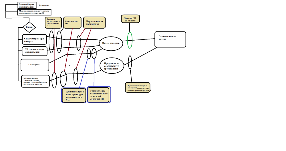

Анастасия Anastasia 0 Опубликовано 26 Октября 2023 Жалоба Опубликовано 26 Октября 2023 (изменено) По результатам анализа всей информации строится итоговая диаграмма «галстук-бабочка» Нужно построить диаграмму на галстук бабочка на Риск: использование не поверенное средство измерение 1. Указать источники опасного события 3 примера 2. Барьеры снижающие вероятность наступление опасного события в три этапа к каждому источнику события пункт 1 3.Указать последствия опасного события 4.Барьеры смягчающие последствия реализации опасного события и восстановление после него в три этапа к каждому последствию опасного события пункт 3 Можете предложить свой вариант Риска именно для промышленного предприятия?? Надо чтоб он соответствовал процедуре СМК ну или ИСО 9001-2015 что то связанное с этим Изменено 29 Октября 2023 пользователем Анастасия Anastasia Цитата

Dom3n3c 149 Опубликовано 27 Октября 2023 Жалоба Опубликовано 27 Октября 2023 Набросал в пэинте за 5 минут какую-то фигню. Мож пригодится Цитата
Анастасия Anastasia 0 Опубликовано 27 Октября 2023 Автор Жалоба Опубликовано 27 Октября 2023 56 минут назад, Dom3n3c сказал: Набросал в пэинте за 5 минут какую-то фигню. Мож пригодится Спасибо. Цитата
