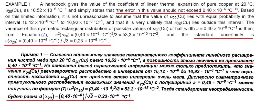

26 минут назад, начинающи еметрологи сказал:
Но погрешность пробирки делем на √3,
Предел допускаемой погрешности и расширенная неопределенность - это разные понятия. Одно из другого не вычисляется.

5 часов назад, Lavr сказал:
1. В том, что Вы не понимаете, что такое неопределенность.
2. Предел допускаемой погрешности и расширенная неопределенность - это разные понятия. Одно из другого не вычисляется.
1. Человек пытается разобраться, зачем штамповать и ярлыковать его  сразу?  Ну да 007, скорее похоже на  "СКО повторяемости" причем на "идеальных пробах" и взятая из МИ (ГОСТа) по которому лаборатрия проводила анализ, там что написано любопытно, погрешность этого "Бонда" какая? Кстати допускаю что такой методики нет, и это отсебятина чистой воды. В любом случае - это все  лукавая математика,  причем успешно и нагло применяемая  и в КП и КН в итоге  попадающая в ГОСТЫ и оттуда прямиком в протоколы лабораторий . Человек задумался не маловато ли? Ну да маловато для разумных МХ и практического результата.  С другой стороны проблема реальных МХ при  анализе реальных  образцов и их пробоподготовки - дело рук анализатора и пробоподготовителя, о чем нам богомерзкий 17025 и вещает.
2. Это теория, практика нам показывает обратное, Можно конечно плевать против ветра, но  смысл? Напомню бардак он не в ГОСТах,  а в головах...
