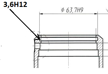

Dom3n3c 148 Опубликовано 27 Августа 2024 Жалоба Опубликовано 27 Августа 2024 Подскажите, чем измерить 63,7Н9? Цитата
Ника 1313 Опубликовано 27 Августа 2024 Жалоба Опубликовано 27 Августа 2024 Первое что приходит на ум - кронциркуль (рычажный нутромер). Еще бывают штангеля электронные с губками для канавок. Остальное - танцы с бубном, типа измерить глубину канавки в разных положениях, и диаметр отверстия, и их сложить. Цитата
Семен Кирюшин 77 Опубликовано 27 Августа 2024 Жалоба Опубликовано 27 Августа 2024 36 минут назад, Dom3n3c сказал: Подскажите, чем измерить 63,7Н9? С такой маленькой шириной канавки и довольно точным значением допуска 74 мкм приходит на ум только КИМ (из универсального) с использованием звездообразного центра с щупами. Цитата
Dom3n3c 148 Опубликовано 27 Августа 2024 Автор Жалоба Опубликовано 27 Августа 2024 17 минут назад, Ника сказал: Первое что приходит на ум - кронциркуль (рычажный нутромер). Спасибо. Надо рассмотреть этот вариант 17 минут назад, Ника сказал: Еще бывают штангеля электронные с губками для канавок. Боюсь, они по точности не подходят Цитата
Ника 1313 Опубликовано 27 Августа 2024 Жалоба Опубликовано 27 Августа 2024 12 минут назад, Dom3n3c сказал: Спасибо. Надо рассмотреть этот вариант Боюсь, они по точности не подходят Ну и у кронциркулей погрешность не "микронная". А так, можно настроить на размер и тот, и другой, и смотреть только отклонение. Цитата
Dom3n3c 148 Опубликовано 27 Августа 2024 Автор Жалоба Опубликовано 27 Августа 2024 3 минуты назад, Ника сказал: Ну и у кронциркулей погрешность не "микронная". А какая? 3 минуты назад, Ника сказал: А так, можно настроить на размер и тот, и другой, и смотреть только отклонение Я так и предполагаю. Есть боковики для КМД Цитата
Ника 1313 Опубликовано 27 Августа 2024 Жалоба Опубликовано 27 Августа 2024 10 минут назад, Dom3n3c сказал: А какая? Я думаю зависит от производителя. Но не сильно. Вот например у какого то электронного митутойо Цитата Диап. изм-й: 15 - 65 мм Погрешность: 0,06 мм Измер. усилие: 1,0-1,8 Н Цена деления: 0,02 мм Цитата
Ника 1313 Опубликовано 27 Августа 2024 Жалоба Опубликовано 27 Августа 2024 Но это наверно на всем диапазоне, из-за конструктивных особенностей. А если при настройке на размер, максимум будет "воспроизводимость"/повторяемость гулять. Вряд ли она столько же соток. И наверно желательно настраивать по кольцу, а не боковикам. Там еще поймать точку "минимум/максимум" нужно. Иначе тоже "гулянка" результата будет. Цитата
Dom3n3c 148 Опубликовано 27 Августа 2024 Автор Жалоба Опубликовано 27 Августа 2024 (изменено) 7 минут назад, Ника сказал: Но это наверно на всем диапазоне, из-за конструктивных особенностей. А если при настройке на размер, максимум будет "воспроизводимость"/повторяемость гулять. Вряд ли она столько же соток. А фиг его знает, в документах не указано. В каталоге Mitutoyo только "Accuracy ±0.03mm" 7 минут назад, Ника сказал: И наверно желательно настраивать по кольцу, а не боковикам Возможно. Но что-то не хочется тратить такие деньги еще и на кольцо. 7 минут назад, Ника сказал: Там еще поймать точку "минимум/максимум" нужно Минимум понятно. А максимум - для чего? Изменено 27 Августа 2024 пользователем Dom3n3c Цитата
Ника 1313 Опубликовано 27 Августа 2024 Жалоба Опубликовано 27 Августа 2024 17 минут назад, Dom3n3c сказал: Минимум понятно. А максимум - для чего? Согласна, тут только два минимума ) Цитата
byterbrod432 3 Опубликовано 29 Августа 2024 Жалоба Опубликовано 29 Августа 2024 (изменено) 1) Штангенциркуль MarCal 16 EWRi-SI / 16 EWR-SI или аналог для измерений внутренних элементов. Возможно, не подойдет по точности. -Есть в гос. реестре под № 82838-21; -Точность 30мкм. MarCal 16 EWRi-SI _ 16 EWR-SI.pdf 2) Нутромер индикаторный рычажный НИР 55-75 0,01 Micron или аналог -Диапазон измерений 55-75 мм; -Шаг измерения 0.01 мм Изменено 29 Августа 2024 пользователем byterbrod432 Цитата
