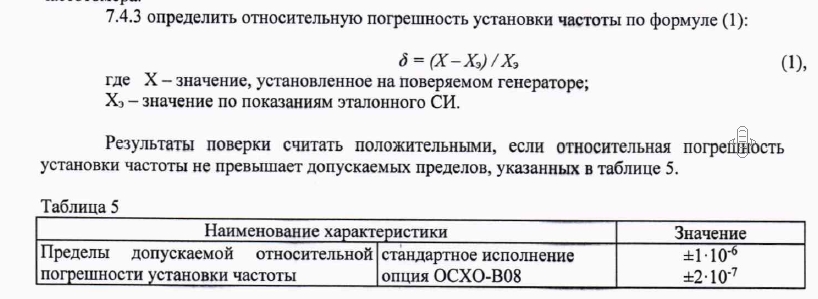

Olga_m 5 Опубликовано 23 Октября 2024 Автор Жалоба Опубликовано 23 Октября 2024 1 час назад, VVF сказал: В МП (реестр 82166-21) приведены средства поверки на оба исполнения генератора (включая опцию ОСХО). При поверке генератора как с опцией (погрешность ±2х10-7) как и в стандартном исполнении достаточно рабочего частотомера со стандартом частоты 3-го разряда. PS. Нет там таких цифр... Цитата

VVF 124 Опубликовано 23 Октября 2024 Жалоба Опубликовано 23 Октября 2024 13 минут назад, Olga_m сказал: Спасибо, извиняюсь. Не сравнил цифры в ОТ и МП И чему верить? Цитата
Olga_m 5 Опубликовано 23 Октября 2024 Автор Жалоба Опубликовано 23 Октября 2024 5 минут назад, VVF сказал: Спасибо, извиняюсь. Не сравнил цифры в ОТ и МП И чему верить? Спасибо, что обратили на это внимание, я тоже не сразу заметила, что разные значения. Скорее всего ОТ "главнее" Цитата

VVF 124 Опубликовано 23 Октября 2024 Жалоба Опубликовано 23 Октября 2024 3 часа назад, Дедюхин А.А. сказал: однозначно главнее Это шутка такая? В ОТ ±5х10-6, в МП ±1х10-6. При поверке получили -3х10-6 и не бракуем? Александр Анатольевич, в высокочастотных АКИПах (АКИП-32ХХ) есть возможность подстройки частоты ОГ? Ваше мнение, почему в МП не введен пункт о подстройке ОГ? 3 часа назад, Olga_m сказал: Спасибо, что обратили на это внимание, я тоже не сразу заметила, что разные значения. Скорее всего ОТ "главнее" Главное понимать, что частота кварца со временем уменьшается и без подстройки гарантированно выйдет за пределы. Хорошо, если производитель установил его с запасом или дал возможность подстройки при эксплуатации. Цитата
evGeniy 1091 Опубликовано 23 Октября 2024 Жалоба Опубликовано 23 Октября 2024 1 час назад, VVF сказал: При поверке получили -3х10-6 и не бракуем? А почему не бракуем то? Вы МП внимательно прочли? Цитата
