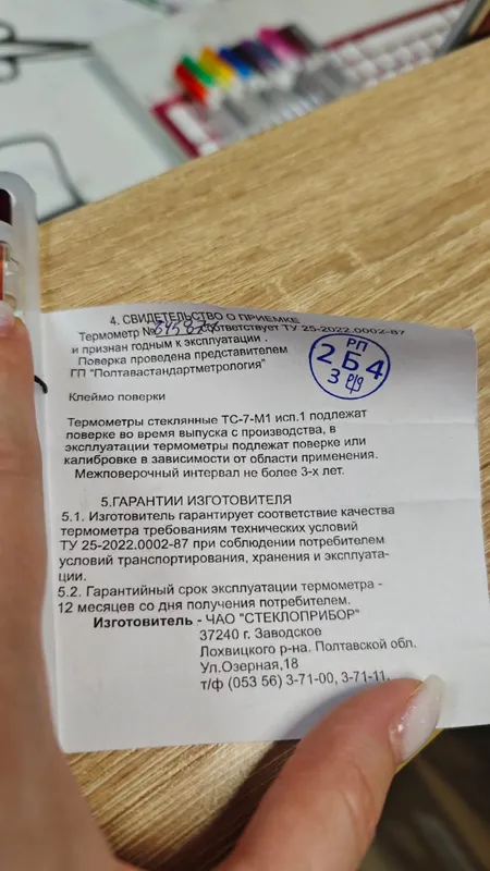

dockerized 0 Опубликовано 5 Мая Жалоба Поделиться Опубликовано 5 Мая Уважаемые специалисты! Возник вопрос о формате указания результата поверки в паспорте прибора. Имеется термометр стеклянный, приобретенный на всем известной площадке, с поверкой (так пишет продавец). К термометру приложен паспорт, на обороте которого имеется знак поверки. И все. Нет даты поверки, ФИО, росписи поверителя. Раньше всегда сталкивался с документами, где все это имелось, поэтому возникли подозрения. Является ли наличие только одного знака поверки достаточным согласно текущим нормам? Цитата Ссылка на комментарий Поделиться на других сайтах Прочее
Alexs_L 64 Опубликовано 5 Мая Жалоба Поделиться Опубликовано 5 Мая (изменено) Это поверка Украины. Уж лет десять на территории РФ она не имеет силы. Так то все зависит от территории использования средства измеерения Изменено 5 Мая пользователем Alexs_L Цитата Ссылка на комментарий Поделиться на других сайтах Прочее
dockerized 0 Опубликовано 5 Мая Автор Жалоба Поделиться Опубликовано 5 Мая Да, страна производства указана Украина. А продавец наш, это всем известная площадка на букву О. В ответ на мой отзыв меня уверили, что за поверку ручаются, все ок. Такие варианты разве законны, когда продается прибор с поверкой одной страны для использования на территории другой? Цитата Ссылка на комментарий Поделиться на других сайтах Прочее
владимир 332 1282 Опубликовано 5 Мая Жалоба Поделиться Опубликовано 5 Мая Только что, Alexs_L сказал: Это поверка Украины. Уж лет десять на территории РФ она не имеет силы. тем более 2024 года без вариантов 9 минут назад, dockerized сказал: Является ли наличие только одного знака поверки достаточным согласно текущим нормам? не является, юридически значимо занесение в Аршин в РФ ФЗ-102 https://legalacts.ru/doc/federalnyi-zakon-ot-26062008-n-102-fz-ob/ Цитата Статья 13. Поверка средств измерений ... 4. Результаты поверки средств измерений подтверждаются сведениями о результатах поверки средств измерений, включенными в Федеральный информационный фонд по обеспечению единства измерений. По заявлению владельца средства измерений или лица, представившего его на поверку, на средство измерений наносится знак поверки, и (или) выдается свидетельство о поверке средства измерений, и (или) в паспорт (формуляр) средства измерений вносится запись о проведенной поверке, заверяемая подписью поверителя и знаком поверки, с указанием даты поверки, или выдается извещение о непригодности к применению средства измерений. P.S. В Аршине посмотрите https://fgis.gost.ru/fundmetrology/cm/results?filter_mi_mitype=ТС-7-М1&filter_mi_number=845871&activeYear=2024 нет там вашего ТС-7-М1 зав. №845871 Цитата Ссылка на комментарий Поделиться на других сайтах Прочее
владимир 332 1282 Опубликовано 5 Мая Жалоба Поделиться Опубликовано 5 Мая (изменено) 41 минуту назад, dockerized сказал: Такие варианты разве законны, когда продается прибор с поверкой одной страны для использования на территории другой? С первичной поверкой законны со странами СНГ, но увы не с Украиной https://metrologu.ru/applications/core/interface/file/attachment.php?id=18707 Цитата ...СИ утверждено как тип СИ в РФ, но признания Украинской поверки нет. Значит что бы применить СИ в СГРОЕИ, его надо перед вводом в эксплуатацию поверить в РФ. 41 минуту назад, dockerized сказал: А продавец наш, это всем известная площадка на букву О. В ответ на мой отзыв меня уверили, что за поверку ручаются, все ок. Все вопросы к продавцу... Изменено 5 Мая пользователем владимир 332 Цитата Ссылка на комментарий Поделиться на других сайтах Прочее

Alexs_L 64 Опубликовано 5 Мая Жалоба Поделиться Опубликовано 5 Мая 40 минут назад, dockerized сказал: Такие варианты разве законны, когда продается прибор с поверкой одной страны для использования на территории другой? продавец не обязан продавать с поверкой. Претензию можно выставить, только если поставка по договору, в которой оговорено наличие действующей поверки на территории РФ. Причем некоторые организации, наступившие на неприятные грабли, оговаривают требования к дате поверки - к примеру, не старее одного года; или прошло от даты поверки не более половины МПИ. Цитата Ссылка на комментарий Поделиться на других сайтах Прочее
kot1967 202 Опубликовано 6 Мая Жалоба Поделиться Опубликовано 6 Мая 8 часов назад, владимир 332 сказал: С первичной поверкой законны со странами СНГ, но увы не с Украиной Все вопросы к продавцу... Есть разница в признании первичной поверки страны производителя при взаимопризнании УТ по ПМГ и поверки, если СИ просто внесено в реестр РФ. В последнем случае признание поверки страны производителя отдельная тема, не входящая в процедуры УТ этим мало кто занимается. Как следствие поверка должна быть российской и в Аршине ессно. А вот каким образом она будет получена, вопрос как раз к продавцу. Хотя по нынешним времена поверить можно все, даже если это скажем так аполитично и аморально. Цитата Ссылка на комментарий Поделиться на других сайтах Прочее

kot1967 202 Опубликовано 7 Мая Жалоба Поделиться Опубликовано 7 Мая 6 часов назад, владимир 332 сказал: Ага точно нелегитимен на территории РФ Хоть 3-ий месяц, хоть начало 3-го квартала https://fgis.gost.ru/fundmetrology/registry/4/items/397359 Срок свидетельства 11.07.2024 Свидетельств сейчас нет. А статус действующй (продлен на 1 год), что не так? (полит офф). Формально покупка украинских СИ происходит по той же причне, что и китайских. Тупо дешевле. Ну а и первичная поверка полагаю еще тупее. Причем ИМХО это правильнее чем покупать тоже самое с переклееным шильдиком за двойную цену и поверкой стоимостью сопоставимой с прибором. Ну а в части "профпригодности" подобных бюджетных СИ, все относительно, особенно если оценивать не по качеству, а по отношению цена\качество (офф закончил) Цитата Ссылка на комментарий Поделиться на других сайтах Прочее
Alexs_L 64 Опубликовано 7 Мая Жалоба Поделиться Опубликовано 7 Мая 10 часов назад, владимир 332 сказал: Ага точно нелегитимен на территории РФ Хоть 3-ий месяц, хоть начало 3-го квартала Нелитимна поверка. Но ничто не мешает сдать на поверку самостоятельно. Или калибровку. Если правильно понял ТС, то камень преткновения - это утверждение продавца, что поверка дейтсвительна. По этому поводу написано ранее. Цитата Ссылка на комментарий Поделиться на других сайтах Прочее
владимир 332 1282 Опубликовано 7 Мая Жалоба Поделиться Опубликовано 7 Мая 12 часов назад, kot1967 сказал: Свидетельств сейчас нет. А статус действующй (продлен на 1 год), что не так? Зато в Аршине есть 19 часов назад, владимир 332 сказал: Срок свидетельства 11.07.2024 Номер в госреестре 71839-18 на 5 лет, по всем канонам,, на год продлили, с до 2023, до 2024 12 часов назад, kot1967 сказал: Формально покупка украинских СИ происходит по той же причне, что и китайских. Тупо дешевле и в разы дешевле Цитата Ссылка на комментарий Поделиться на других сайтах Прочее
