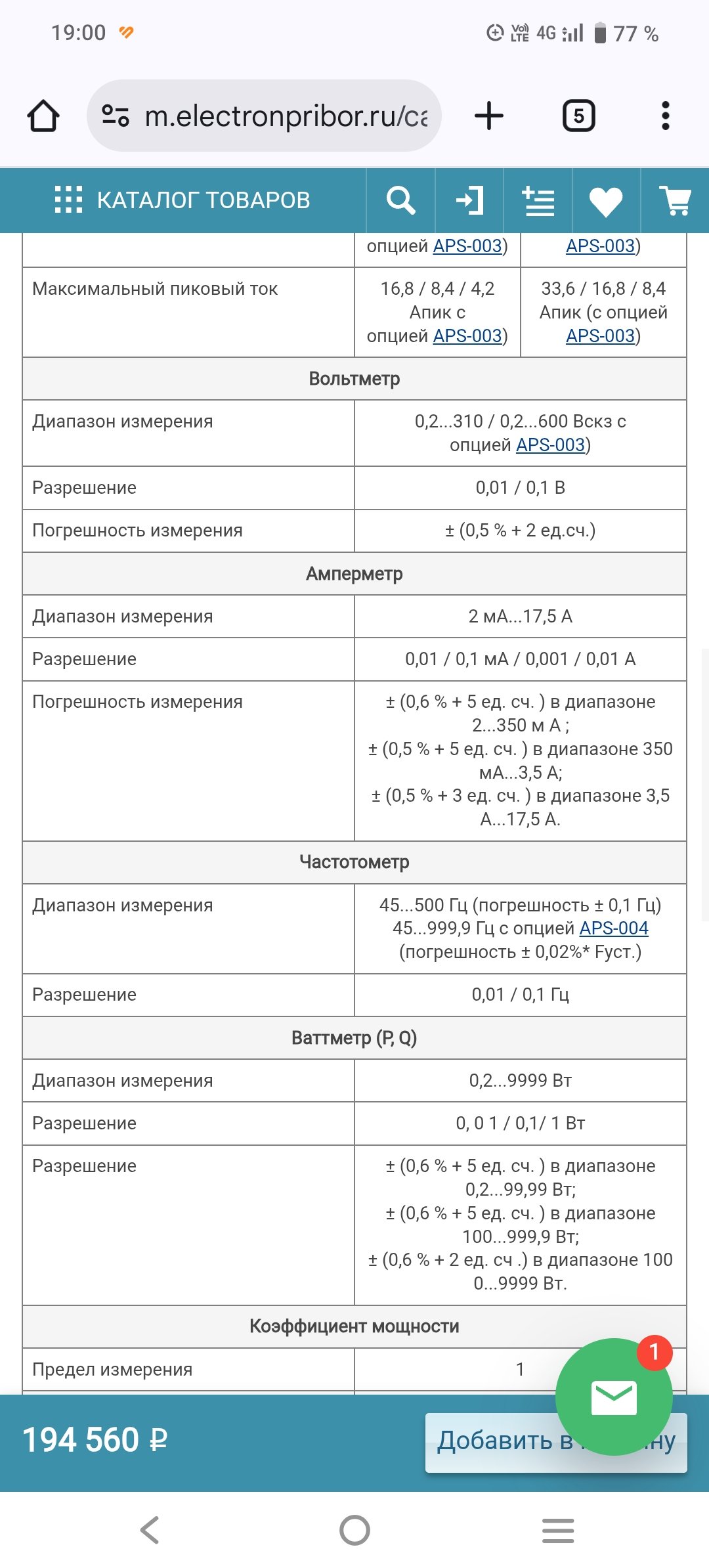

Лукас 2 Опубликовано 18 Августа 2025 Автор Жалоба Опубликовано 18 Августа 2025 1 час назад, Lavr сказал: Даже если ИП поверен как СИ, то он все равно не СИ, а ИО или ВУ, поэтому у него нет погрешности, а есть точность воспроизведения. А вот такой ИП считается СИ - Технические характеристики источника питания переменного напряжения APS-77050: Цитата

Специалисты scbist 1823 Опубликовано 18 Августа 2025 Специалисты Жалоба Опубликовано 18 Августа 2025 3 часа назад, Лукас сказал: А вот такой ИП считается СИ - Технические характеристики источника питания переменного напряжения APS-77050: Отнесение устройства к какому-то классу происходит не по названию, а по функции. Своим источником вы создаете условие испытаний, значит это по способу применения ИО. По ГОСТ 16504 Цитата 17. Испытательное оборудование - Средство испытаний, представляющее собой техническое устройство для воспроизведения условий испытаний Цитата
