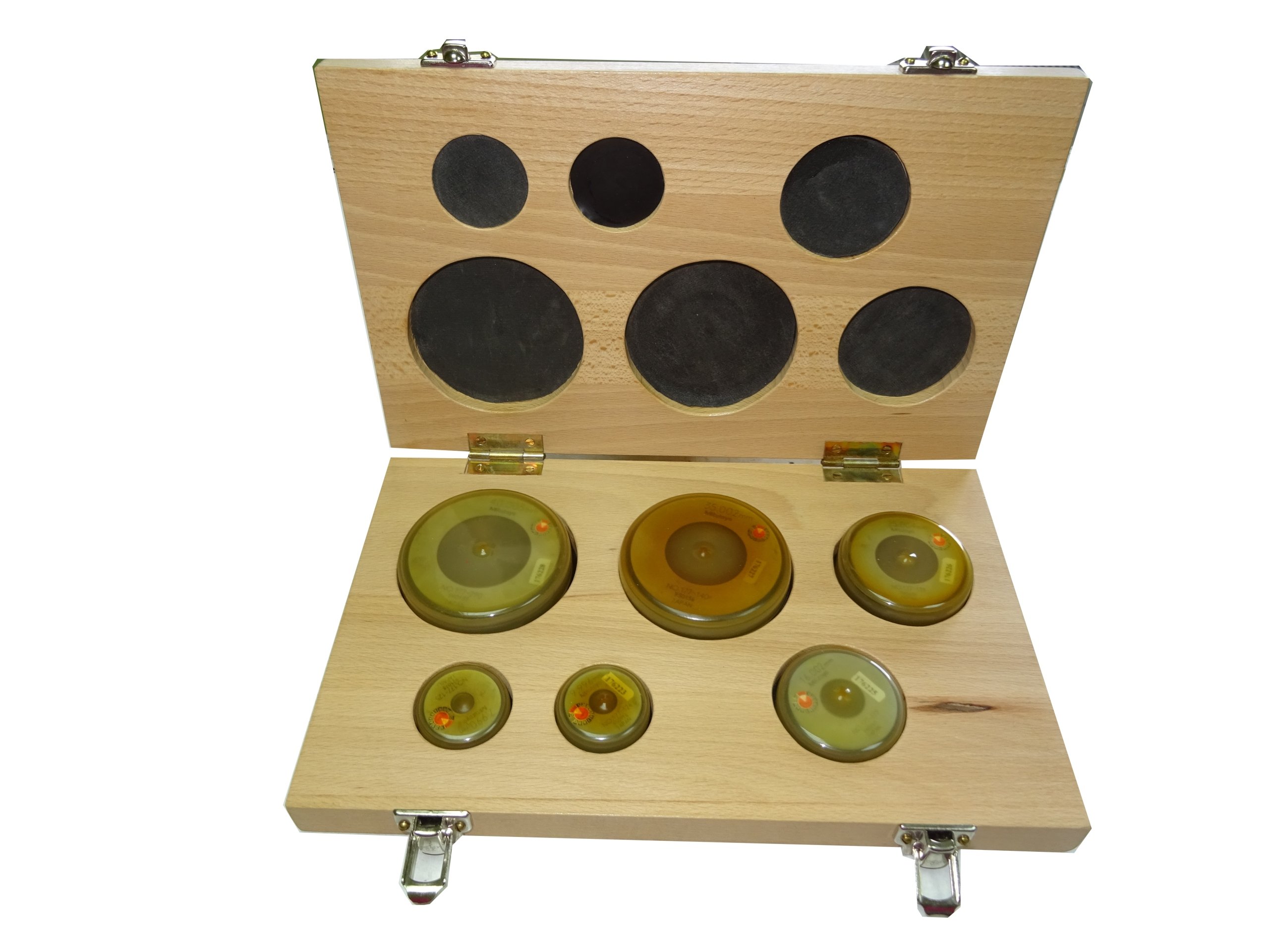

Специалисты scbist 1871 Опубликовано 15 Января Специалисты Жалоба Опубликовано 15 Января 1 час назад, Мицар сказал: Да. Три раза. Но может быть мы сначала покончим с ситами, а потом уж примемся за гири, КМД и магазины Для меня это явления одного порядка. Положив гирю на одну чашку весов и груз на другую вы ничего не сможете сказать про вес объекта. Только больше или меньше. Так и сито в единственном числе ничего не измеряет, а в наборе может с некоторой точностью. Чем сито отличается от КМД? У сита отверстие с внутренним размером, у КМД размер наружный. Вот и вся разница. Остальное варианты применения. Цитата

Мицар 178 Опубликовано 15 Января Жалоба Опубликовано 15 Января 33 минуты назад, scbist сказал: Для меня это явления одного порядка. Положив гирю на одну чашку весов и груз на другую вы ничего не сможете сказать про вес объекта. Только больше или меньше. Таким образом вы с помощью одной гири технически воспроизвели средство допускового контроля по весу обьекта, по аналогии с одним ситом для просеиваемого материала. Однако с помощью гирь объект можно и взвесить с требуемой точностью добавляя последовательно в ту или иную чашу весов гири все меньших номиналов до достижения полного равновесия чаш.. Почему гири и являются средствами измерения, с их помощью можно измерять. Хотелось бы понять ваше представление о процессе измерения с помощью сит. Цитата

Специалисты scbist 1871 Опубликовано 15 Января Специалисты Жалоба Опубликовано 15 Января 1 час назад, Мицар сказал: Таким образом вы с помощью одной гири технически воспроизвели средство допускового контроля по весу обьекта, по аналогии с одним ситом для просеиваемого материала. Полностью согласен. Одна гиря и одно сито, как и один щуп, одна КМД, один резистор не являются средством измерений. Но 1 час назад, Мицар сказал: добавляя последовательно в ту или иную чашу весов мы уже говорим не об одной гире, а о наборе. Так и сита в наборе представляют собой некоторую шкалу. В результате применения набора сит я могу сказать, что размер единицы фракции находится где-то в этом месте шкалы. Точно тек же, как и при измерении штангенциркулем я тоже говорю, что размер находится где-то между рисками. Разница только в цене деления шкалы. Цитата
Специалисты scbist 1871 Опубликовано 15 Января Специалисты Жалоба Опубликовано 15 Января 27 минут назад, Кира90 сказал: Про гири и меры длины концевые плоскопараллельные для меня вопросов нет. Они передают и хранят единицу величины Т.е. не измеряют, а воспроизводят. Являются мерами - эталонами, но измерить - определить значение измеряемой величины, одной гирей или КМД ничего нельзя. Чтобы что-то измерить надо комбинировать. Т.е. нужен набор. 31 минуту назад, Кира90 сказал: мы не можем игнорировать ГПС ну это здесь не аргумент. Постите. Мы же говорим о возможности измерения. Причем вне СГРОЕИ. Цитата
