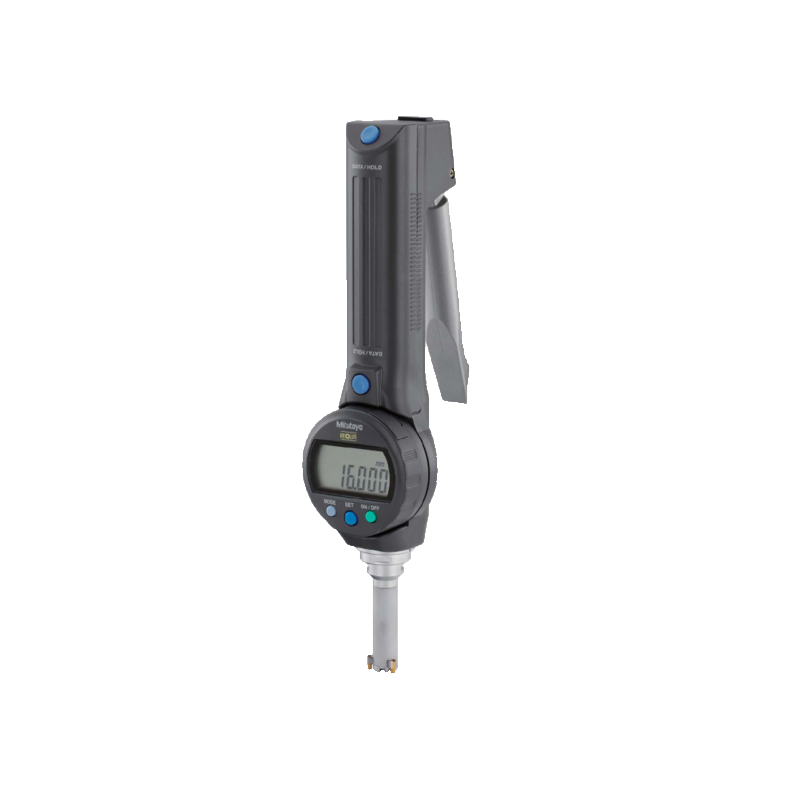

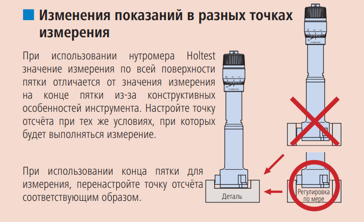

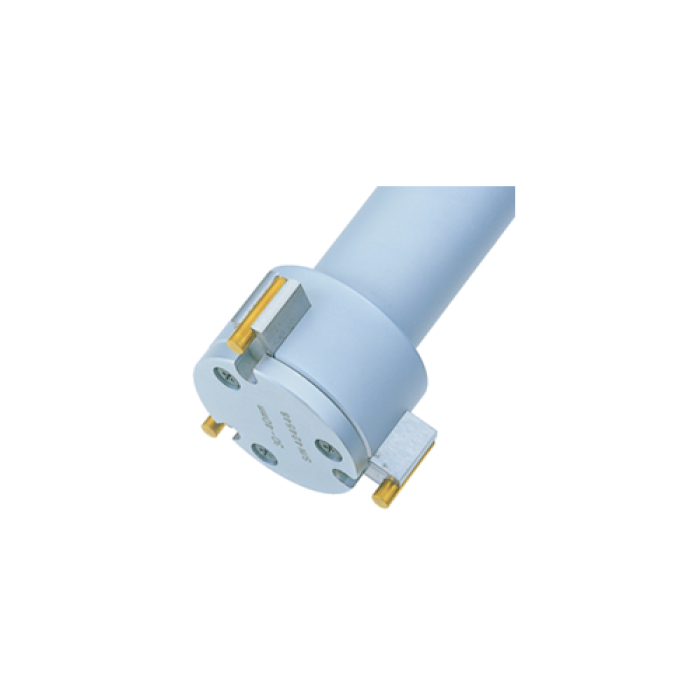

Mari_ 0 Опубликовано 7 часов назад Жалоба Опубликовано 7 часов назад Здравствуйте, возник вопрос к измерительной части головки. На сколько допустимо или допустимо ли вообще проводить измерения лишь "кончиками", или наполовину измерительных контактов? Измеряя всей поверхностью контактов вопросов нет, все хорошо. Но когда не хватает места для всей поверхности контактов, то измерение идет кончиками или половиной, но тут и цифры появляются большие. Поэтому хочется узнать, написано ли где то, что работать нужно только всей или не можно не всей измерительной поверхностью. Цитата
Семен Кирюшин 80 Опубликовано 5 часов назад Жалоба Опубликовано 5 часов назад В паспорте на данные СИ указано, что измерения рекомендуется производить также, как и при установке начального положения по установочному кольцу. И чисто по-моему скромному мнению: когда измеряете кончиками наконечников у вас могут появляться дополнительные деформации (т.к. в том месте они вообще не закреплены) и не факт что вы добьетесь центрирования относительно отверстия без перекоса. Цитата
