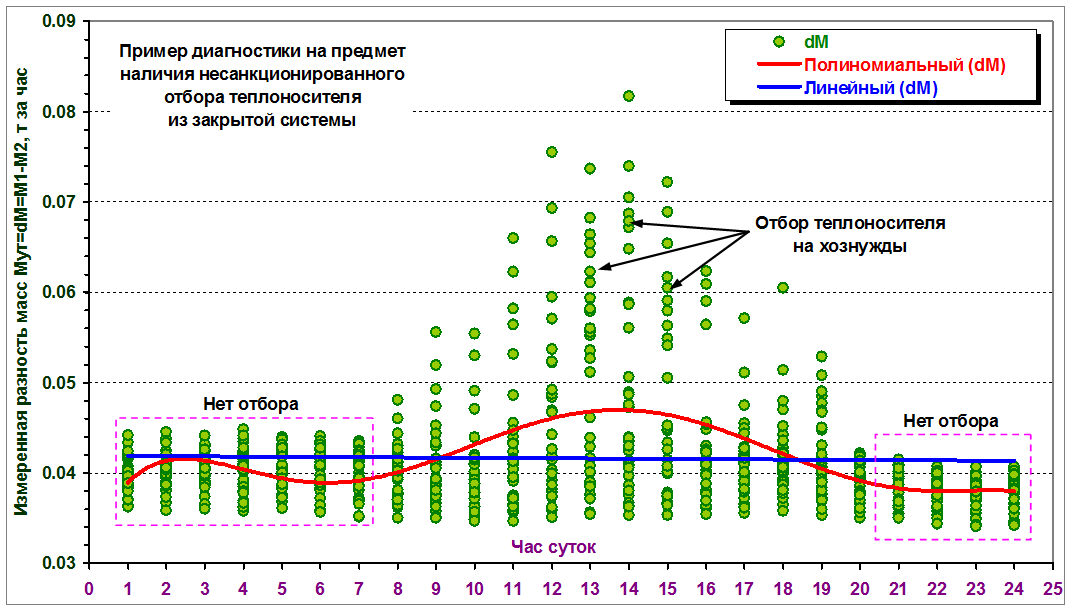

AGL 47 Опубликовано 26 Октября 2012 Жалоба Опубликовано 26 Октября 2012 (изменено) Если расходы ОДИНАКОВЫЕ, для чего измерять разность? Ведь разность как раз и показывает что расходы НЕ одинаковые... К сожалению, отечественные закрытые системы теплоснабжения на самом деле являются лишь "немножко закрытыми" - в сетях и у потребителей имеются утечки, нередки случаи легкого подворовывания воды из системы. Поэтому на источник теплоносителя всегда возвращается меньше, чем с него уходит. Т.е. технологически всегда выполняется условие М2<М1. Вот для измерения этой утечки Мут = М1-М2 (для открытых систем Мут + Мгвс = М1-М2) в нашей стране повсеместно пытаются измерять разность расходов (разность масс) dM12 = M1-M2. Но, как правило, фактическая погрешность таких измерений настолько велика (десятки, сотни и тысячи процентов), что говорить о достоверном учете не приходится. Обратите внимание на картинку. В крупном городе есть крупная котельная с закрытой магистралью Ду800. Магистраль хоть и закрытая, но слегка дырявая - расходомер подпитки Мп, установленный в подпиточном трубопроводе, ежечасно фиксирует подпитку примерно 20 т/ч. В то же время эта подпитка Мп повторно измеряется как разность масс на тепломагистрали dM12 = M1-M2. Видим, что из-за положительно рассогласования погрешностей расходомеров М1 и М2 завышение учета подпитки на магистрали - в 4,6 раза (на 360%) по отношению к Мп. Столь низкая точность измерений разности масс, особенно в закрытых системах теплоснабжения, является неиссякаемым источником конфликтов и судов между продавцом (ТЭЦ или котельной) и покупателем (Теплосетями). Но, если бы сюда поставить ДИСы (на магистраль - F15-C, на подпитку - F17-АКС), то причина бесконечных разборок - низкая точность измерения разности масс М1-М2 - была бы полностью ликвидирована. Изменено 26 Октября 2012 пользователем AGL Цитата

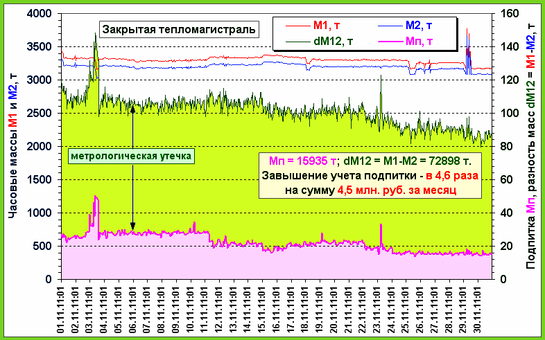

Специалисты М.Н. Ситаев 568 Опубликовано 26 Октября 2012 Специалисты Жалоба Опубликовано 26 Октября 2012 Столь низкая точность измерений разности масс, особенно в закрытых системах теплоснабжения, является неиссякаемым источником конфликтов и судов между продавцом (ТЭЦ или котельной) и покупателем (Теплосетями). Но, если бы сюда поставить ДИСы (на магистраль - F15-C, на подпитку - F17-АКС), то причина бесконечных разборок - низкая точность измерения разности масс М1-М2 - была бы полностью ликвидирована. Александр Григорьевич, объясните народу, зачем на закрытой системе измерять разность масс? Почему нельзя Му=Мп? Только потому, что в правилах учета тепла сказано о необходимости измерять утечки? Но ведь там не сказано каким способом? Цитата
kushnir 182 Опубликовано 26 Октября 2012 Жалоба Опубликовано 26 Октября 2012 в сетях и у потребителей имеются утечки, нередки случаи легкого подворовывания воды из системы. Как минимум: (пару-тройку ведер горячей воды в день из системы отопления) умножить на (количество уборщиц на предприятиях (организациях) города) = "слегка закрытая система" Цитата

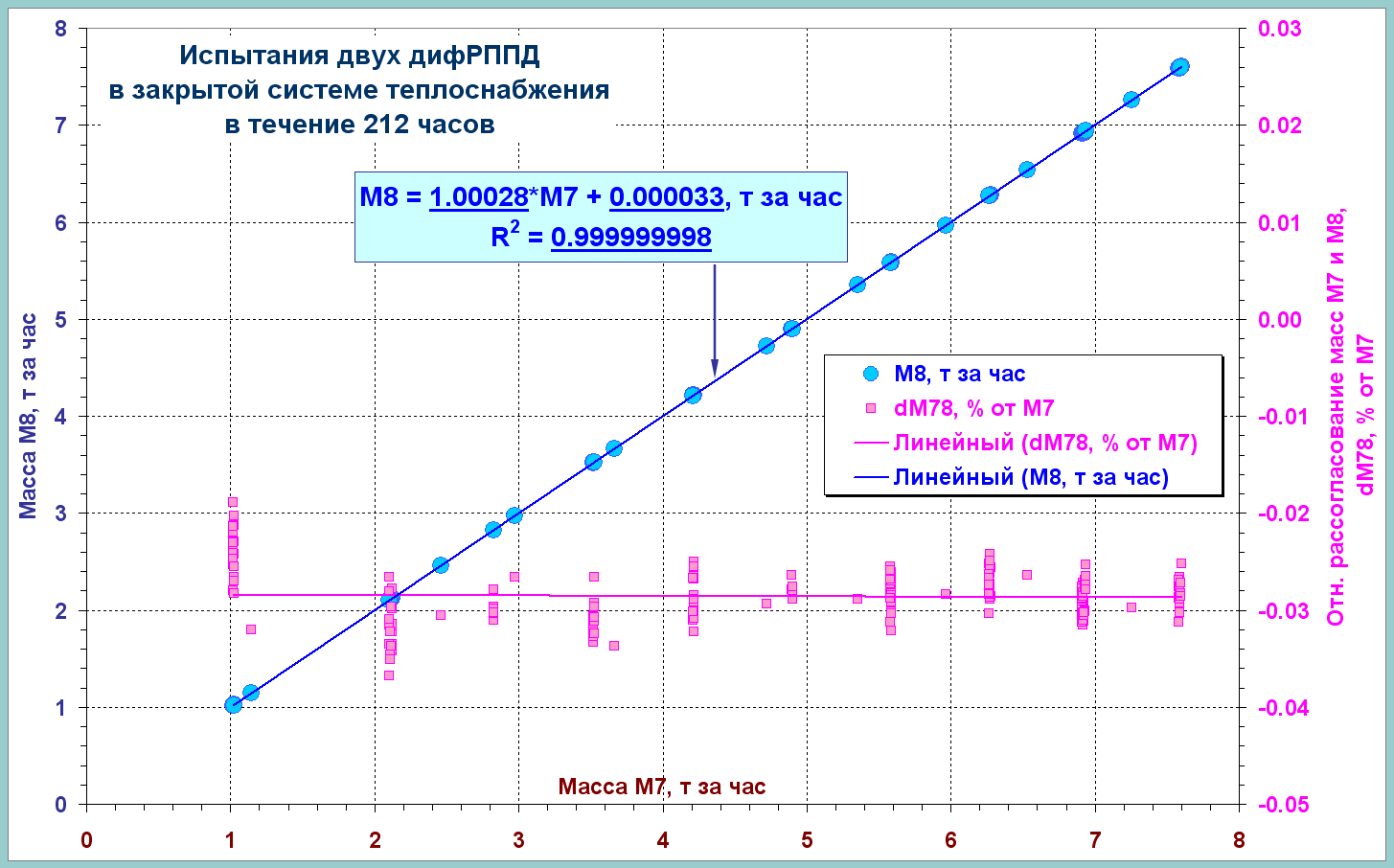

AGL 47 Опубликовано 26 Октября 2012 Жалоба Опубликовано 26 Октября 2012 Столь низкая точность измерений разности масс, особенно в закрытых системах теплоснабжения, является неиссякаемым источником конфликтов и судов между продавцом (ТЭЦ или котельной) и покупателем (Теплосетями). Но, если бы сюда поставить ДИСы (на магистраль - F15-C, на подпитку - F17-АКС), то причина бесконечных разборок - низкая точность измерения разности масс М1-М2 - была бы полностью ликвидирована. Александр Григорьевич, объясните народу, зачем на закрытой системе измерять разность масс? Почему нельзя Му=Мп? Только потому, что в правилах учета тепла сказано о необходимости измерять утечки? Но ведь там не сказано каким способом? Тут есть несколько причин. Первая - историческая. Так уж в нашей стране повелось с незапамятных времен - измерять М1-М2 именно на магистралях, не задумывась о достоверности этих измерений. И даже в частном случае, когда в котельной всего одна магистраль, достаточно точные измерения подпитки в подпиточной трубе (Мп) игнорируются, и на оплату выставляются (принимаются) крайне неточные измерения разности dM12 = M1-M2. Вторая - законодательная. Теплоучет у нас в стране регулируется обязательными Правилами учета тепловой энергии образца 1995-го года. В этих правилах есть формулка 2.1, в соответствии с которой учет отпуска теплоносителя (и тепла с этим теплоносителем) нужно выполнять именно по плохой разности М1-М2, а не по хорошей подпитке Мп. Третья - технологическая. Как правило, на ТЭЦ и в крупных котельных имеется несколько тепломагистралей и одна или несколько подпиточных труб. Например, у нас на ТЭЦ-15 - пять мощных (открытых) магистралей Ду1000 - Ду1200 и только две подпиточных трубы (Ду700 и Ду1000). За месяц измерено Мп = 3,0 млн. тонн (по двум подпиточным линиям), М1-М2 = 2,9 млн. тонн (сумма пяти разностей масс на магистралях). Видим, что по дороге от подпиточной трубы до магистрали исчезло 100 тыс. тонн горячей воды (или наоборот - из ниоткуда приросло 100 тыс. т). Вопрос: как поделить две Мп на пять М1-М2? И общую (для 5-и магистралей) подпитку отдать на реализацию нельзя - у каждой магистрали свои потребители, и магистральную подпитку надо делить между потребителями, подключенными к этой магистрали. Вот потому повсеместно и торгуют чудовищно неточной разностью М1-М2 вместо более-менее точной Мп. Цитата
Каханков Андрей 10 Опубликовано 26 Октября 2012 Жалоба Опубликовано 26 Октября 2012 MNS: "...зачем на закрытой системе измерять разность масс? Почему нельзя Му=Мп?" Во-первых: Му≠Мп, так как имеется потребление воды на собственные нужды на котельной или ТЭЦ, Му˂Мп; во-вторых: одна из множества распространенных схем - имеется три подпиточных магистрали, семь тепловых вводов, принадлежащих трем различным организациям (5, 1 и 1), как разделить утечки между тремя организациями иначе, как не замеряя разности расходов по вводам? Цитата

Специалисты М.Н. Ситаев 568 Опубликовано 26 Октября 2012 Специалисты Жалоба Опубликовано 26 Октября 2012 Столь низкая точность измерений разности масс, особенно в закрытых системах теплоснабжения, является неиссякаемым источником конфликтов и судов между продавцом (ТЭЦ или котельной) и покупателем (Теплосетями). Но, если бы сюда поставить ДИСы (на магистраль - F15-C, на подпитку - F17-АКС), то причина бесконечных разборок - низкая точность измерения разности масс М1-М2 - была бы полностью ликвидирована. Александр Григорьевич, объясните народу, зачем на закрытой системе измерять разность масс? Почему нельзя Му=Мп? Только потому, что в правилах учета тепла сказано о необходимости измерять утечки? Но ведь там не сказано каким способом? Тут есть несколько причин. Первая - историческая. Так уж в нашей стране повелось с незапамятных времен - измерять М1-М2 именно на магистралях, не задумывась о достоверности этих измерений. И даже в частном случае, когда в котельной всего одна магистраль, достаточно точные измерения подпитки в подпиточной трубе (Мп) игнорируются, и на оплату выставляются (принимаются) крайне неточные измерения разности dM12 = M1-M2. Вторая - законодательная. Теплоучет у нас в стране регулируется обязательными Правилами учета тепловой энергии образца 1995-го года. В этих правилах есть формулка 2.1, в соответствии с которой учет отпуска теплоносителя (и тепла с этим теплоносителем) нужно выполнять именно по плохой разности М1-М2, а не по хорошей подпитке Мп. Третья - технологическая. Как правило, на ТЭЦ и в крупных котельных имеется несколько тепломагистралей и одна или несколько подпиточных труб. Например, у нас на ТЭЦ-15 - пять мощных (открытых) магистралей Ду1000 - Ду1200 и только две подпиточных трубы (Ду700 и Ду1000). За месяц измерено Мп = 3,0 млн. тонн (по двум подпиточным линиям), М1-М2 = 2,9 млн. тонн (сумма пяти разностей масс на магистралях). Видим, что по дороге от подпиточной трубы до магистрали исчезло 100 тыс. тонн горячей воды (или наоборот - из ниоткуда приросло 100 тыс. т). Вопрос: как поделить две Мп на пять М1-М2? И общую (для 5-и магистралей) подпитку отдать на реализацию нельзя - у каждой магистрали свои потребители, и магистральную подпитку надо делить между потребителями, подключенными к этой магистрали. Вот потому повсеместно и торгуют чудовищно неточной разностью М1-М2 вместо более-менее точной Мп. К этой мысли я и подводил. Необходимо менять НД и у 90 процентов генерирующих компаний, да и потребителей уменьшится головная боль, а для особых случаев, как в Вашем примере должен быть индивидуальный проект. У нас же пытаются впрячь в одну повозку ... . Цитата
Специалисты Дмитрий Борисович 1016 Опубликовано 26 Октября 2012 Специалисты Жалоба Опубликовано 26 Октября 2012 ... Столь низкая точность измерений разности масс, особенно в закрытых системах теплоснабжения, является неиссякаемым источником конфликтов и судов между продавцом (ТЭЦ или котельной) и покупателем (Теплосетями). Но, если бы сюда поставить ДИСы (на магистраль - F15-C, на подпитку - F17-АКС), то причина бесконечных разборок - низкая точность измерения разности масс М1-М2 - была бы полностью ликвидирована. Уважаемый Александр Григорьевич! Вспомните с чего начали: Очевидно, что любые попытки измерять разность расходов (разность масс) на тепловом вводе потребителя (или на тепломагистрали - не важно) классическими методами, как правило, обречены на неудачу - фактическая ошибка таких измерений столь велика, что результаты разностных измерений становятся не совместимыми с понятием "коммерческий учет". Поэтому мы на своих ТЭЦ применяем расходомеры с автоматической переменой местами дифманометров (как правило, с частотой два раза в час), что снижает "классическую" погрешность измерения разности расходов (подпитки) на тепломагистралях практически до нуля. И Вы просто пытаетесь "уравнять" претензии покупателя и продавца...Т.е. разность поделить попалам между ними... Фактически Вы говорите: "Ребята, не имейте к нам претензий! Мы половину взяли на себя!" Посмотрите на графики приведенные в посте № 218 Вспомните что Вам писали: Александр Григорьевич! Единственно что хочу пожелать Вам, это не употреблять слова "погрешность измерений". ..... Как метролог, должен спросить: как доказать? И вспомните что Вы сами писали: Но такой высокоточный метод измерений расходов и разности расходов вряд ли найдет применение в ЖКХ и у прочих потребителей с небольшой тепловой нагрузкой. Почему? Метод высокоточный! А применения не найдет Да потому что они не почувствуют ощутимой разности оплаты. Теория больших чисел.... "Ребята, давайте жить дружно!" P.S. Для своих приборов делаем измерительные штыри длиной 1м.Погрешность не очень важна...Главное чтобы были одинаковые, а то неочень удобно держать в руках... Приходят трубы длиной 2м. Слесарь берет линейку отмеряет 1м. И отрезает...сравниваем штыри...они разные! Труба 2м имеет погрешность до 5мм. Можно конечно сперва измерить длину трубы и поделить попалам.... Но слесарь стал делать по другому. С начала отмеряет 1м с одного конца трубы, потом 1м с другого конца трубы... Получилось две риски. Это значение делит попалам. В результате получилось два штыря одинаковой длины. Цитата
Специалисты М.Н. Ситаев 568 Опубликовано 26 Октября 2012 Специалисты Жалоба Опубликовано 26 Октября 2012 MNS: "...зачем на закрытой системе измерять разность масс? Почему нельзя Му=Мп?" Во-первых: Му≠Мп, так как имеется потребление воды на собственные нужды на котельной или ТЭЦ, Му˂Мп; во-вторых: одна из множества распространенных схем - имеется три подпиточных магистрали, семь тепловых вводов, принадлежащих трем различным организациям (5, 1 и 1), как разделить утечки между тремя организациями иначе, как не замеряя разности расходов по вводам? Во-первых: измерить и учесть собственные нужды не проблема. Во-вторых: необходим индивидуальный подход к каждой сложной системе. Путей много и не только созданием супер дорогих измерительных систем. Цитата

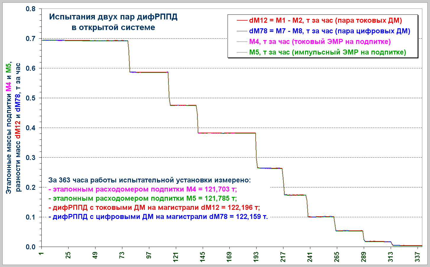

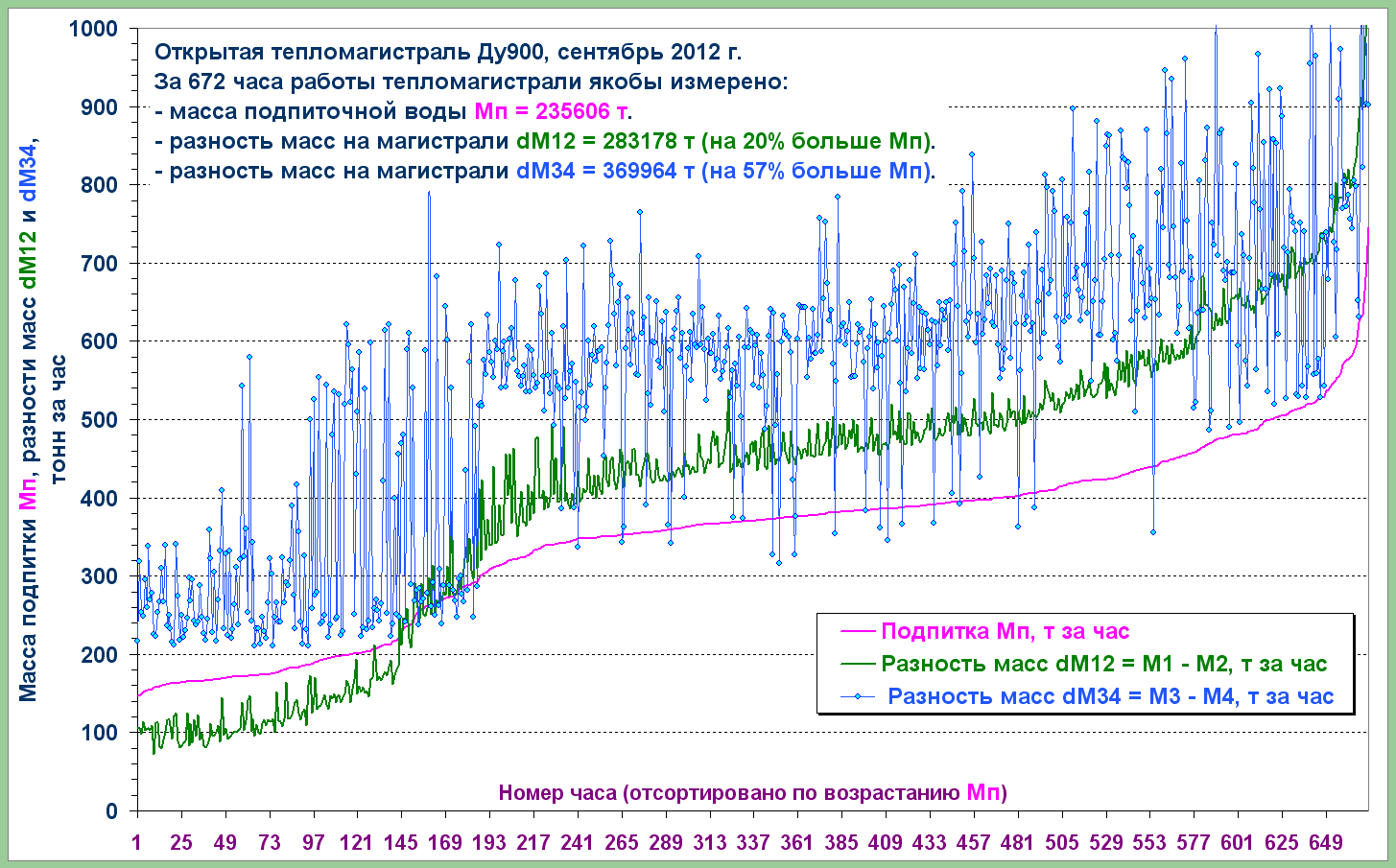

AGL 47 Опубликовано 27 Октября 2012 Жалоба Опубликовано 27 Октября 2012 Учитывая, что расходомеры меняются местами через равные интервалы времени, составляющая погрешности результата измерений водоразбора будет стремиться к нулю (теоретически). Как метролог, должен спросить: как доказать? Очевидно, что, поставив на открытую тепломагистраль пару дифРППД, мы не сможем увидеть тонкую метрологию дифференциальных измерений – непрерывно изменяющаяся подпитка не позволит нам это сделать. Поэтому в начале 2009-го года была построена испытательная установка, являющая собой открытую (или идеально закрытую – в зависимости от режима испытаний) тепломагистраль, на которой мы вот уже четвёртый год собираем многочисленные доказательства чрезвычайно высокой метрологической эффективности дифференциальных измерений по сравнению с обычными (классическими) измерениями. В разное время на установке одновременно работали до шести дифРППД и до пяти эталонных расходомеров, с показаниями которых можно было сравнить как показания каждого дифРППД, так и разности масс в открытой (закрытой) системе, измеренные тремя парами дифРППД. Одновременно проводились исследования МХ и других расходомеров, которые нас интересовали. В результате почти непрерывных испытаний накоплена обширная статистика, которую невозможно получить при практических измерениях в промышленных условиях. Часть этой "доказательной" статистики – на картинке. В данной серии испытаний в течение 363-х часов установка непрерывно работала в режиме открытой системы. Расход подпиточной воды измерялся непосредственно в трубопроводе подпитки двумя эталонными ЭМРами – это массы М4 (ЭМР с токовым выходом) и массы М5 (ЭМР с импульсным выходом с очень мелкой ценой импульса). За время испытаний был пройден диапазон изменения расхода подпитки от 693,4 кг/ч до 2,5 кг/ч (280:1). В то же время эта самая подпитка измерялась косвенным путём магистральными (большими) РППД как разность масс dM12 = M1 – M2 (пара токовых РППД), и как разность масс dM78 = M7 – M8 (пара цифровых РППД). Обе пары РППД работали в дифференциальном режиме с частотой перестановки 1 раз в минуту. Очевидно, что технологически (по закону сохранения массы) должно выполняться условие М4 = М5 = dM12 = dM78. Практически (суммарно за 363 часа измерений) получено: M4 = 121,703 т; M5 = 121,785 т; dM12 = 122,196 т; dM78 = 122,159 т. Видно, что относительное расхождение показаний эталонных подпиточных расходомеров М4 и М5 составило 0,067% (что многократно меньше допуска для расходомеров данного типа), а две разности масс имели расхождение всего в 0,030%. Как видим, результат получился не абсолютно идеальным, но вполне приемлемым для практических косвенных измерений подпитки по разности показаний двух пар "больших" расходомеров. Видимо, расхождение (М1 - М2) и (М7 – М8) на 0,03% при ведении практического учета не вызвало бы у продавца и потребителя разногласий по вопросу "как платить?" (см. для сравнения предыдущий пример – там расхождение двух разностей масс составило 31%). Цитата
AGL 47 Опубликовано 27 Октября 2012 Жалоба Опубликовано 27 Октября 2012 Как инженер, как разработчик СИ, могу сказать следующее. Если результаты измерений мгновенного значения расхода изменяются в пределах диапазона измерений (из-за случайного водоразбора), то погрешность от нелинейности не окажет существенного влияния на накопленный результат измерений (т.е. объём воды). Как метролог, должен спросить: как доказать? В процессе испытаний дифРППД и прочей расходоизмерительной техники вопрос о возможных нелинейностях не остался без внимания. Оказалось, что ГХ всех расходомеров (и шести РППД, и трёх ЭМР, и кориолисового расходомера), кроме турбинки, исключительно линейны. По крайней мере даже "под микроскопом" признаков какой-либо нелинейности во всём этом многообразии расходомеров разглядеть не удалось. На рисунке видно, что при работе двух дифРППД в закрытой системе в течение 212 часов мультипликативное рассогласование каналов измерения масс М7 и М8 составило 0,028% (напомню: это есть плата за испорченную входную кромку одной из диафрагм), а разность смещения нулей близко к нулю (0,000033 т/ч). Показателем высокой линейности функции М8 = f(М7) служит параметр R2 = 0,999999998, что безо всякой натяжки можно считать чистой единицей. Очевидно, что при наличии сколь-нибудь заметной нелинейности R2 в почти девять девяток был бы невозможным. Этот и многие другие эксперименты показали: проблема нелинейности у дифРППД (равно как и у обычных РППД) полностью отсутствует в диапазоне изменения перепада давления от dPmax до 0,0001*dPmax. Цитата
