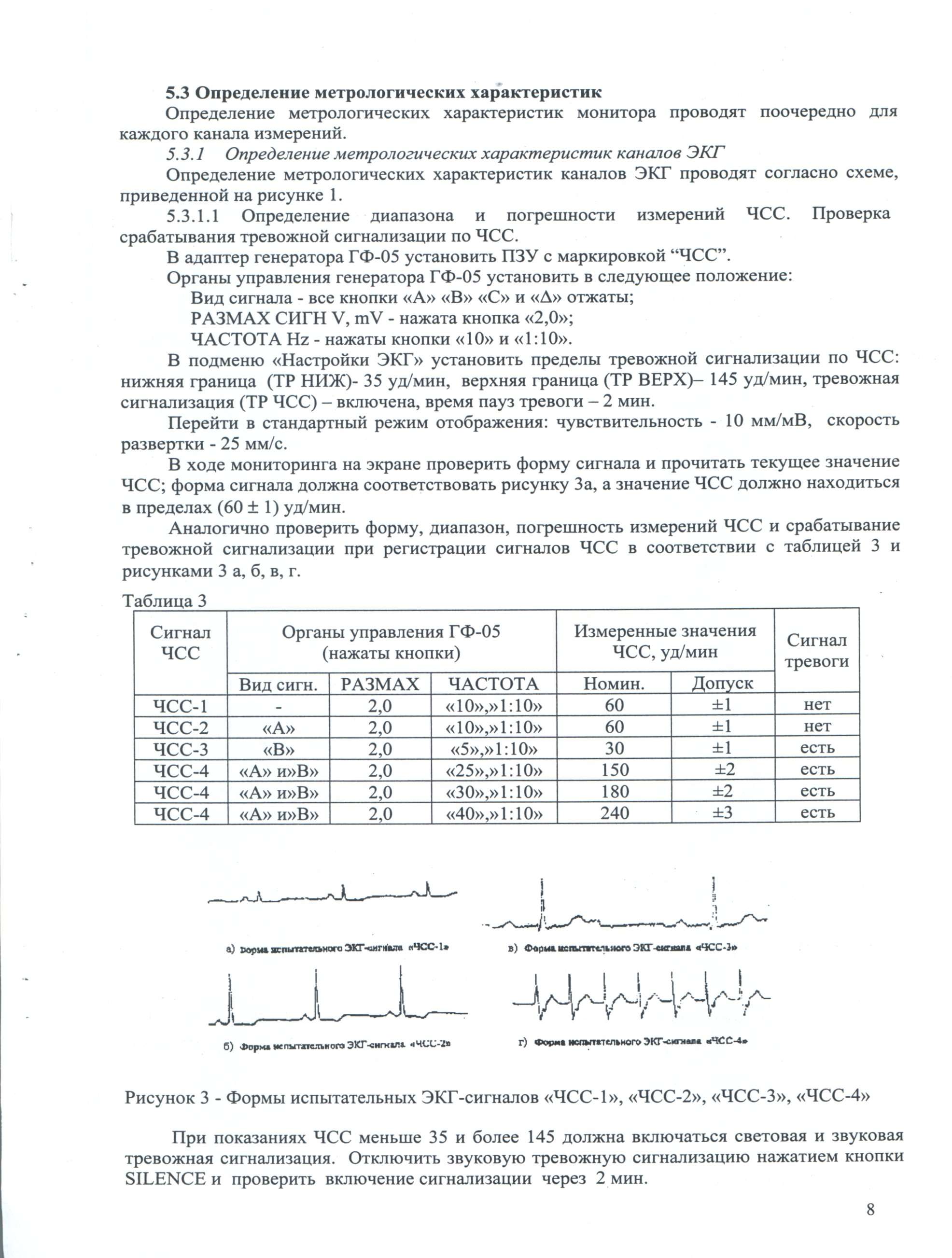

Судя по описаниям типа средств измерений, основу методик поверки составляет Р 50.2.049-2005 "Государственная система обеспечения единства измерений. Мониторы медицинские. Методика поверки".

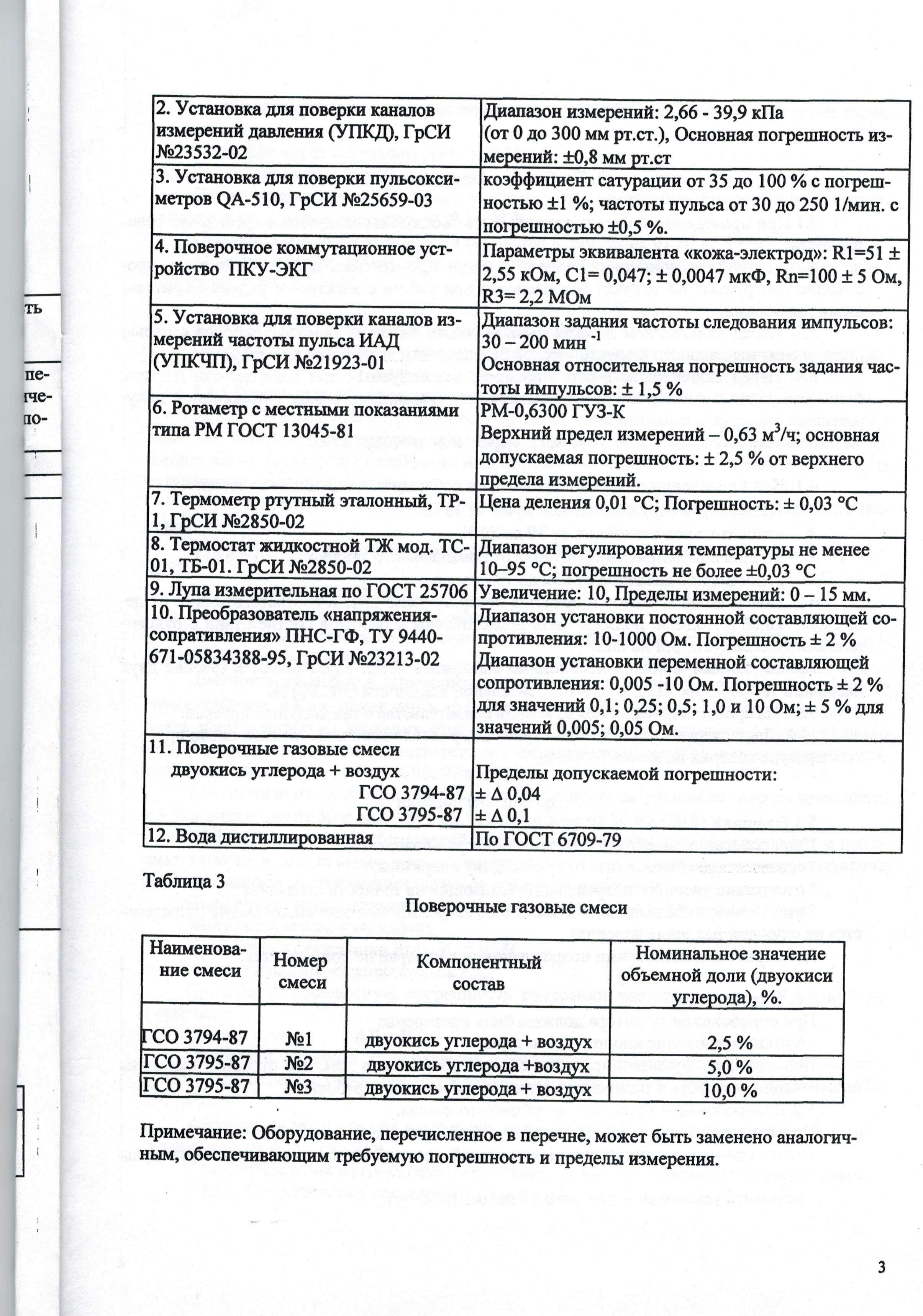

Федор Алексеевич! Держу в руках творение ВНИИМ: Методика поверки мониторов Beneview T5 и T8. С подписями и печатями. Документ в общем!
1 Кардиоканал - основа - 49 методика, но предлагают использовать генератор Prosim8, в котором сигналов из этой методики нет и впомине и не будет в принципе.

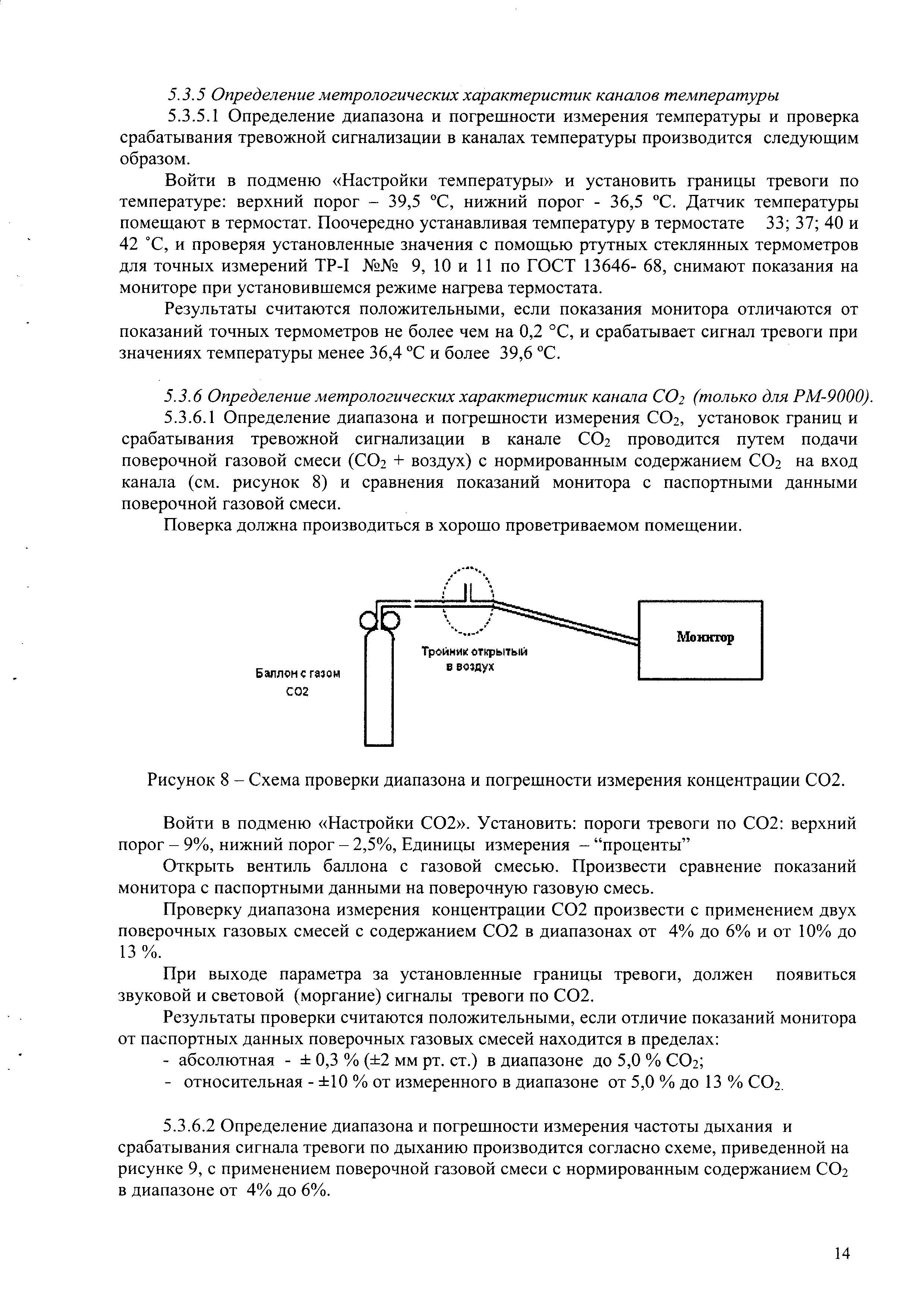

2 Канал термометрии - предлагают использовать термометр ТР-1, только забыли указать какие именно (они идут с диапазонами по 4 градуса), в каком диапазоне и в каких точках поверять.
3 Капнометрия - требуют делать при периодической поверке, а перед поверкой выдерживать поверочные смеси газов в течение 24 часов рядом с прибором. Душа поет представляя несколько баллонов в реанимационной палате в течение суток!

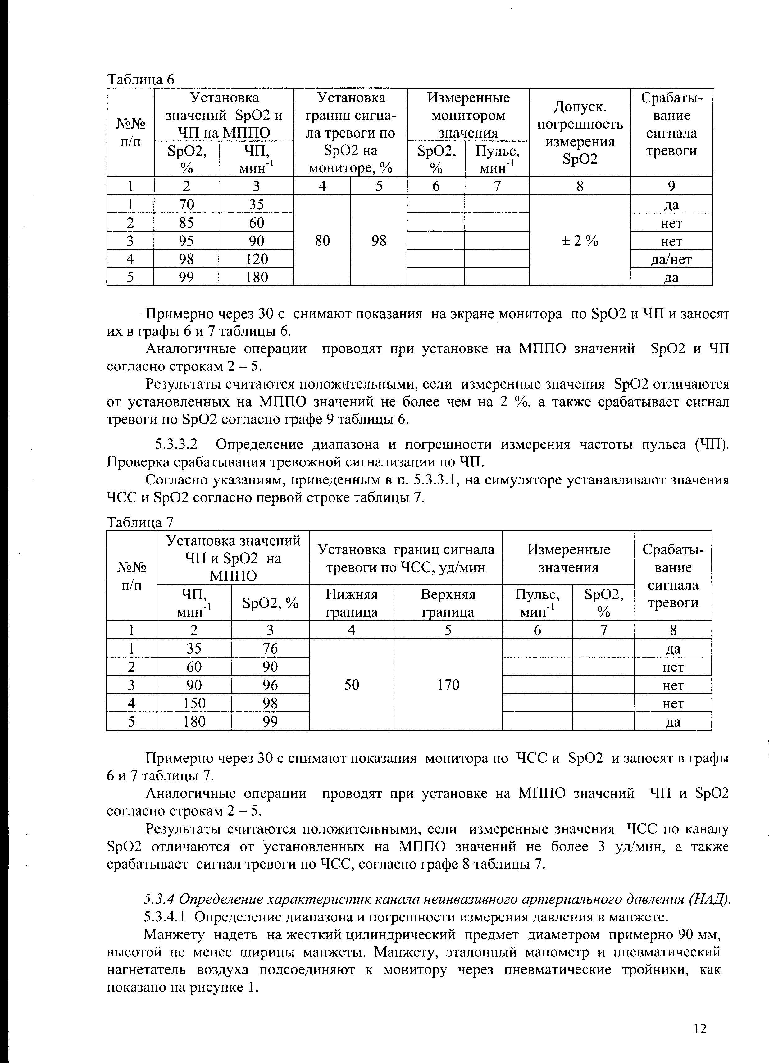

4 Пульсоксиметрия - как там втаскивался в госреестр Prosim8, сколько и кому было перечислено дензнаков незнаю, но шоу телепузиков - нормирована погрешность воспроизведения именно сатурации (неужели масштабные медицинские испытания проводили?!?!?!). По частоте пульса в этом канале цитирую кусок: "повторяют операции при установке... приблизительно следующих значений ЧП". Какие именно приблизительные значения должен устанавливать поверитель, а?
5 Импедансный канал измерения частоты дыхания - ни диапазона значений базовых сопротивлений, ни значений девиации... Привозите этот монитор ко мне - я его по этой методике 100% забракую.
6 НИАД - предлагается наддувать пневмосистему монитора не переводя его ни в какой режим калибровки/поверки... Просто так! СУПЕР!!! Про забытый диапазон давлений или хотя бы в каких точках поверять уж вообще молчу.
Так что может не смотреть на писАния ВНИИМа, может всетаки по 49-й, какая б она кривенькая не была - все-таки работать можно...

Смотрю ОТ "Infinity..." производства ВНИИИМТ.
Не понимаю, где при поверке применяются:
Автоматический задатчик давления АЗД-04С5 (верхний предел давления 300 мм рт.ст.; предел допускаемой погрешности 0,1 %);
Генератор импульсов Г5-82 (период повторения (10-6 - 100)с + 0,3%; длительность импульсов (0,1 - 5*106)мкс; амплитуда импульсов 0,006 - 60 В);
Генератор сигналов специальной формы Г6-29 (диапазон частот 0,001 Гц - 1 МГц; погрешность установки частоты + 1%; выходное напряжение 5 В)
:thinking:

Но надо бы делать поправку на погрешность измерений элементов электрокардиосигнала им. Р.А. Нижаметдинова: смещений сегмента ST, "обрезание" острых пиков. Не у всех же мониторов имеется "диагностический" режим ЭКГ с полосой от 0,05 до 150 Гц. Стандарт IEC 60601-2-27:2011 нормирует полосу пропускания от 0,67 до 40 Гц.

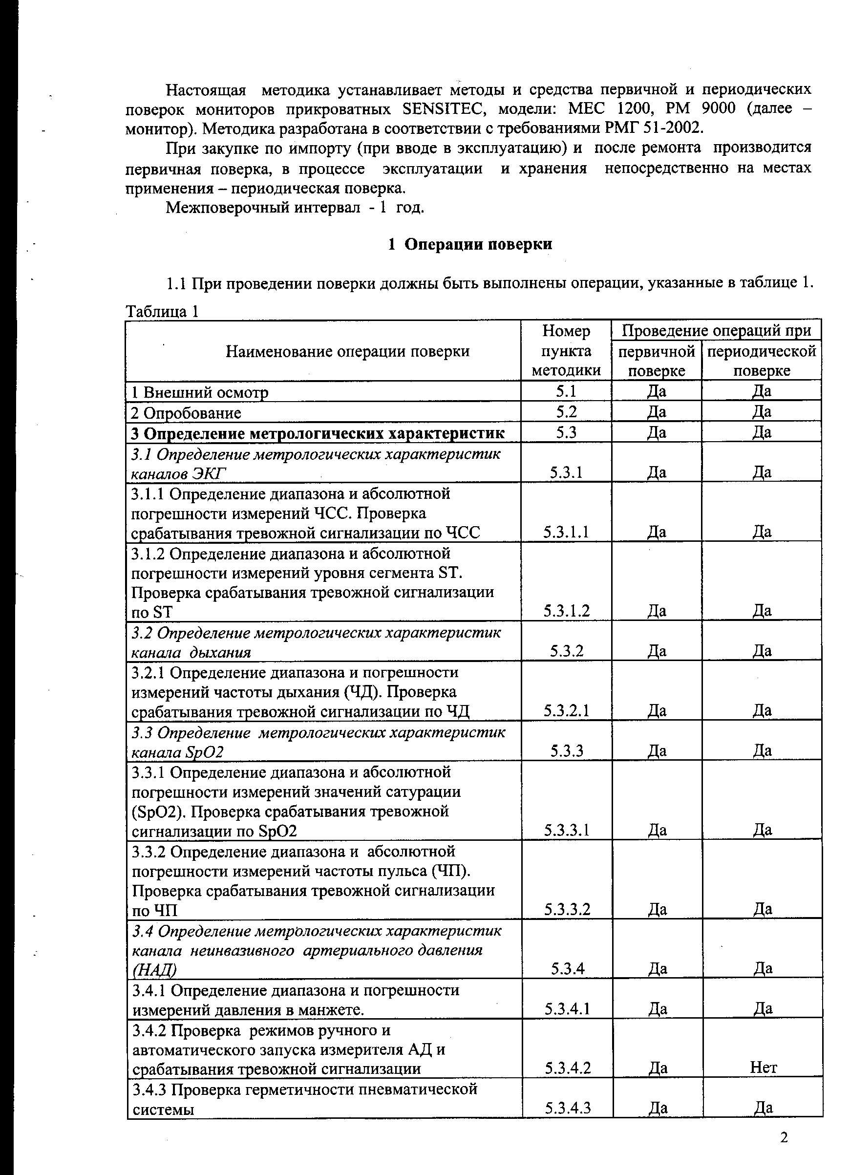

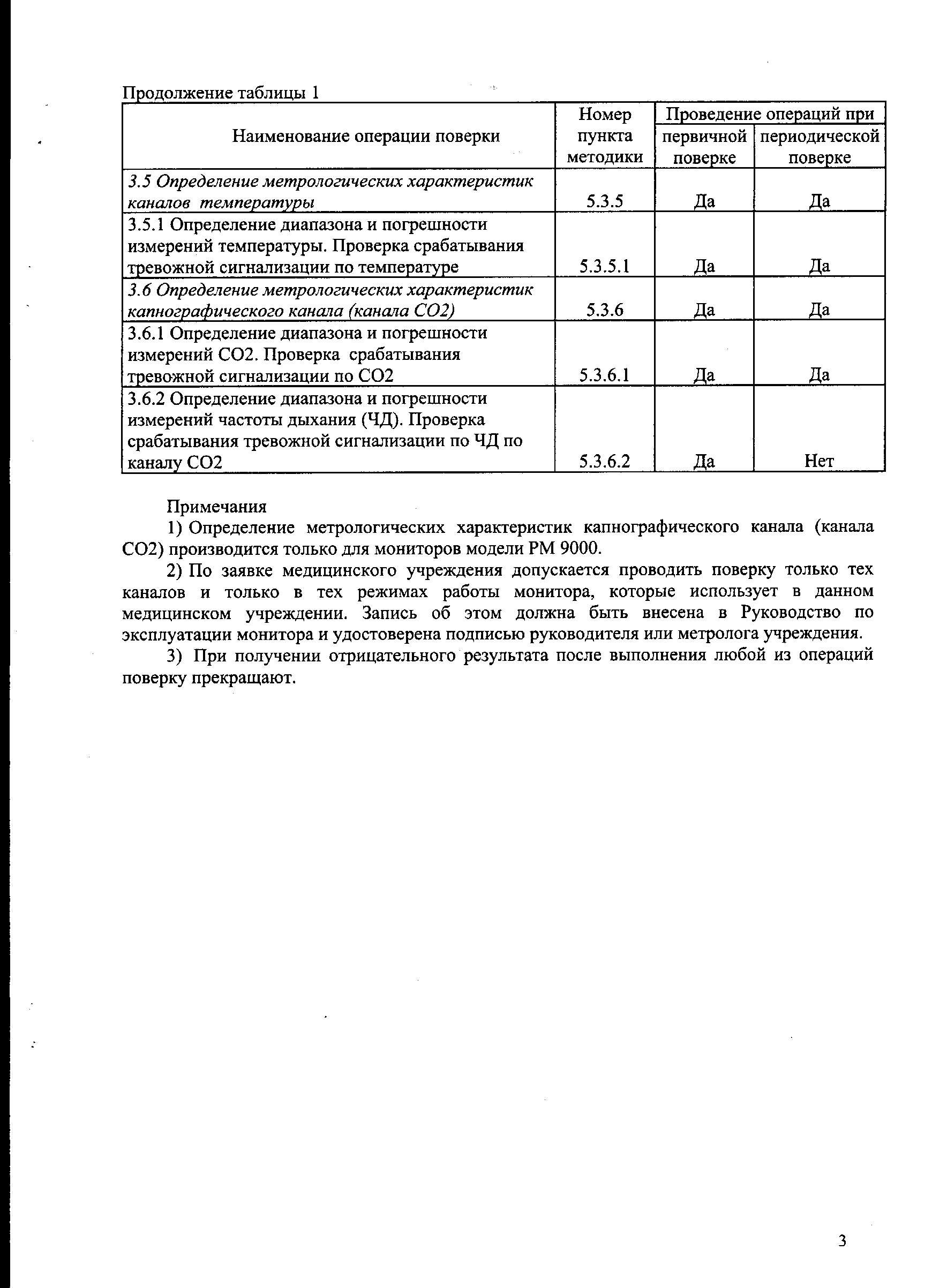

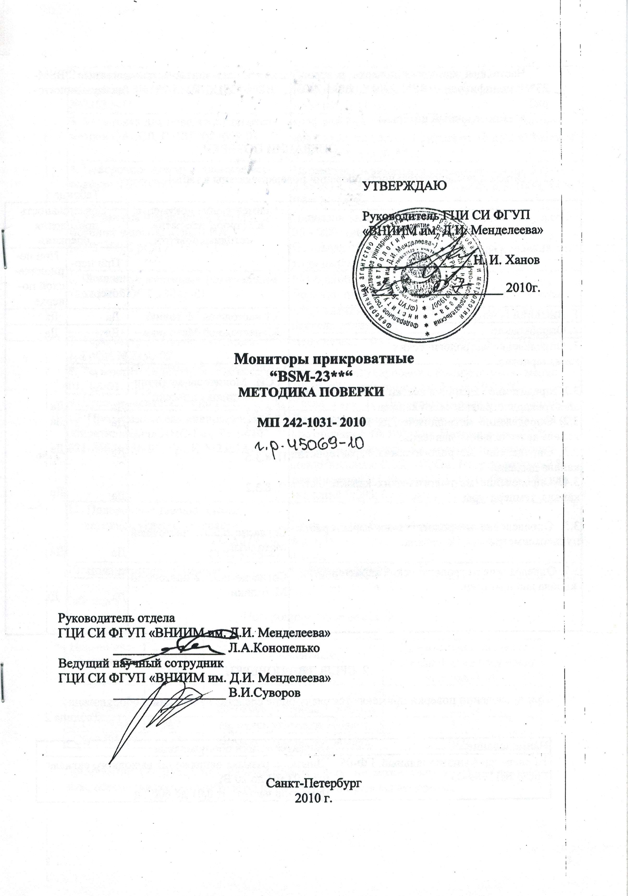

А остальные странички где...

Подскажите пожалуйста, нужна методика поверки на прикроватные мониторы BSM 2301K, Infinity Delta XL, Infinity Gamma XL, Infinity Vista.
Может у кого-нибудь есть?

Есть немножко. Только на бумаге. Вас какие то конкретно интересуют?
Нет, гласите есть список пожалуйста!
Поделиться этим сообщением
Ссылка на сообщение
Поделиться на других сайтах
МП 242-1457-2012
МП 242-1446-2012
МП 242-1031-2010 - уже выложили выше....
МП 242-1326-2012
МП 242-1328-2012
МП 242-1327-2012
МП 242-0874-2009
ну про ТРИТОНовские не пишу...они наверное у всех есть :)

МП 242-1457-2012
МП 242-1446-2012
МП 242-1326-2012
МП 242-1328-2012
МП 242-1327-2012
МП 242-0874-2009
ну про ТРИТОНовские не пишу...они наверное у всех есть :)/>
Здорово было бы если бы Вы все выложили;)... Тритоны не надо... Если нет возможности в хорошем качестве - даже устроили бы снимки мобильного... Часть нужна уже сейчас, часть мне и другим метрологам пригодится в будущем. Заранее благодарен. P.S. Сейчас вот ищу монитор пациента CARESCAPE B650 мп 242-1219-2011
