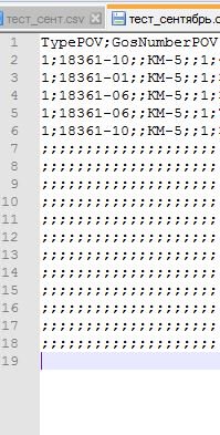

yana_m 2 Опубликовано 22 Ноября 2018 Жалоба Поделиться Опубликовано 22 Ноября 2018 И еще - когда сохраняла в csv и присваивала нужную кодировку, у меня почему-то в Notepad++ появились лишние строки (просто набор точек-с-запятой). Их необходимо убрать и пересохранить файл, иначе выдает ошибку Цитата Ссылка на комментарий Поделиться на других сайтах Прочее

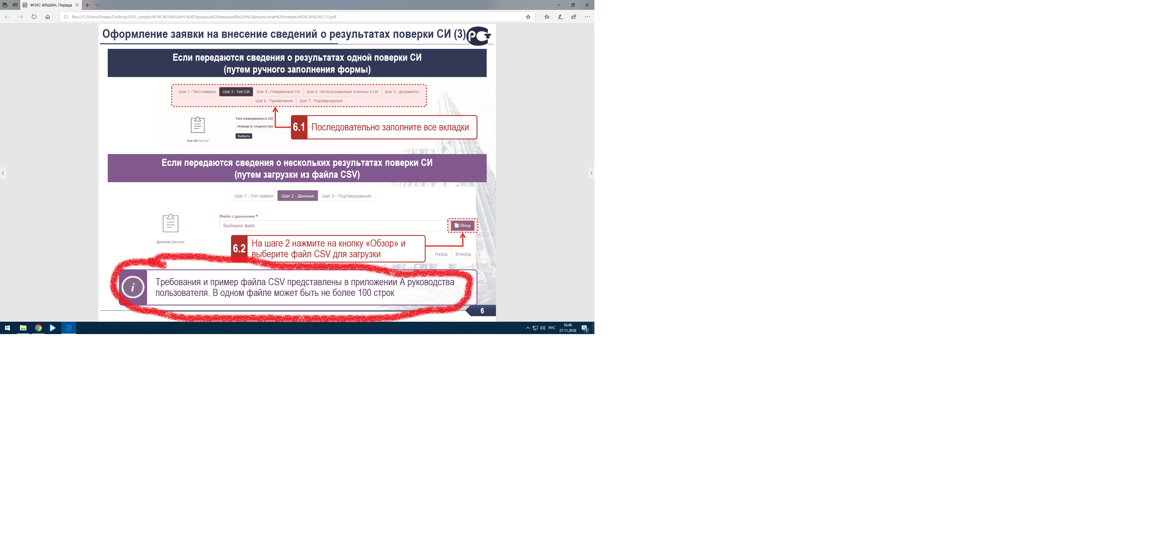

M-71 85 Опубликовано 26 Ноября 2018 Жалоба Поделиться Опубликовано 26 Ноября 2018 1 час назад, St_Ol сказал: Всем доброго дня. Помогите разобраться, плз: 1. Ограничение по количеству строк 25 - это вместе со строкой наименования столбцов? 2. При поверке без выдачи св-ва о поверке, что писать в столбце "NumCertfPOV" - ?, раньше можно было "б/н"... 3. И самое главное - пишет "ошибка данных" а в чем заключается ошибка не могу найти куда ткнуть... А что, ограничение уже 25 строк? Цитата Ссылка на комментарий Поделиться на других сайтах Прочее
Танюша 39 Опубликовано 26 Ноября 2018 Жалоба Поделиться Опубликовано 26 Ноября 2018 1 час назад, M-71 сказал: А что, ограничение уже 25 строк? Нет. Я сейчас отправляла около 40 строк, всё прошло.. Цитата Ссылка на комментарий Поделиться на других сайтах Прочее
St_Ol 1 Опубликовано 27 Ноября 2018 Жалоба Поделиться Опубликовано 27 Ноября 2018 17 часов назад, Танюша сказал: Нет. Я сейчас отправляла около 40 строк, всё прошло.. У вас все поверки с выдачей свидетельств? Цитата Ссылка на комментарий Поделиться на других сайтах Прочее
roma213 19 Опубликовано 27 Ноября 2018 Жалоба Поделиться Опубликовано 27 Ноября 2018 (изменено) 19 часов назад, Танюша сказал: Нет. Я сейчас отправляла около 40 строк, всё прошло.. Ограничение: не более 100 строк. Изменено 27 Ноября 2018 пользователем roma213 Цитата Ссылка на комментарий Поделиться на других сайтах Прочее
aeskin 105 Опубликовано 27 Ноября 2018 Жалоба Поделиться Опубликовано 27 Ноября 2018 В новой инструкции 5000 строк Цитата Ссылка на комментарий Поделиться на других сайтах Прочее
M-71 85 Опубликовано 27 Ноября 2018 Жалоба Поделиться Опубликовано 27 Ноября 2018 5000 это здорово) Цитата Ссылка на комментарий Поделиться на других сайтах Прочее
