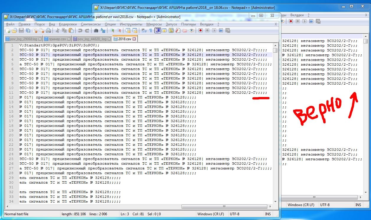

vadimmarus 3 Опубликовано 28 Июня 2019 Жалоба Поделиться Опубликовано 28 Июня 2019 (изменено) Сегодня отослал на их адрес вот такое сообщение: "Могу я узнать где искать неизвестную колонку??? Хотелось бы конкретики. Неизвестная колонка в файле с данными: TypePOV,GosNumberPOV,NamePOV,DesignationSiPOV,DeviceMarkPOV,DeviceCountPOV,SerialNumPOV,SerialNumEndPOV,CalibrationDatePOV,NextcheckDatePOV,MarkCipherPOV,DocPOV,DeprcatedPOV,NumCertfPOV,NumSvidPOV,PrimPOV,ScopePOV,StandartPOV,GpsPOV,SiPOV,SoPOV18.06.2019 03:17:55 Обработка данных" ... Жду ответа. Изменено 29 Июня 2019 пользователем vadimmarus Цитата Ссылка на комментарий Поделиться на других сайтах Прочее
Stepawa 8 Опубликовано 1 Июля 2019 Жалоба Поделиться Опубликовано 1 Июля 2019 В 28.06.2019 в 17:50, vadimmarus сказал: Сегодня отослал на их адрес вот такое сообщение: "Могу я узнать где искать неизвестную колонку??? Хотелось бы конкретики. Неизвестная колонка в файле с данными: TypePOV,GosNumberPOV,NamePOV,DesignationSiPOV,DeviceMarkPOV,DeviceCountPOV,SerialNumPOV,SerialNumEndPOV,CalibrationDatePOV,NextcheckDatePOV,MarkCipherPOV,DocPOV,DeprcatedPOV,NumCertfPOV,NumSvidPOV,PrimPOV,ScopePOV,StandartPOV,GpsPOV,SiPOV,SoPOV18.06.2019 03:17:55 Обработка данных" ... Жду ответа. У нас была ошибка : "Строка содержит не все колонки" проблема была в том что когда переводили файл с Excel документа ---> *.csv , В Excel документе в лишней колонке были данные, которые не видны при открытии в Excel, а когда переводишь в *.csv, и открываешь через Notepad++, он показывает дополнительную " ; " , поэтому система не принимает файл. скрин нашей ситуации прикрепляю. отправили во второй раз ожидаем , загрузку данных Цитата Ссылка на комментарий Поделиться на других сайтах Прочее
vadimmarus 3 Опубликовано 1 Июля 2019 Жалоба Поделиться Опубликовано 1 Июля 2019 Сегодня ответили, цитирую: "Здравствуйте! Указан неверный разделитель столбцов. В качестве разделителя столбцов используется точка с запятой (;). С уважением, Служба сопровождения ФГИС «АРШИН» Я отправлял файл с расширением csv. Подскажите, где нужна (;)? Файл прикрепил. ГДК++Г-19.csv Цитата Ссылка на комментарий Поделиться на других сайтах Прочее
БорисБ 3 Опубликовано 1 Июля 2019 Жалоба Поделиться Опубликовано 1 Июля 2019 (изменено) У вас столбцы отделены друг от друга запятыми. А надо - точками с запятыми. Во вложении Ваш файл с нужными разделителями. пример.csv Изменено 1 Июля 2019 пользователем БорисБ Цитата Ссылка на комментарий Поделиться на других сайтах Прочее
vadimmarus 3 Опубликовано 1 Июля 2019 Жалоба Поделиться Опубликовано 1 Июля 2019 4 часа назад, Stepawa сказал: У нас была ошибка : "Строка содержит не все колонки" проблема была в том что когда переводили файл с Excel документа ---> *.csv , В Excel документе в лишней колонке были данные, которые не видны при открытии в Excel, а когда переводишь в *.csv, и открываешь через Notepad++, он показывает дополнительную " ; " , поэтому система не принимает файл. скрин нашей ситуации прикрепляю. отправили во второй раз ожидаем , загрузку данных Я так понял, что файл с расширением .csv открыть через Notepad++ и заменить (,) на (;)??? Цитата Ссылка на комментарий Поделиться на других сайтах Прочее
Stepawa 8 Опубликовано 1 Июля 2019 Жалоба Поделиться Опубликовано 1 Июля 2019 1 час назад, vadimmarus сказал: Я так понял, что файл с расширением .csv открыть через Notepad++ и заменить (,) на (;)??? Нет , не правильно меня поняли. В MS Excel в Excel файле первоначальном, удалил пустые "типо" столбцы и перевел в csv и потом через Notepad++ проверил, количество " ; " соответствует количеству " ; " в примере . Разделение столбцов в csv файле делается за счет символа " ; " Цитата Ссылка на комментарий Поделиться на других сайтах Прочее
