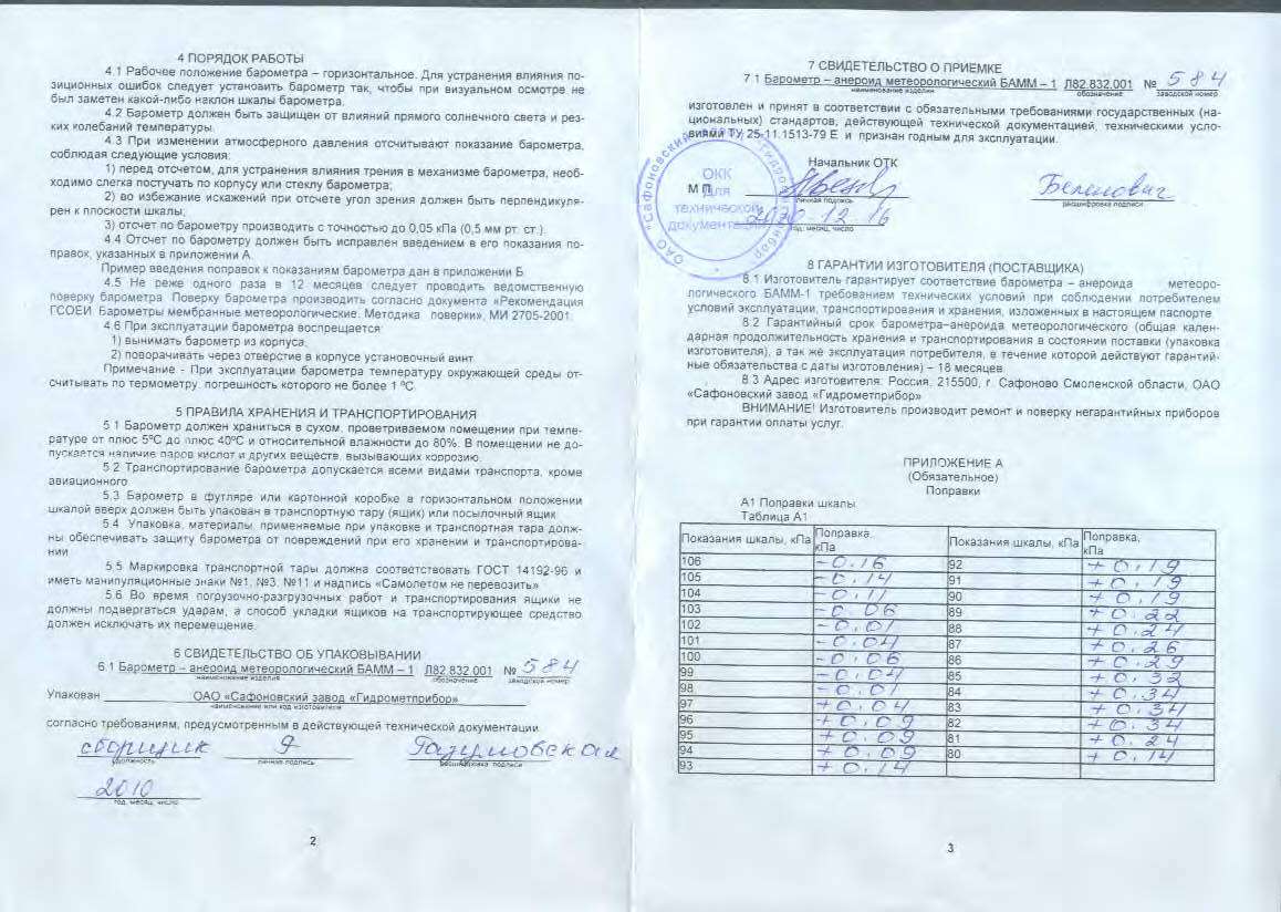

Специалисты su215 658 Опубликовано 1 Апреля 2013 Специалисты Жалоба Опубликовано 1 Апреля 2013 Может быть нужно механизм как-то смазать для лучшей работы? Ни в коем случае. И не думайте, что это неисправность. Вот для примера инструкция на барометр БАММ-1, один из наиболее распространённых в промышленности : . Обратите внимание на п.4.3.1. Кстати, наверняка и в инструкции к Вашему аппарату написано тоже самое. Цитата
