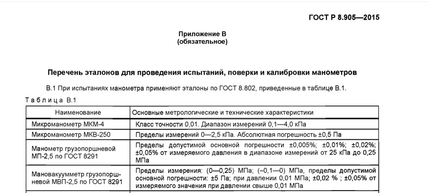

Ирина_К 0 Опубликовано 9 Октября 2023 Жалоба Опубликовано 9 Октября 2023 А вот данные из текста стандарта. Коротко об оформлении.... Цитата
Сергей Лисин 5 Опубликовано 9 Октября 2023 Жалоба Опубликовано 9 Октября 2023 В приведенном примере, конечно, все грустно, особенно мне лично не нравится "свыше", типа озарение на них свыше снизошло. Насчет диапазонов, для табличной формы считаю приемлемым писать через тире. Это, помню, обсуждалось при обучении на метролога-эксперта в АСМС, типа, плохо, но можно. Черти, конечно, в одном случае "абсолютная погрешность", в др - "предел погрешности". Если пишут про "основную", странно не указывать, что там с дополнительной. А если последней нет, то нет смысла и "основную" выделять. Цитата
