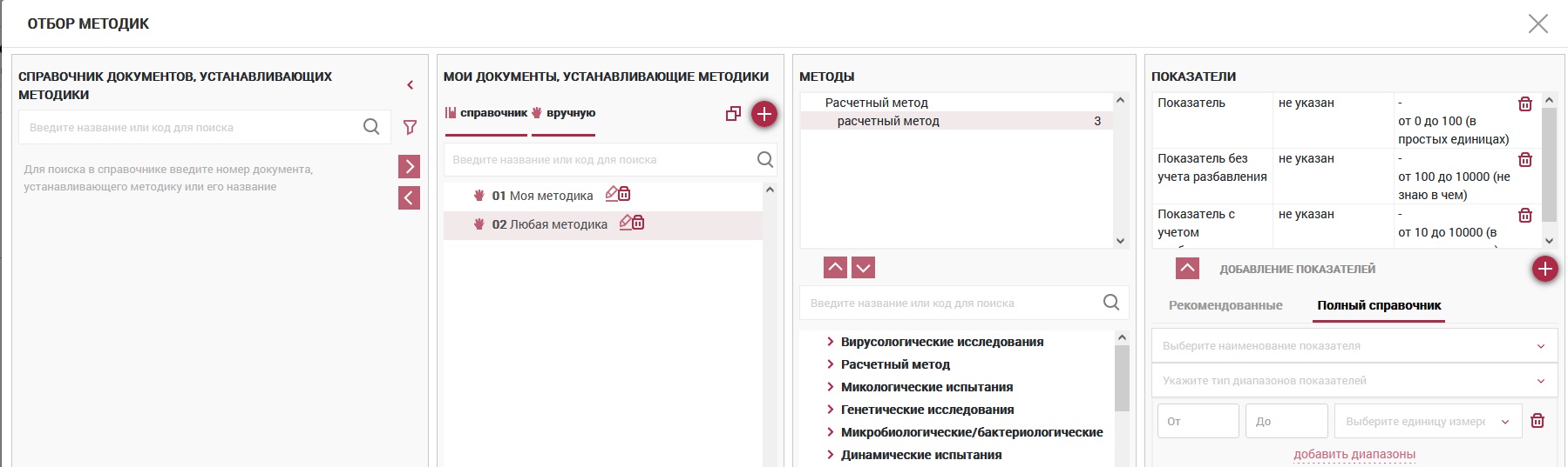

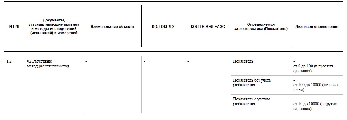

    Аттестация ИО
    Посмотрите в этом списке.... запросите...... Перечень организаций.pdf

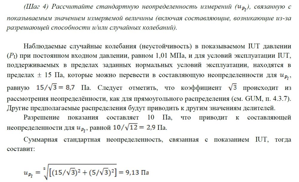

    неопределенность типа В
    Помню, что где-то встречал еще √12, не только в учебных пособиях. Нашел, может пригодится.. OIML G 19:2017 The role of measurement uncertainty in conformity assessment decisions in legal metrology, Annex C Example of assessing measurement uncertainty of error of indication. OIML G 19:2017 Роль неопределенности измерений при принятии решений об оценке соответствия в законодательной метрологии, Приложение С Пример по оценке неопределенности измерений погрешности показания Хотя далее в формуле берут половину цены деления. Странно, но √12 в тексте есть.

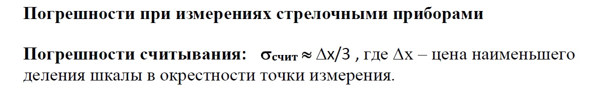

    Данные формулы приведены в учебных пособиях различных ВУЗов, в частности, МГУ, кафедра общей физики. Конечно не НПА, но оценка неопределенности должна проводиться на основе понимания теоретических принципов или практического опыта (так сказано в 17025). Кто может запретить так считать погрешность считывания? В этом случае стандартная неопределенность считывания будет 0,1. Нет, конечно можно оставить ошибку считывания как у Вас 0,5. В этом случае стандартная неопределенность считывания 0,29. В любом случае, еще класс точности прибора, еще что-то в бюджете, расширенная неопределенность для начала шкалы будет великоватой и ни куда не деться. Ну можно еще половину цены деления взять, не ошибетесь.
