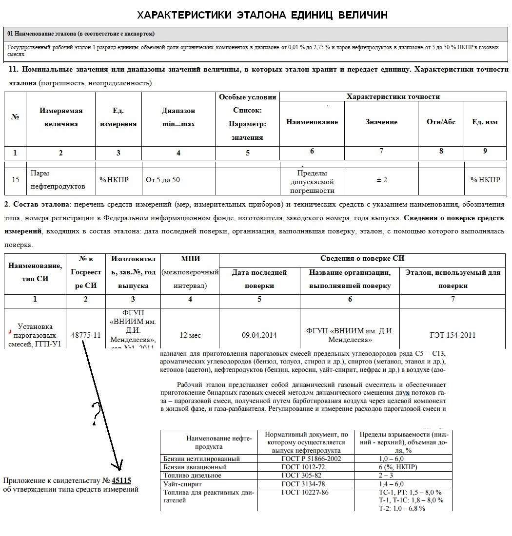

KIP IPP 66 Опубликовано 12 Января 2017 Жалоба Опубликовано 12 Января 2017 (изменено) Нюанс тут в другом - так как ПГС паров нефтепродуктов вроде нет Нашлось описание эталона НКПР паров нефтепродуктов Изменено 12 Января 2017 пользователем KIP IPP Цитата

KIP IPP 66 Опубликовано 6 Февраля 2017 Жалоба Опубликовано 6 Февраля 2017 (изменено) Чтобы что-то измерить необходима единица величины. В каждой стране законодательно имеются перечни, их определения Имеется в РФ эталон определенного числа процентов от единицы величины с названием "НКПР" - см файл. - там указано однозначно в ДВУХ местах "Ед. измерения Ед. изм %НКПР" Разве в РФ имеется эталон величины относящейся НАПРИМЕР к "миле" "морской миле" ? Физический смысл НКПР понятен .... Цитата 2. В Российской Федерации применяются единицы величин Международной системы единиц (СИ), принятые Генеральной конференцией по мерам и весам и рекомендованные к применению Международной организацией законодательной метрологии. Интересно генконференция рекомендовала ли НКПР (LEL) ? Цитата http://www.vniims.ru/sotr/mezdsobytia/news17102011.html состоялась 24-я Генеральная Конференция по Мерам и Весам (ГКМВ), в которой приняла участие делегация Росстандарта... отчёт МКМВ о возможном переопределении ряда основных единиц СИ; ...-http://cyberleninka.ru/article/n/edinitsy-izmereniy-novye-opredeleniya-kak-potrebnost-tehnicheskogo-progressa http://www.metrol.expoprom.ru/archive/2015/Doklad/2015_20_Bulyigin.pdf - Переход к новой СИ.... Изменено 6 Февраля 2017 пользователем KIP IPP Цитата
