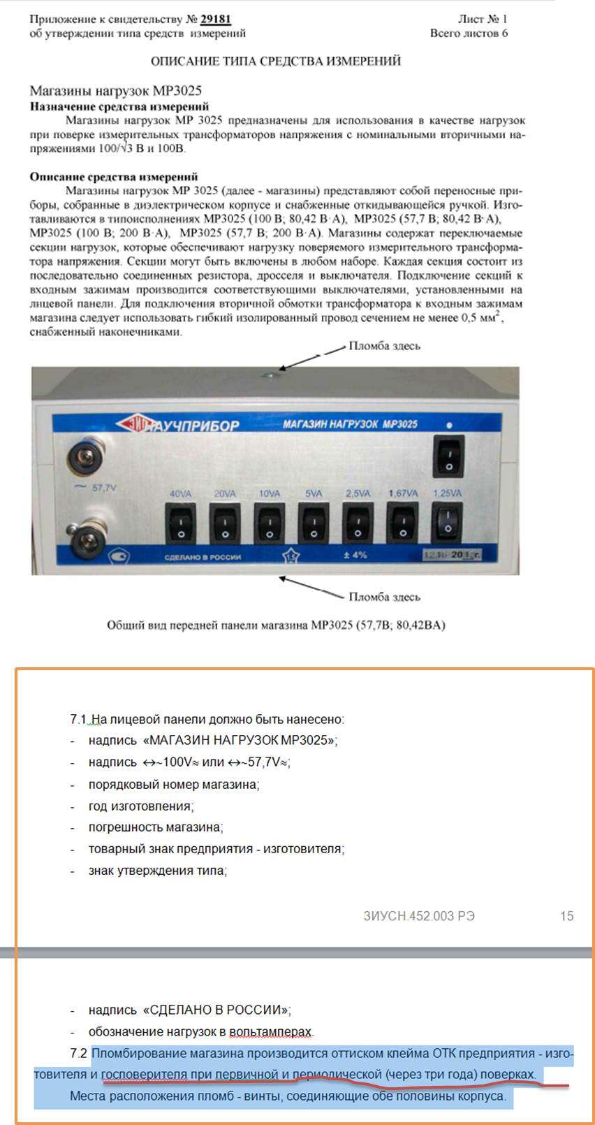

5ive 68 Опубликовано 31 Марта 2017 Жалоба Поделиться Опубликовано 31 Марта 2017 Уважаемые, коллеги. В продолжении темы вопрос. Как вообще понять необходимо ли пломбировать прибор после поверки. Когда прибор учета это понятно, когда есть специальные отверстия для клеймления. А в других случаях, разве одного свидетельства или отметки в паспорте не достаточно? Цитата Ссылка на комментарий Поделиться на других сайтах Прочее
boss 414 Опубликовано 31 Марта 2017 Жалоба Поделиться Опубликовано 31 Марта 2017 43 минуты назад, 5ive сказал: необходимо ли пломбировать прибор после поверки. Когда прибор учета это понятно, когда есть специальные отверстия для клеймления. А в других случаях, разве одного свидетельства или отметки в паспорте не достаточно? ППП СИ 1815 п.6: "В целях предотвращения доступа к узлам регулировки и (или) элементам конструкции СИ в местах, предусмотренных их конструкцией, устанавливаются пломбы. ... Пломбы, предотвращающие доступ к узлам регулировки и (или) элементам конструкции СИ, устанавливаются: - предотвращающие доступ к элементам конструкции - изготовителем СИ или организацией, выполнявшей ремонт СИ; - предотвращающие доступ к узлам регулировки - организацией, осуществляющей поверку, с нанесением знака поверки. Количество и расположение пломб определяются при утверждении типа СИ." Цитата Ссылка на комментарий Поделиться на других сайтах Прочее
5ive 68 Опубликовано 31 Марта 2017 Жалоба Поделиться Опубликовано 31 Марта 2017 3 часа назад, boss сказал: Количество и расположение пломб определяются при утверждении типа СИ." Что-то не в каждом описании типа это отмечено( Цитата Ссылка на комментарий Поделиться на других сайтах Прочее
boss 414 Опубликовано 31 Марта 2017 Жалоба Поделиться Опубликовано 31 Марта 2017 В последних ОТ - места пломбирования указывают как правило. В старых ОТ (>3-х [- 5-ти лет) - вы правы- место пломбирования СИ частенько не указывалось Цитата Ссылка на комментарий Поделиться на других сайтах Прочее
владимир 332 1 191 Опубликовано 31 Марта 2017 Жалоба Поделиться Опубликовано 31 Марта 2017 6 часов назад, 5ive сказал: Как вообще понять необходимо ли пломбировать прибор после поверки. А каждый есть ли смысл? Достаточно 6 часов назад, 5ive сказал: свидетельства или отметки в паспорте Пломба только на том, у которого есть возможность "регулировки" после поверки: Свидетельство с зав. № в "кармане", " клеймо" в паспорте и крути , верти, хоть на +, хоть на - А если "опломбировать" 5 часов назад, boss сказал: - предотвращающие доступ к узлам регулировки - организацией, осуществляющей поверку, с нанесением знака поверки. Может я не понимаю ВАшей специфики? Цитата Ссылка на комментарий Поделиться на других сайтах Прочее
5ive 68 Опубликовано 31 Марта 2017 Жалоба Поделиться Опубликовано 31 Марта 2017 Только что, владимир 332 сказал: Может я не понимаю ВАшей специфики? Магазин нагрузок МР3025. Для поверки трансформаторов напряжения. Заводская пломба была? А при поверке не поставили( Надо? Цитата Ссылка на комментарий Поделиться на других сайтах Прочее
владимир 332 1 191 Опубликовано 31 Марта 2017 Жалоба Поделиться Опубликовано 31 Марта 2017 (изменено) ВАм и карты в руки. Это Ваша специфика. Изучайте Матчасть. ЕСЛИ 7 часов назад, 5ive сказал: необходимо ли пломбировать прибор после поверки требуйте, претензии не ко мне Может Вам и свидетельства о поверке магазина достаточно, да еще с отметкой в паспорте. Изменено 31 Марта 2017 пользователем владимир 332 Цитата Ссылка на комментарий Поделиться на других сайтах Прочее
boss 414 Опубликовано 31 Марта 2017 Жалоба Поделиться Опубликовано 31 Марта 2017 (изменено) 20 минут назад, 5ive сказал: Магазин нагрузок МР3025. Для поверки трансформаторов напряжения. Заводская пломба была? А при поверке не поставили( Надо? Надо!!! Как показано в ОТ и указано в РЭ: Изменено 31 Марта 2017 пользователем boss Цитата Ссылка на комментарий Поделиться на других сайтах Прочее
владимир 332 1 191 Опубликовано 31 Марта 2017 Жалоба Поделиться Опубликовано 31 Марта 2017 10 минут назад, boss сказал: Надо!!! №22808-07 1 час назад, 5ive сказал: Что-то не в каждом описании типа это отмечено( Как раз не тот случай Цитата Ссылка на комментарий Поделиться на других сайтах Прочее
5ive 68 Опубликовано 1 Апреля 2017 Жалоба Поделиться Опубликовано 1 Апреля 2017 14 часов назад, владимир 332 сказал: №22808-07 Как раз не тот случай Согласен. У меня не по новому госреестру магазин. Был бы по-новому, вопроса бы не было) Цитата Ссылка на комментарий Поделиться на других сайтах Прочее
