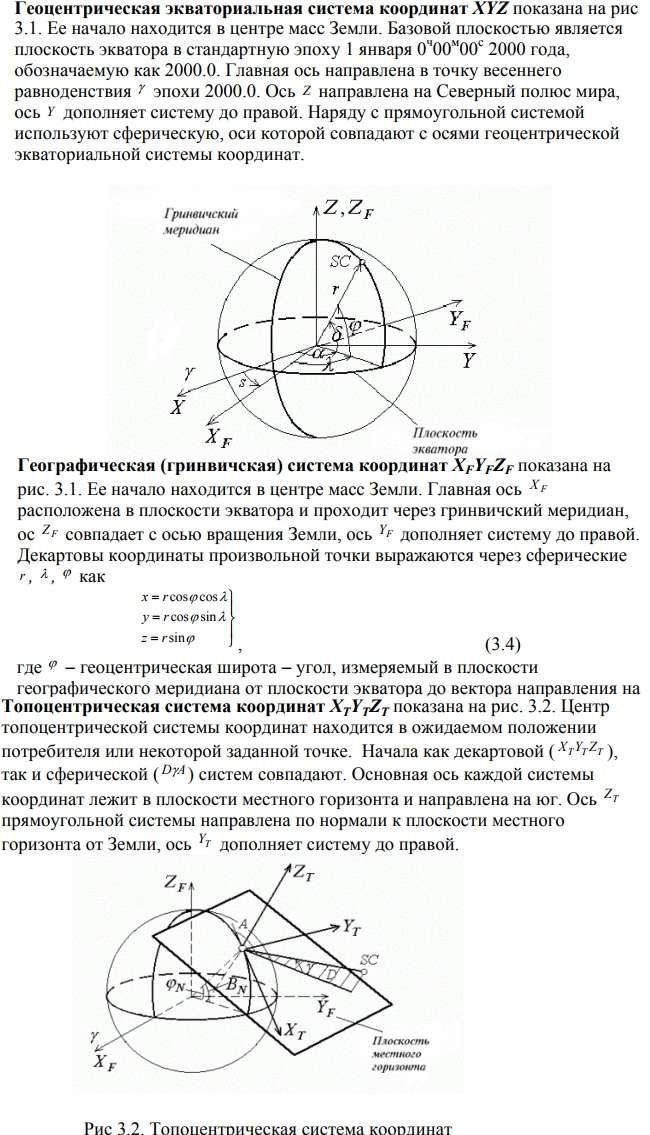

KIP IPP 66 Опубликовано 18 Января 2018 Жалоба Опубликовано 18 Января 2018 (изменено) Координаты (в ГЛОНАССовском контексте данной ветки географические ) можно определять,вычислять,рассчитывать(синонимы определять) но нельзя измерять ... Уточнять координаты (относительно заранее известных) - тут "измерять", и это геодезическая работа. подправьте Геометр "Так вроде бы уже все осознали, что измеряется псевдовремя, псевдодальность,... а остальное вычисляется...СК3-45 измеритель девиации частоты вычислительный" - не совсем так - сигнал, девиацию частоты которого мы измеряем с помощью встроенного в СИ вычислителя можно наблюдать на экране осциллографанапример , а вот углы "эль" и "фи" на рисунке виртуальные, воображаемые. Их нельзя в настоящее время както зафиксировать - не существует пока гравитациооных лазеров которые можно было бы поместить в центр Земли и "увидеть" их лучи соответствующие сторонам этих углов. И корректней в настоящее время употреблять применительно к координатам термин определять,вычислять,рассчитывать(синонимы определять). В 16.01.2018 в 20:27, UNECE сказал: вопрос отнесения определения координат к измерениям Пока не будет однозначности "146. Измерение координат..." "146.1. Определение координат...." вопрос отнесения определения координат к измерениям будет зависеть от красноречия юристов Изменено 19 Января 2018 пользователем KIP IPP Цитата

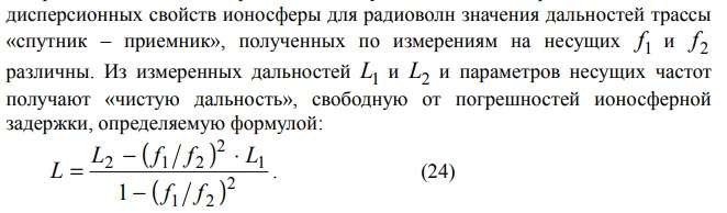

KIP IPP 66 Опубликовано 18 Января 2018 Жалоба Опубликовано 18 Января 2018 В 26.12.2017 в 15:37, Геометр сказал: ...геодезические приемники работают на нескольких частотах.... http://lib.ssga.ru/fulltext/2009/Синякин А.К., Кошелев А.В. Физические принципы работы GPS-ГЛОНАСС. 2009.pdf Цитата

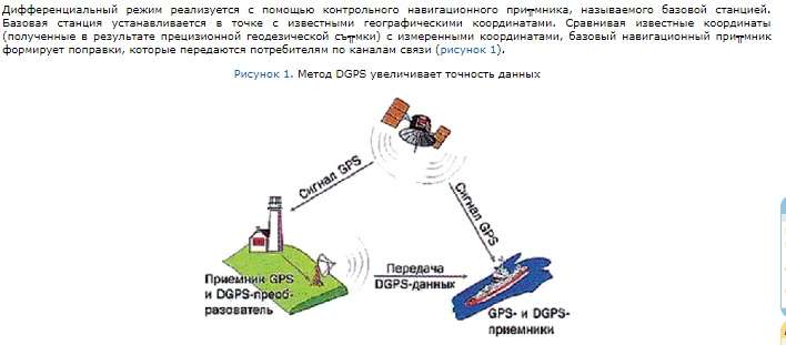

KIP IPP 66 Опубликовано 18 Января 2018 Жалоба Опубликовано 18 Января 2018 (изменено) В 13.01.2018 в 12:22, Дмитрий Борисович сказал: ....нужны тогда инспектору ГИБДД приемники ГНСС геодезического класса, с дифференциальным режимом и привязкой базовым станциям... но это уже не есть - мероприятие контроля (надзора) за безопасностью дорожного движения... пока не есть - хотя может ЦАФАП ЦОДД может быть неосновным потребителем этого режима https://www.roscosmos.ru/22054/В Российской Федерации созданы различные системы функциональных дополнений: локальные и региональные дифференциальные подсистемы, а также широкозонная - система дифференциальной коррекции и мониторинга радионавигационных полей (СДКМ). см www.sdcm.ru/index.html Зона действия системы СДКМ – вся территория Российской Федерации и прилегающие географические районы, основной потребитель системы – гражданская авиация. Корректирующая информация СДКМ передаётся с помощью космических аппаратов системы ретрансляции «Луч», которая полностью развёрнута. http://www.sdcm.ru/smglo/staticpages?version=rus&site=extern&title=points Изменено 18 Января 2018 пользователем KIP IPP Цитата
