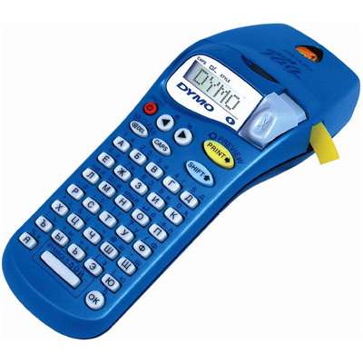

Для присвоения номеров манометрам используем этикет-принтер с пластиковой лентой. В принципе можно написать всё (дату след. поверки/калибровки, место установки, принадлежность...)

Заказали этикет-пистолет, и ленты к нему разных цветов (по типу в магазинах ценники ими наклеивают).
Текст не набьет, но дату выбьет, или номер заводской.
о принтере-этикете даже мечтать не приходится.
