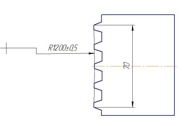

zoomxxx 0 Опубликовано 1 Декабря 2014 Жалоба Опубликовано 1 Декабря 2014 (изменено) Здравствуйте,имеется деталь (грубый эскиз прилагается)необходимо проконтролировать радиус.Спроектированный шаблон изготовили элокоррозионным способом проконтролировать его не можем из за погрешности оборудования (большой радиус, малый размер хорды у шаблона), КИМ тоже не помощник. Подскажите какие способы еще существуют,а может идею по поводу приспособления подкинете Изменено 1 Декабря 2014 пользователем zoomxxx Цитата
Ника 1325 Опубликовано 1 Декабря 2014 Жалоба Опубликовано 1 Декабря 2014 Мне кажется что радиус с такой точностью (допуск радиуса) вам сложно проконтролировать. Расчетная высота хорды 0,51052.. мм. Если подставить в формулу крайние значения радиуса, то изменения идут в 4 знаке (+- 0,00021 мм). Цитата
zoomxxx 0 Опубликовано 1 Декабря 2014 Автор Жалоба Опубликовано 1 Декабря 2014 Как говоят конструктора ответственная деталь. Незнаю может стоит добиваться чтобы размер поставили со *(обеспечивается инстр.) и контролировать долбяк чаще. Цитата
AntiOFF 15 Опубликовано 1 Декабря 2014 Жалоба Опубликовано 1 Декабря 2014 (изменено) Здравствуйте,имеется деталь (грубый эскиз прилагается)необходимо проконтролировать радиус.Спроектированный шаблон изготовили элокоррозионным способом проконтролировать его не можем из за погрешности оборудования (большой радиус, малый размер хорды у шаблона), КИМ тоже не помощник. Подскажите какие способы еще существуют,а может идею по поводу приспособления подкинете Радиус дуги можно определить, только если длина дуги составляет 20% от радиуса. Ответ на ваш вопрос - измерить невозможно вообще. Мало того, изготовить на вашем станке, тоже не возможно. Изменено 1 Декабря 2014 пользователем AntiOFF Цитата
kim 10 Опубликовано 23 Мая 2015 Жалоба Опубликовано 23 Мая 2015 С данной задачей должен справиться Taylor Hobson PGI 3D Optics PGI 420, а гарантировано PGI 1240. Для непрерывного и свободного перемещении щупа диаметром 0.5 мм нужно сделать вставки или мостики. Измеренные данные профиля перенести в EXCEL и обработать только интересующие участки. В результате получите и радиус и отклонение от круглости вместе с профилем - заказчик будет доволен. Для контроля радиуса по трём точкам можно сделать приспособление с датчиком. Сделать такой прибор задача сложная, но для Вас должна быть решаема, для поверхности радиуса 1200+-0.5 Rz должен быть 0.05, а это не любой станок может. Калибровать датчик можно на КМД. Поймать +- 0,000213 мм вполне возможно. Индуктивные датчики линейных перемещений дают на порядок лучшее разрешение. Цитата
Mc'Arych 8 Опубликовано 25 Мая 2015 Жалоба Опубликовано 25 Мая 2015 могу даже предположить, что это - есть и у нас похожая "штука" мы используем шаблон - вопросов на самом деле не возникает, т.к. контачит сей "сектор" с сопрягаемой "шестерней" на самом деле в двух точках (даже не по линии). где - увидите по выкрашиванию от контактных напряжений. лет 40 назад - посоветовал бы большой проектор. Сегодня - сам не знаю где найти это чудо, да ещё и поверенное. Цитата
Belovzeny 3 Опубликовано 26 Мая 2015 Жалоба Опубликовано 26 Мая 2015 Здравствуйте,имеется деталь (грубый эскиз прилагается)необходимо проконтролировать радиус.Спроектированный шаблон изготовили элокоррозионным способом проконтролировать его не можем из за погрешности оборудования (большой радиус, малый размер хорды у шаблона), КИМ тоже не помощник. Подскажите какие способы еще существуют,а может идею по поводу приспособления подкинете Можно попробовать вычертить шаблон на кальке со всеми допусками и через проектор просветить, и смотреть влетит радиус или нет в допуск. Цитата
