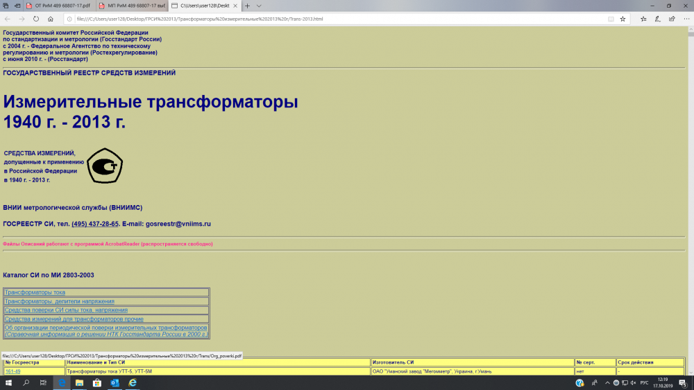

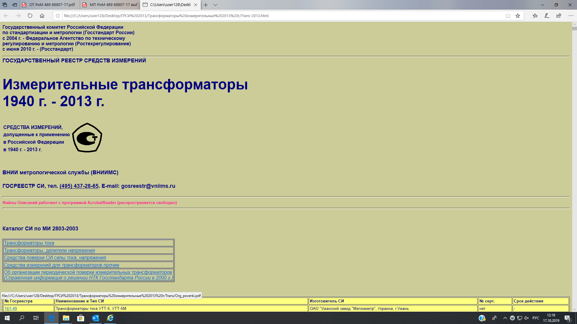

Metertester 99 Опубликовано 17 Октября 2019 Жалоба Опубликовано 17 Октября 2019 (изменено) 19 минут назад, sinicky сказал: Кл.т. не совпадает с ОТ, а вы уверены что нет другого ОТ в котором есть такой кл.т, нет не уверены! Уверен, см. выше, ближайший НКФ-110-57 с КТ 0,5 это ГРСИ 14205-94 19 минут назад, sinicky сказал: А почему, а потому что нет общей базы госреестра, ее нет даже там где она должна быть, во вниимс. А почему у меня есть? Изменено 17 Октября 2019 пользователем Metertester Цитата
evGeniy 1091 Опубликовано 17 Октября 2019 Жалоба Опубликовано 17 Октября 2019 (изменено) 22 минуты назад, sinicky сказал: А почему, а потому что нет общей базы госреестра, ее нет даже там где она должна быть, во вниимс. Общая база есть. Называется ФИФ. То что там нет ОТ на все СИ, вопрос правильный, но исправимый по запросу Да и на этом сайте данное ОТ присутствует Изменено 17 Октября 2019 пользователем evGeniy Цитата

sinicky 7 Опубликовано 17 Октября 2019 Жалоба Опубликовано 17 Октября 2019 10 минут назад, Metertester сказал: А почему у меня есть? Это не полная база всех СИ, полной базы с описаниями типа (выписками и т.д) нет. Цитата
