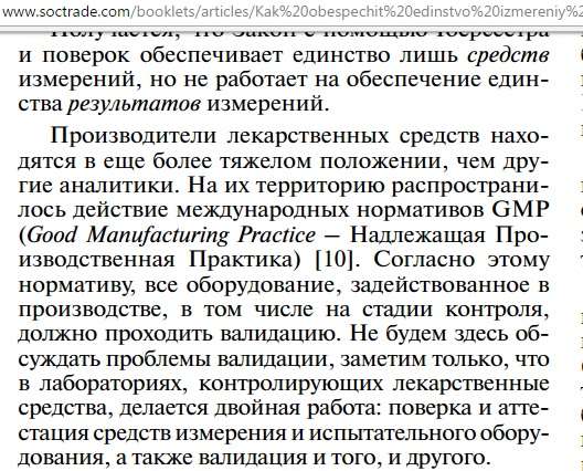

KIP IPP 66 Опубликовано 28 Февраля 2017 Жалоба Поделиться Опубликовано 28 Февраля 2017 (изменено) В 20.02.2017 в 16:36, smihailov сказал: http://fsa.gov.ru/news/press/show_id/1532/ Скачать надо и почитать. Также рекомендую и упоминаемую литературу Например см файл В 24.02.2017 в 12:35, metrolog_216 сказал: Наша поверка = калибровка + признание годности согласно реестру. Смотря в каком случае: упоминание в приказе Министерства промышленности и торговли РФ от 14 июня 2013 г. N 916 "Об утверждении правил надлежащей производственной практики" слов "калибровка" -34 раза поверка"наименее требуемое в НПА -5 раз после калибровки или в скобках ГОСТ Р 52249-2009. Правила производства и контроля качества лекарственных средств ОСТ 64-02-001-2002. Стандарт отрасли. Контрольные лаборатории отделов контроля качества предприятий-производителей лекарственных средств. Требования и порядок аккредитации на техническую компетентность" "Правила организации производства и контроля качества лекарственных средств (GMP). ОСТ 42-510-98" (утв. Минздравом РФ 25.02.1998) Изменено 1 Марта 2017 пользователем KIP IPP Цитата Ссылка на комментарий Поделиться на других сайтах Прочее
