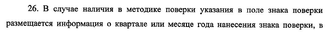

Анна 13 Опубликовано 8 Октября 2018 Жалоба Опубликовано 8 Октября 2018 МПИ прибора 3 года, где квартал? Цитата
Логинов Владимир 902 Опубликовано 8 Октября 2018 Жалоба Опубликовано 8 Октября 2018 вниимс. в конце 2020 нужно будет поверять, а что паспорта или свидетельства нет с датой поверки? Цитата
VVF 124 Опубликовано 8 Октября 2018 Жалоба Опубликовано 8 Октября 2018 2 минуты назад, Анна сказал: МПИ прибора 3 года, где квартал? А где подпись (слева) и дата? Покажите картинку-то по-шире... Цитата
Анна 13 Опубликовано 8 Октября 2018 Автор Жалоба Опубликовано 8 Октября 2018 Это первичная поверка, клеймо в паспорте. Есть дата и подпись поверителя (без ФИО). Меня смутило то, что не указан квартал. На институты приказ 1815 не распространяется? В приложении 3 есть форма клейма, там указан квартал, но нет инд.знака поверителя, тут наоборот.. Провожу входной контроль поступаемых СИ. Значит с клеймом всё в порядке, это не липа) Цитата
Логинов Владимир 902 Опубликовано 8 Октября 2018 Жалоба Опубликовано 8 Октября 2018 7 минут назад, Анна сказал: Это первичная поверка, клеймо в паспорте. Есть дата и подпись поверителя (без ФИО). Меня смутило то, что не указан квартал. На институты приказ 1815 не распространяется? В приложении 3 есть форма клейма, там указан квартал, но нет инд.знака поверителя, тут наоборот.. Провожу входной контроль поступаемых СИ. Значит с клеймом всё в порядке, это не липа) Если есть дата зачем вам ещё и квартал? от даты и считайте МПИ Цитата
Анна 13 Опубликовано 8 Октября 2018 Автор Жалоба Опубликовано 8 Октября 2018 (изменено) Информация вся есть. Когда следующая поверка понятно. Только тогда зачем мы столько месячных клейм заказали? В свидетельстве или паспорте на прибор ставим дату и всё же понятно, когда в сл.раз поверять... Изменено 8 Октября 2018 пользователем Анна 1815 можно строго не придерживаться? И так всё же понятно) Цитата
Логинов Владимир 902 Опубликовано 8 Октября 2018 Жалоба Опубликовано 8 Октября 2018 (изменено) 5 часов назад, Анна сказал: Информация вся есть. Когда следующая поверка понятно. Только тогда зачем мы столько месячных клейм заказали? В свидетельстве или паспорте на прибор ставим дату и всё же понятно, когда в сл.раз поверять... Не знаю зачем, просто в 1815 не подробно расписано. Зачем по клейму определять дату поверки, если есть дата поверки? Вот когда даты нету, например при поверке манометров, и ставится только клеймо, тут нужно ставить месячное клеймо. Изменено 8 Октября 2018 пользователем Логинов Владимир Цитата
Ника 1321 Опубликовано 8 Октября 2018 Жалоба Опубликовано 8 Октября 2018 24 минуты назад, Анна сказал: Только тогда зачем мы столько месячных клейм заказали? Это вас надо спросить - зачем? Это не обязательное требование к клейму (п. 25 Порядка поверки), а дополнительная информация, про которую должно быть указано в МП (п. 26 Порядка поверки) Но, насчет даты в паспорте - в п. 14 Порядка поверки про паспорт ни слова Если включить бюрократию, то 01.01.2020 г ваше СИ превратиться "в тыкву", т.е. в неповеренное СИ. Если включить здравый смысл, то отнестись к дате в паспорте, как к дате в свидетельстве. Цитата
VVF 124 Опубликовано 8 Октября 2018 Жалоба Опубликовано 8 Октября 2018 55 минут назад, Логинов Владимир сказал: не знаю зачем, просто в 1815 не подобно расписано, зачем по клейму определять дату поверки, Классика бюрократии - дать ссылку на другой документ, не содержащий ответа на поставленный вопрос. Причем раздел пр.1815 называется "Требования к знаку поверки". Так где должны быть требования: в МП или в приказе? Цитата
Логинов Владимир 902 Опубликовано 8 Октября 2018 Жалоба Опубликовано 8 Октября 2018 17 минут назад, VVF сказал: Классика бюрократии - дать ссылку на другой документ, не содержащий ответа на поставленный вопрос. Причем раздел пр.1815 называется "Требования к знаку поверки". Так где должны быть требования: в МП или в приказе? Вам много таких МП попадалось? и само собой поверка оформляется строго в соответствии с МП, не думал что это нужно указывать Просто тут понятно было, что раз ТС написал, что если меньше 3 лет, то должно быть квартальное клеймо, а про это написано в 1815. И вообще, чтобы знать, что написано в МП, нужен сначала тип СИ, а его ТС не указал Цитата
VVF 124 Опубликовано 8 Октября 2018 Жалоба Опубликовано 8 Октября 2018 2 часа назад, Логинов Владимир сказал: Вам много таких МП попадалось? Мне даже никто не говорил, что МП должно (или может) содержать указание о содержании знака поверки... А это: 2 часа назад, VVF сказал: Классика бюрократии - дать ссылку на другой документ не ответ на Ваше сообщение, а замечание о качестве наших руководящих документов, для ТС Цитата
