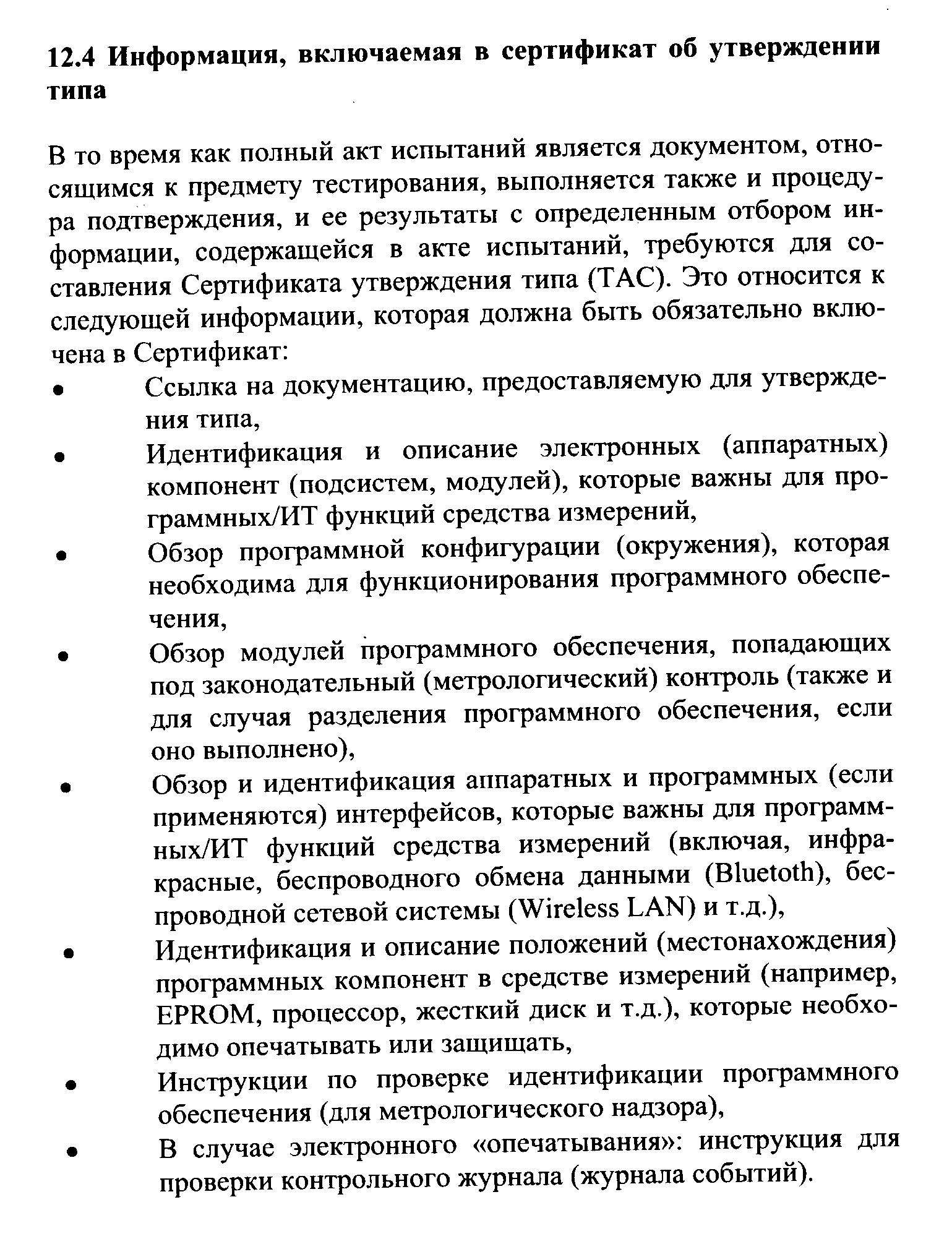

Специалисты Маслов В.А. 100 Опубликовано 22 Февраля 2011 Специалисты Жалоба Поделиться Опубликовано 22 Февраля 2011 Андрей Павлович, у меня имеется официальный перевод ВЭЛМЭК 7.2 только редакции 29 октября 2004 г. Не знаю насколько изменился этот документ в редакции 2009 г. В редакции 2004 г были следующие требования к информации о ПО в описании типа: Цитата Ссылка на комментарий Поделиться на других сайтах Прочее
pivak 33 Опубликовано 22 Февраля 2011 Жалоба Поделиться Опубликовано 22 Февраля 2011 (изменено) Андрей Павлович, у меня имеется официальный перевод ВЭЛМЭК 7.2 только редакции 29 октября 2004 г. Не знаю насколько изменился этот документ в редакции 2009 г. В редакции 2004 г были следующие требования к информации о ПО в описании типа: Владимир Алексеевич! Последняя официальная версия Welmec 7.2 от мая 2009, релиз 4, как и говорилось. Не знаю есть ли она на русском, но на официальном сайте Welmec она свободно выложена на английском. Я не буду вдаваться в детали сравнения наших МИ и Welmec, приведу лишь один факт. В Welmec приведена форма протокола (test report) для проверки ПО. Предоставление такого отчета в ГЦИ СИ и ВНИИМС от зарубежной компании-изготовителя, которая полностью работает по Welmec, вызывает лишь смех, т.к протокол требует только ответы на вопросы без каких либо цифр (для классов риска типа В). Все серьезное, и это в Welmec отмечено, - для счетчиков газа, воды, тепла, энергии, что понятно...Не понятно только как мы гармонизируем свои НТД с зарубежными, если эти протоколы отвергаются напрочь, как несоответствующие МИ,которое вроде как на welmec основано Изменено 22 Февраля 2011 пользователем pivak Цитата Ссылка на комментарий Поделиться на других сайтах Прочее

Специалисты Маслов В.А. 100 Опубликовано 23 Февраля 2011 Специалисты Жалоба Поделиться Опубликовано 23 Февраля 2011 Владимир Алексеевич!Последняя официальная версия Welmec 7.2 от мая 2009, релиз 4, как и говорилось. Не знаю есть ли она на русском, но на официальном сайте Welmec она свободно выложена на английском. Я не буду вдаваться в детали сравнения наших МИ и Welmec, приведу лишь один факт. В Welmec приведена форма протокола (test report) для проверки ПО. Предоставление такого отчета в ГЦИ СИ и ВНИИМС от зарубежной компании-изготовителя, которая полностью работает по Welmec, вызывает лишь смех, т.к протокол требует только ответы на вопросы без каких либо цифр (для классов риска типа В). Все серьезное, и это в Welmec отмечено, - для счетчиков газа, воды, тепла, энергии, что понятно...Не понятно только как мы гармонизируем свои НТД с зарубежными, если эти протоколы отвергаются напрочь, как несоответствующие МИ,которое вроде как на welmec основано Алексей Вячеславович, я тоже считаю, что подход к исследованию ПО должен зависеть от назначения СИ (класса риска). В МИ 3286 подход от обратного, сначала исследования, как для класса риска Е, с предоставлением всех результатов, а только потом заключение, что защита не требуется. Цитата Ссылка на комментарий Поделиться на других сайтах Прочее
