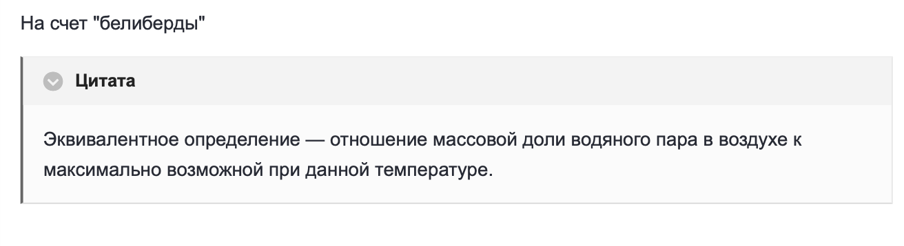

6 часов назад, LIBorisi4 сказал:
"Мама! libra Капустка, книги и учебники конечно, хорошо, но в доме и другие закуски должны быть их еще и применять надо уметь"©
На счет "белиберды"
Это было ясно после заявления
Откройте учебники по кондиционированию воздуха и почаще закусывайте.

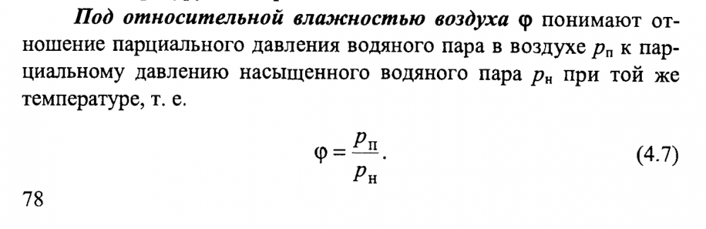

В 23.02.2020 в 22:49, libra сказал:
Да нижняя картинка неправильная- относительная влажность по формуле ниже, а соотношение абсолютной влажности к максимальной влажности -"белиберда".
Вы заканчивайте с ректификатами баловаться, а то простой текст понять не можете 2086480986_2020-02-2518_45_52.thumb.png.f4675aa4d4be74a387af010c712c406e.png
Разницу между отношением массовой доли водяного пара к максимально возможной при данной температуре и соотношение абсолютной влажности к максимальной ВИДИТЕ???
Или высшего образования не хватает технически грамотно формулировать свои мысли?

2 часа назад, libra сказал:
Разницу между отношением массовой доли водяного пара к максимально возможной при данной температуре и соотношение абсолютной влажности к максимальной возможной ВИДИТЕ???
:unknw: А зачем высшее-то?
Физика 8 класс
https://www.yaklass.ru/p/fizika/8-klass/izmenenie-sostoianiia-veshchestva-141552/otnositelnaia-vlazhnost-vozdukha-i-ee-izmerenie-189576/re-18d24d91-b778-4262-983f-4e1101acae16
Цитата
Абсолютная влажность ρ показывает, сколько граммов водяного пара содержится в воздухе объёмом 1 м³ при данных условиях, т.е. плотность водяного пара.
Чтобы судить о степени влажности воздуха, важно знать, близок или далёк водяной пар, находящийся в воздухе, от состояния насыщения. Для этого вводят понятие относительной влажности.
Относительной влажностью воздуха ϕ называют отношение абсолютной влажности воздуха ρ к плотности ρ0 насыщенного водяного пара при той же температуре, выраженной в процентах.
Относительную влажность воздуха можно определить по формуле:
ϕ=(ρ/ρ0)100%.
Чем больше будет содержание водяного пара в воздухе при данной температуре, тем больше влажность воздуха, и тем ближе пар к состоянию насыщения.
Если влажный воздух охлаждать, то при некоторой температуре находящийся в нём пар можно довести до насыщения. При дальнейшем охлаждении водяной пар начнёт конденсироваться в виде росы, может появиться туман.
Или
урок по физике 8 класс на тему "Влажность воздуха"
https://nsportal.ru/shkola/fizika/library/2019/09/17/urok-po-fizike-8-klass-na-temu-vlazhnost-vozduha
Цитата
Что же такое влажность воздуха и как её определить?
Во-первых, необходимо знать количество водяного пара в единице объема воздуха. Для этого вводится понятие абсолютная влажность воздуха, которая показывает, сколько граммов водяного пара содержится в воздухе объемом 1 м3 при данных условиях (т.е. при данной температуре и атмосферном давлении).
Обозначается  — абсолютная влажность воздуха — p
плотность водяного пара [единица измерения — кг/м3].
При тех же условиях водяной пар может быть насыщенным. Существуют специальная таблица в которой для каждого значения температуры и давления приводится значение плотности насыщенного водяного пара, которая обозначается р0. Такая таблица находится в ваших сборниках задач по физике авторов Лукашик В.И., Иванова Е.В., страница 198.
Зная значения плотности насыщенного пара и пара, содержащегося в атмосфере, можно определить, насколько отличается при данных условиях водяной пар от насыщенного. Для этого вводится понятие относительной влажности воздуха, которая равна отношению абсолютной влажности воздуха к плотности насыщенного водяного пара при той же температуре, выраженному в процентах.
Обозначается  φ — относительная влажность воздуха. формула для расчета относительной влажности воздуха.
φ = р/р0 •100%.
Или Вы по другим учебникам учились????? И чему только в нашей  школе учат? :rolleyes: Вы, наверное, в иностранной учились ...
ТОЛЬКО Так, а никак иначе?
потому что это цитата и мнение https://metrologu.ru/profile/1704-libra/, а он всегда прав :rolleyes:
Жду цитат с "многокилометровыми непонятными" формулами :scribbler:
Начнем с простой задачи:У  батареи  температура +20,5 С , в дальнем углу помещения +20. В дальнем углу относительная влажность 40%. Какую относительную влажность покажет термогигрометр возле батареи?
Ещё более простая
Снимок экрана 2020-02-23 в 22.47.36.pngиз  10 класса
Найти относительную влажность воздуха, если парциальное давление водяного пара в воздухе при 19оС было 1,1 кПа
И ещё одна
Найти относительную влажность воздуха в комнате при температуре 18оС, если при температуре 10оС образуется роса.

из  10 класса
И ещё одна
Найти относительную влажность воздуха в комнате при температуре 18оС, если при температуре 100оС образуется роса.
Не не давайте с абсолютной влажностью разбираться, не перепрыгивайте. Для вашего первого примера +19С и  Р=1,1 кПа. Значение абсолютной влажности в студию :) Точно ничего в условиях не забыли?

https://www.abitur.by/fizika/teoreticheskie-osnovy-fiziki/termodinamika-i-molekulyarnaya-fizika/vlazhnost/
Цитата
Владелец сайта, а также автор задач и решений к ним — старший преподаватель кафедры Общей физики физического факультета БГУ Жолнеревич Иван Иванович.
Цитата
Относительная влажность - параметр, характеризующий воздух, содержащий водяной пар, численно равный отношению плотности водяного пара в данном воздухе к плотности насыщенного водяного пара или отношению давления водяного пара в данном воздухе к давлению насыщенного водяного пара. Обозначение - \displaystyle \varphi или \displaystyle r, размерность - безразмерная. Формульно:
\displaystyle \varphi =\frac{P}{{{P}_{n}}}=\frac{\rho }{{{\rho }_{n}}} (6)
где
\displaystyle \varphi - относительная влажность,
\displaystyle P\displaystyle \rho - давление и плотность текущего пара.
\displaystyle {{P}_{n}}\displaystyle {{\rho }_{n}} - давление и плотность насыщенного пара при данной температуре.
сравните
Белиберда это всё, верьте libra :rolleyes:  И так "просто" всё объясняет, не то что учёные мужи со званиями :)
