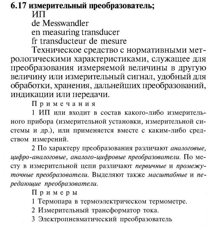

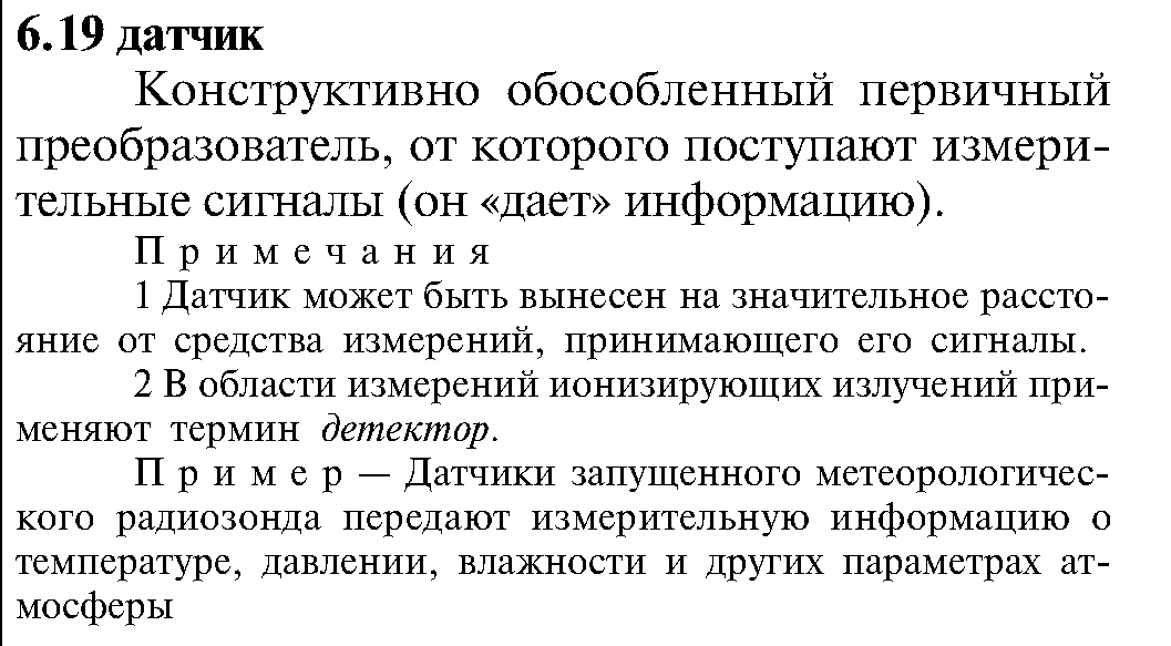

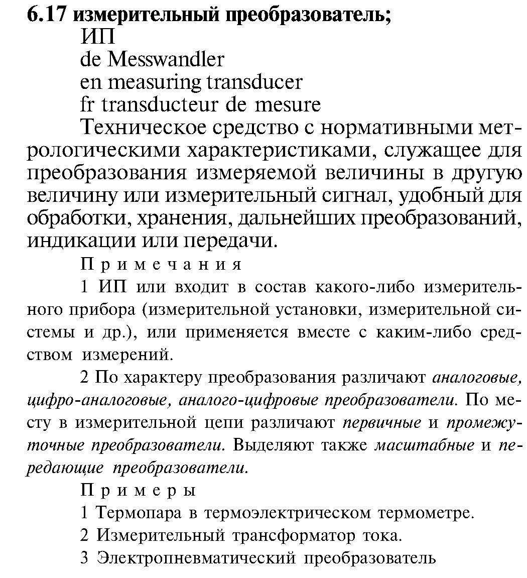

Влдмир 108 Опубликовано 21 Октября 2019 Жалоба Опубликовано 21 Октября 2019 Посмотрите РМГ 29-2013 п.6.13

Влдмир 108 Опубликовано 21 Октября 2019 Жалоба Опубликовано 21 Октября 2019 9 минут назад, VIP сказал: Отличаются названием. Вообщем одно и тоже. В данном случае это синонимы.
Радик Мавлявиев 197 Опубликовано 21 Октября 2019 Жалоба Опубликовано 21 Октября 2019 2 часа назад, dann сказал: чем отличаются преобразователи от датчиков Меня тоже в детстве мучил вопрос: "чем отличается мотор от двигателя?". 1. Если эти слова используются в составе наименования прибора - то синонимы. Как захотелось разработчику, так и зарегистрировал: вибродатчик, вибропреобразователь, система вибродиагностики, виброметр, датчик загазованности, сигнализатор загазованности, газосигнализатор, газоизмерительная головка... 2. Датчик это ПЕРВИЧНЫЙ измерительный преобразователь. В общем случае измерительный преобразователь может не соприкасаться с объектом измерения (например сопротивление датчика преобразуется в ток).
Lavr 542 Опубликовано 21 Октября 2019 Жалоба Опубликовано 21 Октября 2019 1 минуту назад, Влдмир сказал: Почему? Документ подобного рода не единственный. Могут быть и отличия. Почему? В других областях может быть использовано определение полностью соответствующее РМГ 29-2013. 1 минуту назад, Влдмир сказал: В данном случае это синонимы. 2 минуты назад, Радик Мавлявиев сказал: Датчик это ПЕРВИЧНЫЙ измерительный преобразователь. Первичный измерительный преобразователь иногда называют датчиком, но не всякий датчик является первичным измерительным преобразователем (ПИП). Например, в испытательном оборудовании может быть много датчиков. При этом, в нем не будет ни одного ПИП, поскольку ИО не предназначено для измерений.
LIBorisi4 162 Опубликовано 21 Октября 2019 Жалоба Опубликовано 21 Октября 2019 2 часа назад, dann сказал: перечитал множество определений, и всё равно понять не могу чем отличаются преобразователи от датчиков. 13 минут назад, dann сказал: Как работает датчик, а как преобразователь ? расскажите на примере давления. максимально подробно Еще раз перечитайте! Прежде чем возмущаться. VIM Цитата 3.7 (4.3) измерительный преобразователь: устройство, используемое при измерении, которое обеспечивает на выходе величину, находящуюся в определенном соотношении с входной величиной. ПРИМЕРЫ Термопара, трансформатор электрического тока, тензодатчик, электрод для измерения рН, трубка Бурдона, биметаллическая пластина. 3.8 (4.14) чувствительный элемент, первичный измерительный преобразователь, датчик, сенсор: элемент измерительной системы, на который непосредственно воздействует явление, тело или вещество, являющееся носителем величины, подлежащей измерению. ПРИМЕРЫ Чувствительная катушка платинового термометра сопротивления, ротор турбинного расходомера, трубка Бурдона в манометре, поплавок в приборе для измерения уровня, фотоэлемент спектрометра, термотропный жидкий кристалл, который изменяет цвет в зависимости от температуры. В РМГ определения несколько отличаются, но примеры те же, из которых, даже особо не разбираясь, можно сделать вывод, что это в большинстве случаев одно и то же. Датчик - более узкое понятие, это та часть, на что воздействуют.

Влдмир 108 Опубликовано 21 Октября 2019 Жалоба Опубликовано 21 Октября 2019 7 минут назад, Lavr сказал: Первичный измерительный преобразователь иногда называют датчиком, но не всякий датчик является первичным измерительным преобразователем (ПИП). Например, в испытательном оборудовании может быть много датчиков. При этом, в нем не будет ни одного ПИП, поскольку ИО не предназначено для измерений. Вот вот. Опять термины, определения, понятия. (В ИО не может быть СИ ). Вопрос только по какому документу определения. ПО РМГ датчик и ПИП это одно и то же.

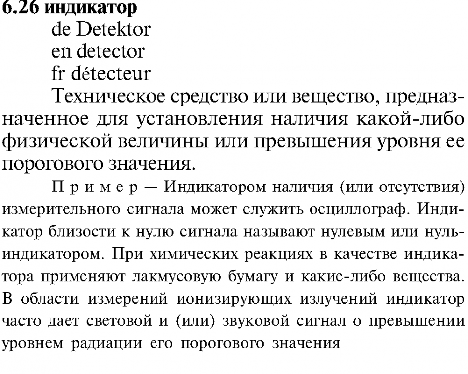

Специалисты scbist 1845 Опубликовано 21 Октября 2019 Специалисты Жалоба Опубликовано 21 Октября 2019 30 минут назад, LIBorisi4 сказал: Определение почти VIMовское, только не измерительная система, а устройство автоматики или сигнализации. 1 час назад, LIBorisi4 сказал: датчик, сенсор: элемент измерительной системы автоматики, на который непосредственно воздействует явление, тело или вещество, являющееся носителем величины, подлежащей измерению контролю. фиксацию факта открытия двери сложно назвать измерением. Тут больше подходит старый термин "индикатор" или нынешний "детектор". 30 минут назад, LIBorisi4 сказал: принцип действия Как правило, геркон на косяке и магнит на двери. Превышение величины зазора приводит к замыканию (размыканию) контакта.
