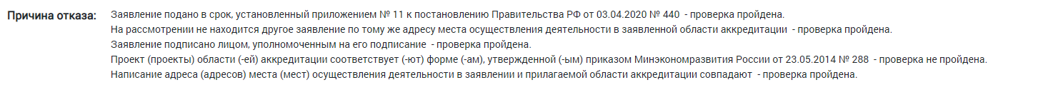

Protege_ 2 Опубликовано 29 Ноября 2021 Жалоба Поделиться Опубликовано 29 Ноября 2021 Всем добрый день! Подали заявление на ПК с расширением 22 ноября, заявку вернули без рассмотрения по причине несоответствия областей аккредитации формам, утвержденным приказом Минэкономразвития России от 23.05.2014 № 288, из чего следует вопрос, разве данный приказ еще действует? И можете ли подсказать, в чем именно у нас заключается ошибка Область аккредитации итог ОА ПСИ проверка.doc Область аккредитации расширенная итог РОА ПСИ проверка.doc Цитата Ссылка на комментарий Поделиться на других сайтах Прочее
Оксана Долгая 32 Опубликовано 29 Ноября 2021 Жалоба Поделиться Опубликовано 29 Ноября 2021 20 минут назад, Protege_ сказал: по причине несоответствия областей аккредитации формам Ну да, у вас форма старая по 288, а нужна новая по 496 Цитата Ссылка на комментарий Поделиться на других сайтах Прочее
Protege_ 2 Опубликовано 29 Ноября 2021 Жалоба Поделиться Опубликовано 29 Ноября 2021 5 минут назад, Оксана Долгая сказал: Ну да, у вас форма старая по 288, а нужна новая по 496 Просто судя по формулировке, мы должны соответствовать именно приказу 288 И получается эту заявку сейчас никак не отредактировать? Просто если отправлять новую, мы можем по срокам не уложиться Цитата Ссылка на комментарий Поделиться на других сайтах Прочее
Оксана Долгая 32 Опубликовано 29 Ноября 2021 Жалоба Поделиться Опубликовано 29 Ноября 2021 1 минуту назад, Protege_ сказал: Просто судя по формулировке, мы должны соответствовать именно приказу 288 ну не поправили они видимо еще, но вернули как раз по тому что не соответствует 496 1 минуту назад, Protege_ сказал: Просто если отправлять новую, мы можем по срокам не уложиться да, отправлять новую, срока конечного сейчас как такового нет, есть не ранее 30 дней до, ну и наверное не поздней даты ПК ( приостанавливают если в течении более месяца не подали заявку на ПК ) так что уложитесь. Цитата Ссылка на комментарий Поделиться на других сайтах Прочее
MDM 1 Опубликовано 29 Ноября 2021 Жалоба Поделиться Опубликовано 29 Ноября 2021 Отправляли по 496- сейчас "в работе" Цитата Ссылка на комментарий Поделиться на других сайтах Прочее
dnv 0 Опубликовано 1 Декабря 2021 Жалоба Поделиться Опубликовано 1 Декабря 2021 В 29.11.2021 в 15:07, Protege_ сказал: Всем добрый день! Подали заявление на ПК с расширением 22 ноября, заявку вернули без рассмотрения по причине несоответствия областей аккредитации формам, утвержденным приказом Минэкономразвития России от 23.05.2014 № 288, из чего следует вопрос, разве данный приказ еще действует? И можете ли подсказать, в чем именно у нас заключается ошибка Область аккредитации итог ОА ПСИ проверка.doc Область аккредитации расширенная итог РОА ПСИ проверка.doc 88 \u043a\u0411 · 6 скачиваний Добрый день! У нас было тоже самое. Позвонили в информационный центр, сказали, переподать по новой форме, на сайте не внесли изменения. Переделали по форме 496, взяли в работу. Цитата Ссылка на комментарий Поделиться на других сайтах Прочее
