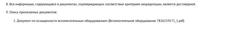

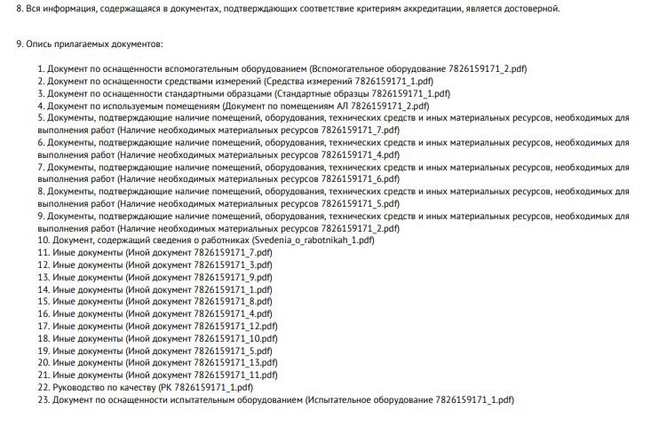

A.Kragel 0 Опубликовано 23 Декабря 2021 Жалоба Опубликовано 23 Декабря 2021 Коллеги, добрый день! Пытаемся подать заявление на ПК2+ПК5+РОА... Одни муки... Сперва ФСА поменяли нам адрес осуществление деятельности на город Ленинград. Теперь в заявлении в пункте 9 не отображается полный перечень прикрепленных документов (изображение ПК+РОА.JPG). При этом прикреплено 26 документов. Пытались изменить форматы файлов, размер, разрешение... Ничего не помогает. Сняв флаг с "необходима процедура РОА" получаем заявление с полной описью (изображение ПК.JPG). Разумеется, горячая линия ФСА ничего не знает и внятного ничего сказать не может, а техподдержка доблестно молчит. Кто ни будь сталкивался с такой проблемой? Может ли кто попробовать создать тестовое ГУ и проверить как формируется заявление? Цитата

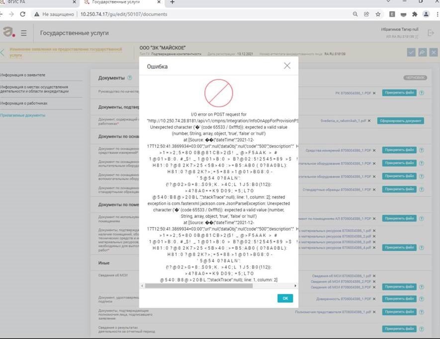

SharovDva 0 Опубликовано 27 Декабря 2021 Жалоба Опубликовано 27 Декабря 2021 В 18.12.2021 в 03:28, MarkovaAS сказал: Доброго времени суток. Неделю не могу подать заявление на ПК. После подписания пакета документов ЭЦП возвращаюсь в личный кабинет и появляется ошибка. Подскажите, пожалуйста, может кто-то с таким сталкивался? Уже не знаю, что делать.. Техподдержка не отвечает. Цитата
SharovDva 0 Опубликовано 27 Декабря 2021 Жалоба Опубликовано 27 Декабря 2021 В 18.12.2021 в 03:28, MarkovaAS сказал: Доброго времени суток. Неделю не могу подать заявление на ПК. После подписания пакета документов ЭЦП возвращаюсь в личный кабинет и появляется ошибка. Подскажите, пожалуйста, может кто-то с таким сталкивался? Уже не знаю, что делать.. Техподдержка не отвечает. Добрый день, такая же ошибка, никак не подадим заявление, Вам удалось решить проблему? Цитата
MarkovaAS 0 Опубликовано 28 Декабря 2021 Жалоба Опубликовано 28 Декабря 2021 7 часов назад, SharovDva сказал: Добрый день, такая же ошибка, никак не подадим заявление, Вам удалось решить проблему? Здравствуйте. Нет, так ничего и не получилось. Теперь вообще отсутствует доступ к личному кабинету ФГИС (после профилактических работ 19.12), техподдержка не отвечает. Цитата
Alexanddrr 2 Опубликовано 28 Декабря 2021 Жалоба Опубликовано 28 Декабря 2021 У нас при подаче были разные ошибки (от неверно заполненных полей автозаполнения, до ошибок при подписании ЭЦП). Удалось решить только через техподдержку (ответов ждали от 2х до 9ти дней), каждый день звонили на горячую линию РА (там только адресовали на техподдержку). Между попытками чистили кэш, удаляли кукис, перезагружались. Пробовали через разные браузеры, предпочтительнее - яндекс браузер. Если ошибка сохраняется - ждите ответа техподдержки, сохраняйте историю переписки с техподдержкой. Если будут отвечать долго и будут подходить сроки - на горячей линии РА рекомендуют написать официальное письмо, с указанием номера обращения в техподдержку с текстовкой о том, что вы не уклоняетесь от прохождения ПК. Цитата

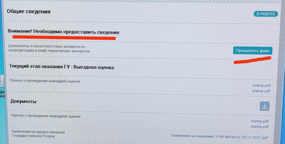

oilshambala 4 Опубликовано 11 Января 2022 Жалоба Опубликовано 11 Января 2022 В 20.12.2021 в 13:30, Ирина626 сказал: Здравствуйте, подали на ПК. Назначили нам выездную оценку. При нажатии на государственную услугу пишет "в работе" и просит предоставить сведения (прикрепить файл): документы о несоответствии эксперта по аккредитации и(или) технических экспертов. Что это такое? Добрый день! Это поле заполняется только в случае Ваешго несогласия с кандидатурами экспертов. Если возражений нет, то его можно не заполнять. Это со слов самих экспертов. Цитата
