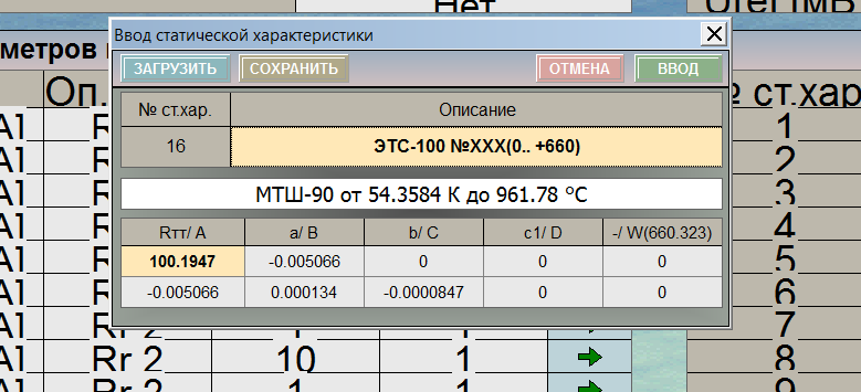

милана 1 Опубликовано 26 Февраля 2020 Жалоба Опубликовано 26 Февраля 2020 Вы из протокола поверки заводили коэффициенты а=0,00087 и в=-0,000071 и Rtt в ПО к МИТ8. Эти значения меняются в листингах. Цитата
милана 1 Опубликовано 26 Февраля 2020 Жалоба Опубликовано 26 Февраля 2020 Из протокола берете коэффициенты и заводите в эту таблицу. Здесь коэф." а "повторяется два раза. У меня диапазон термометра больше, поэтому есть еще коэф. "с". У вас только а,в,Rt Цитата

Evgeniy1 27 Опубликовано 29 Февраля 2020 Жалоба Опубликовано 29 Февраля 2020 В 26.02.2020 в 17:40, милана сказал: Из протокола берете коэффициенты и заводите в эту таблицу. Здесь коэф." а "повторяется два раза. У меня диапазон термометра больше, поэтому есть еще коэф. "с". У вас только а,в,Rt Два раза зачем? Опись на МИТ8 необходимо прочитать. Маленькие буковки для температуры меньше 0,01, большие для температуры больше 0.01 Цитата

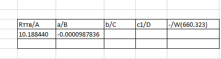

Логинов Владимир 895 Опубликовано 31 Января 2021 Жалоба Опубликовано 31 Января 2021 Rtt=10.188440 a=-0.0000987836 1 час назад, ANOMALIK сказал: В темах обсуждалось ПТС с положительной температурой, а у нас отрицательная... Я же вам выше приводил цитату, что маленькие буквы для температуры меньше 0.01 °С Обратите внимание, что разделитель должен быть точка Цитата

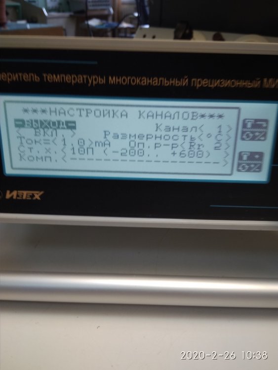

_Al1_ 6 Опубликовано 31 Января 2021 Жалоба Опубликовано 31 Января 2021 Скиньте фотку настроек канала с дисплея МИТ 8.15. Возможно, настройки программы не запрограммированы в прибор. Цитата
