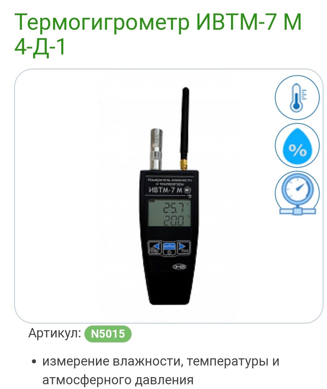

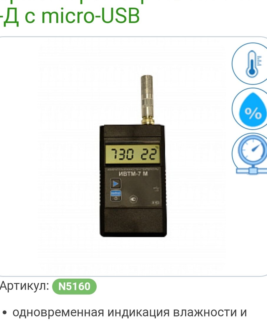

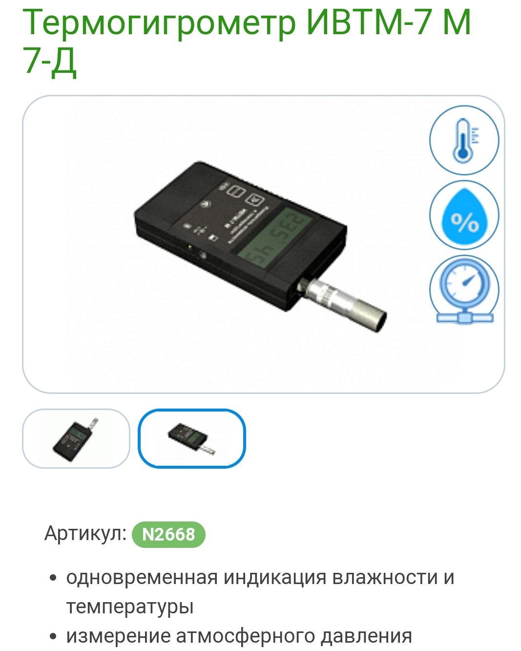

trent 5 Опубликовано 22 Февраля 2020 Автор Жалоба Поделиться Опубликовано 22 Февраля 2020 (изменено) 2 часа назад, Мицар сказал: Ну, так удалите "неправильный" шильдик! Если он на самом деле не соответстствует действительности. И ? Свой процарапать?)Причем производитель , судя по фото на сайте, продолжает неверно маркировать свою продукцию Изменено 22 Февраля 2020 пользователем trent Цитата Ссылка на комментарий Поделиться на других сайтах Прочее

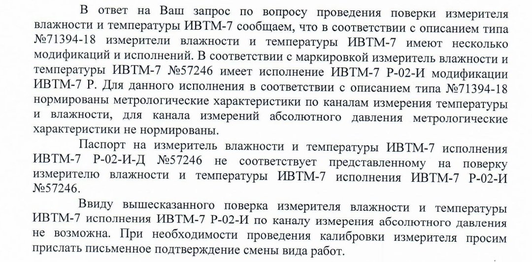

trent 5 Опубликовано 28 Февраля 2020 Автор Жалоба Поделиться Опубликовано 28 Февраля 2020 Финал - апофигей: Получил оф. ответ от Ростеста, теперь путь в Зеленоград, менять лицевую !! панель с непраильной надписью на праильную и требовать бесплатной поверки во возмещение затрат... Ну как ,это , все , у нас , в Расее, ....через Попенгаген....на бешеной собаке....за семь верст киселя хлебать Цитата Ссылка на комментарий Поделиться на других сайтах Прочее
Специалисты Дедюхин А.А. 309 Опубликовано 28 Февраля 2020 Специалисты Жалоба Поделиться Опубликовано 28 Февраля 2020 2 часа назад, trent сказал: Получил оф. ответ от Ростеста, все вам правильно ответили, а вы надеялись на чудо? Новый Год уже прошел Цитата Ссылка на комментарий Поделиться на других сайтах Прочее
trent 5 Опубликовано 28 Февраля 2020 Автор Жалоба Поделиться Опубликовано 28 Февраля 2020 (изменено) 3 часа назад, Дедюхин А.А. сказал: все вам правильно ответили, А кто спорит ( с Ростестом)? Почему только одни мы попались на этот крючок? Никто больше не поверял эти термохитрометры? У всех моделей с измерением давления буква Д отсутствует на передней панели, так что , они тоже не поверяются, или покупатели шлют на периодическую поверку в Зеленоград? Изменено 28 Февраля 2020 пользователем trent Цитата Ссылка на комментарий Поделиться на других сайтах Прочее

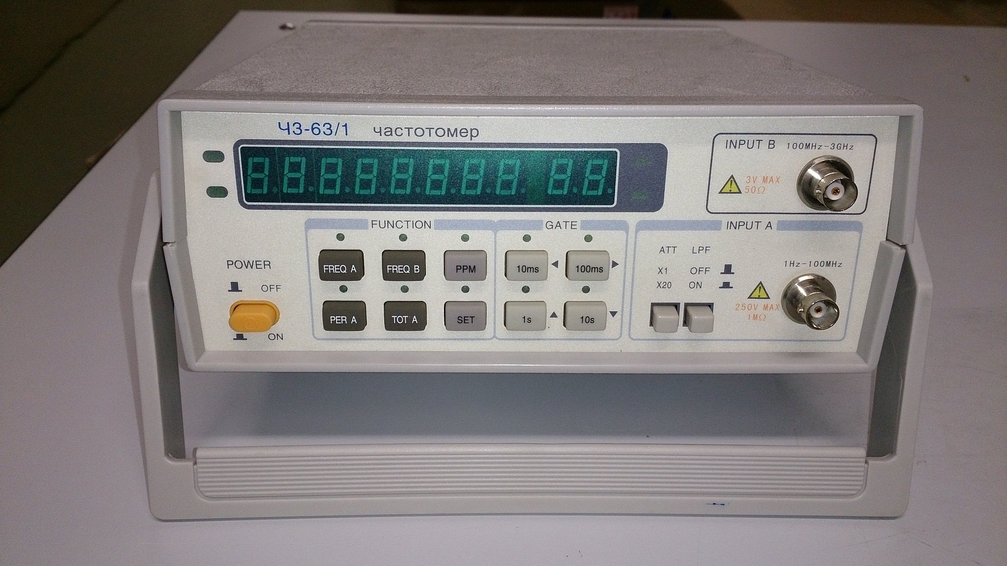

Специалисты Дедюхин А.А. 309 Опубликовано 1 Марта 2020 Специалисты Жалоба Поделиться Опубликовано 1 Марта 2020 В 29.02.2020 в 13:47, Логинов Владимир сказал: Странно что так уперлись, полную модификацию не всегда приводят на корпусе. В паспорте же правильно написано? а как тогда СИ идентифицировать? вот это что за частотомер? паспорт с таким же названием имеется серийный номер в паспорте совпадает Цитата Ссылка на комментарий Поделиться на других сайтах Прочее
Логинов Владимир 807 Опубликовано 1 Марта 2020 Жалоба Поделиться Опубликовано 1 Марта 2020 (изменено) обычно в паспорте и номер реестра пишут. + производитель указан можно предположить что это 32499-06 Частотомеры электронно-счетные Ч3-63/3 Фирма "MCP (Shanghai) Corp.", Китай Изменено 1 Марта 2020 пользователем Логинов Владимир Цитата Ссылка на комментарий Поделиться на других сайтах Прочее
evGeniy 1 028 Опубликовано 1 Марта 2020 Жалоба Поделиться Опубликовано 1 Марта 2020 8 минут назад, Логинов Владимир сказал: можно предположить что это Зря Вы это. 1 Посмотрите заявителя 2 На СИ четко написано Ч63/1 Цитата Ссылка на комментарий Поделиться на других сайтах Прочее
Логинов Владимир 807 Опубликовано 1 Марта 2020 Жалоба Поделиться Опубликовано 1 Марта 2020 2 минуты назад, evGeniy сказал: Зря Вы это. 1 Посмотрите заявителя 2 На СИ четко написано Ч63/1 Точно. Получается нет такого в реестре Цитата Ссылка на комментарий Поделиться на других сайтах Прочее
evGeniy 1 028 Опубликовано 1 Марта 2020 Жалоба Поделиться Опубликовано 1 Марта 2020 2 минуты назад, Логинов Владимир сказал: Точно. Получается нет такого в реестре Получается это из линейки приборов марки ПрофКИП. Тогда много таких было. Потом некоторые они внесли в реестр, некоторые не стали Цитата Ссылка на комментарий Поделиться на других сайтах Прочее
