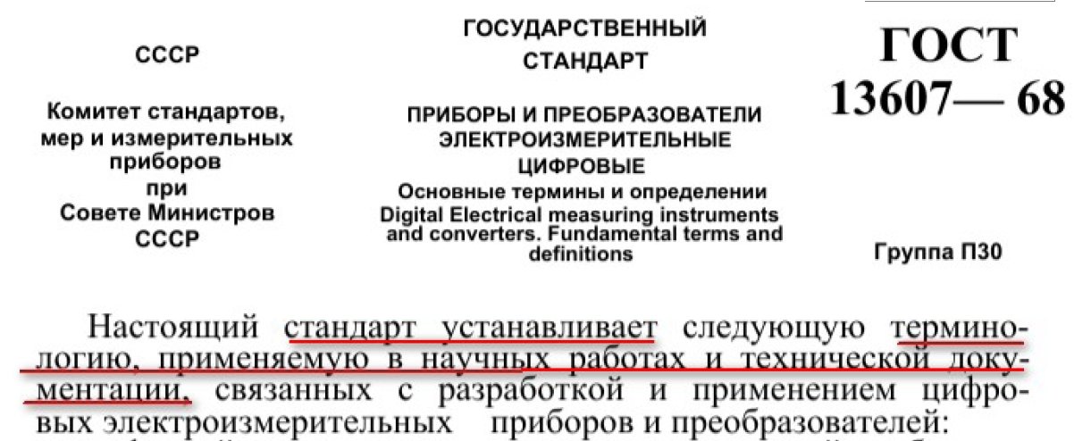

10 часов назад, spasen сказал:
 Исходя из формулировки, если нет поддиапазонов, то и нет сокращённой поверки.
Исходная формулировка из ГОСТ 13607-68
Цитата
Примечание. Рабочий диапазон измерения может состоять из нескольких поддиапазонов (частей рабочего диапазона), в пределах которых цифровой прибор (преобразователь) может иметь различные погрешности.
допускает наличие поддиапазонов и с одинаковой погрешностью.  Да и приводить в качестве аргумента полувековой ГОСТ о цифровой технике... 2022-03-25_124925.thumb.jpg.effdca781ff8022856d96870e746e298.jpg
Кстати,в котором есть и другая фраза:
Цитата
Основной поддиапазон измерения (преобразования) - поддиапазон, в пределах которого измерение (преобразование) производится без деления или предварительного усиления измеряемой величины.
Изменено пользователем VVF
