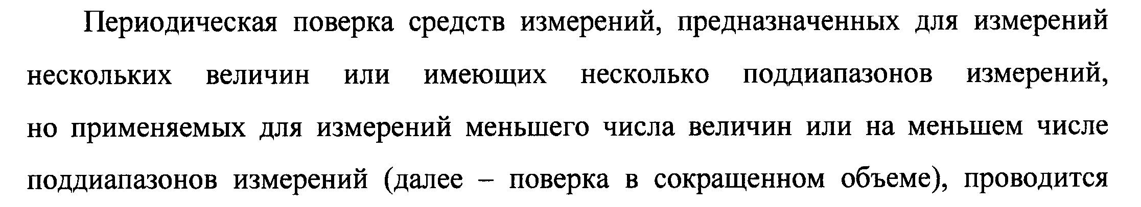

matan 72 Опубликовано 24 Марта 2022 Жалоба Опубликовано 24 Марта 2022 *Здравствуйте, коллеги! Если владелец СИ укажет, что поверять надо в сокращённом объёме, и этот объём часть поддиапазона, можно оформить *свидетельство на часть поддиапазона? Из 2510: я не вижу в 2510 про возможность отсечения части поддиапазона, есть только про отсекание всего поддиапазона, таким образом, "если в лоб" - резать поддиапазон нельзя) Цитата

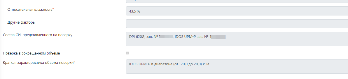

Ника 1322 Опубликовано 24 Марта 2022 Жалоба Опубликовано 24 Марта 2022 50 минут назад, spasen сказал: Здравствуйте, коллеги! Если владелец СИ укажет, что поверять надо в сокращённом объёме, и этот объём часть поддиапазона, можно оформить свидетельство на часть поддиапазона? Хотелось бы услышать Ваши мнения. А даже любопытно, как будет выглядеть свидетельство из Аршина при сокращенной поверке. В самом Аршине должна быть пометка, что в сокращенном, и приложен протокол. Как эта информация попадает в строчку "поверено"? Цитата
spasen 38 Опубликовано 24 Марта 2022 Жалоба Опубликовано 24 Марта 2022 Так и будет выглядеть, проверено в диапазоне от 0 до 100 чего либо? Цитата
Филатова Виктория 24 Опубликовано 24 Марта 2022 Жалоба Опубликовано 24 Марта 2022 (изменено) 10 минут назад, Ника сказал: А даже любопытно, как будет выглядеть свидетельство из Аршина при сокращенной поверке. В самом Аршине должна быть пометка, что в сокращенном, и приложен протокол. Как эта информация попадает в строчку "поверено"? В АРШИНЕ: В свидетельстве о поверке вот так выглядит: Изменено 24 Марта 2022 пользователем Филатова Виктория корректировка Цитата
spasen 38 Опубликовано 24 Марта 2022 Жалоба Опубликовано 24 Марта 2022 В подстрочке указан диапазон, ни о каком поддиапазоне и речи нет в свидетельстве. Цитата
Филатова Виктория 24 Опубликовано 24 Марта 2022 Жалоба Опубликовано 24 Марта 2022 3 минуты назад, spasen сказал: В подстрочке указан диапазон, ни о каком поддиапазоне и речи нет в свидетельстве. Да, согласна с Вами. Может быть кто то другой поделится более точной информацией, будем ждать) Цитата
