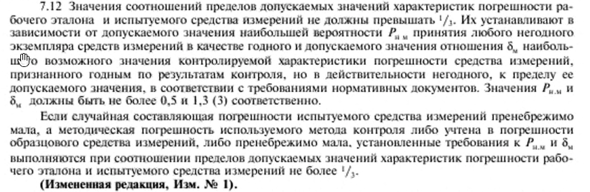

Цитата
Если в методике поверки не оговорено особо, достаточен трёхкратный запас точности. Это связано с доверительной вероятностью, и описано практически во всех книгах по метрологии.
или
Один из документов, регламентирующий соотношение 1/3: ГОСТ Р 54437-2011  Требования к характеристикам камер для испытаний технических изделий на стойкость к внешним воздействующим факторам. Методы аттестации камер (без загрузки) для испытаний на стойкость к воздействию давлением воздуха
5.1.3 Предельно допустимая неопределенность (погрешность) измерений температуры воздуха в камерах с помощью средств измерений, специально применяемых при аттестации, не должна превы­шать одной трети от установленного в НД или ЭД на камеры и/или в НД на методы испытаний продукции и регламентированного в ПА отклонения температуры от заданного значения.
Аналогичные требования изложены в п. 5.1.3  ГОСТ Р 53616-2009
