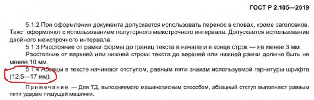

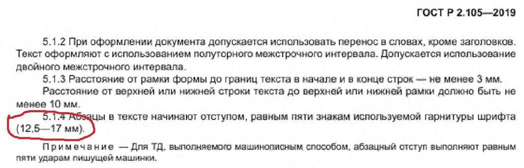

LIBorisi4 162 Опубликовано 12 Августа 2020 Жалоба Опубликовано 12 Августа 2020 22 часа назад, rutik сказал: В ЕСКД есть пример: от 0 до 150 мм. (других вариантов нет) Вы не совсем правы. Это утверждение справедливо для текста документа, а вот для таблиц документа допускается применение тире между крайними числами по ГОСТ 2.105-95. ПП № 879 говорит тоже о написании диапазона от.... до .... в тексте документа. Вместе с тем, с 01.09.2020 вступает в силу новый ГОСТ 2.105-2019, в котором практически те же условия написания диапазонов в тексте и в таблице, Сам стандарт ссылается на ГОСТ 1.5, который вторит подобному написанию, но обратите внимание, как в тексте стандарта написан диапазон. Цитата
