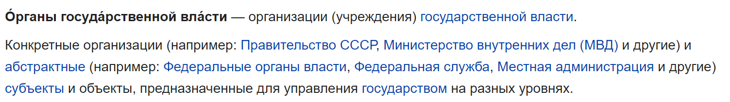

Mahaputra 15 Опубликовано 23 Июля Жалоба Поделиться Опубликовано 23 Июля (изменено) Из Википедии, прости Будда. Следовательно, термин "организация" - более широкий, чем юрлицо или ФОИВ, охватывает их всех. Изменено 23 Июля пользователем Mahaputra Цитата Ссылка на комментарий Поделиться на других сайтах Прочее
Dom3n3c 125 Опубликовано 24 Июля Жалоба Поделиться Опубликовано 24 Июля 18 часов назад, Mahaputra сказал: Из Википедии, прости Будда. Может быть и шире. Но в суде не сошлешься на википедию, в качестве доказательств Цитата Ссылка на комментарий Поделиться на других сайтах Прочее
Mahaputra 15 Опубликовано 24 Июля Жалоба Поделиться Опубликовано 24 Июля 17 минут назад, Dom3n3c сказал: Может быть и шире. Но в суде не сошлешься на википедию, в качестве доказательств Никто не предлагал в суде ссылаться. Очевидно же, что берется определение из НПА. Цитата Ссылка на комментарий Поделиться на других сайтах Прочее
