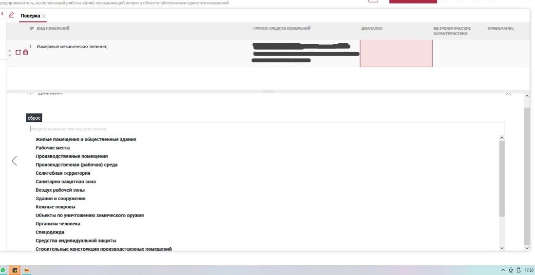

NataliaZEL 25 Опубликовано 28 Июня 2022 Жалоба Опубликовано 28 Июня 2022 (изменено) Пробую заполнить область. Вид измерений выбрала, группу СИ выбрала. А вот в ячейке Диапазон выпадает вот такой список. Что это? И как числовой диапазон ввести? И еще: в ячейку "Метрологические характеристики" что вводить? Столбец 4 из текущей ОА "Погрешность и (или) неопределенность (класс, разряд)" ? В техподдержку тоже написала, но может здесь быстрее поможете ПС: я же могу просто заполнить попробовать и сохранить? На будущее. У нас ПК через два года только... Изменено 28 Июня 2022 пользователем NataliaZEL Цитата
ettem 110 Опубликовано 29 Июня 2022 Жалоба Опубликовано 29 Июня 2022 15 часов назад, NataliaZEL сказал: Пробую заполнить область. Вид измерений выбрала, группу СИ выбрала. А вот в ячейке Диапазон выпадает вот такой список. Что это? И как числовой диапазон ввести? И еще: в ячейку "Метрологические характеристики" что вводить? Столбец 4 из текущей ОА "Погрешность и (или) неопределенность (класс, разряд)" ? В техподдержку тоже написала, но может здесь быстрее поможете ПС: я же могу просто заполнить попробовать и сохранить? На будущее. У нас ПК через два года только... а зачем Вы это делаете, до марта следующего года не надо Цитата

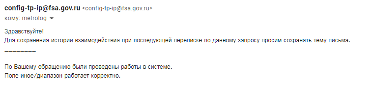

Aleksun08 20 Опубликовано 18 Июля 2022 Жалоба Опубликовано 18 Июля 2022 От 08.07.2022 был получен ответ от техподдержки: На сегодняшний день, всё работает! Смогли внести изменения в область аккредитации по диапазонам и погрешностям (например, степень числа сделали как надстрочный знак и чтобы значения были один под другим, а не списком, по значениям диапазонов измерений и погрешностей). Цитата

Altergent 2 Опубликовано 4 Августа 2022 Жалоба Опубликовано 4 Августа 2022 (изменено) В 18.07.2022 в 14:14, Aleksun08 сказал: От 08.07.2022 был получен ответ от техподдержки: На сегодняшний день, всё работает! Смогли внести изменения в область аккредитации по диапазонам и погрешностям (например, степень числа сделали как надстрочный знак и чтобы значения были один под другим, а не списком, по значениям диапазонов измерений и погрешностей). в столбце метрологических характеристик ";" так и осталась? Изменено 4 Августа 2022 пользователем Altergent Цитата
Altergent 2 Опубликовано 4 Августа 2022 Жалоба Опубликовано 4 Августа 2022 3 минуты назад, Altergent сказал: в столбце метрологических характеристик ";" так и осталась? Видимо это из-за того, что там помимо погрешностей еще и метрологические характеристики записывают. В первом столбце такая же ситуация Цитата
Aleksun08 20 Опубликовано 8 Августа 2022 Жалоба Опубликовано 8 Августа 2022 В 04.08.2022 в 14:29, Altergent сказал: в столбце метрологических характеристик ";" так и осталась? В столбце Диапазон ";" удалось убрать, а вот в столбце Погрешность так и остаётся в конце всех перечисленных значений этот знак Цитата
