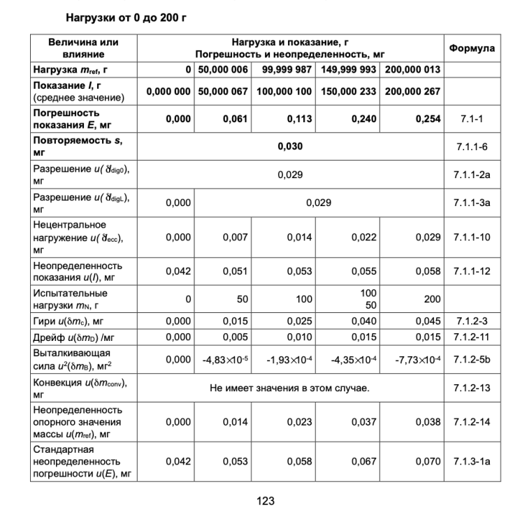

kot1967 211 Опубликовано 13 Апреля 2023 Жалоба Опубликовано 13 Апреля 2023 14 часов назад, libra сказал: Это пример из перевода ЕА (РМГ-34). Расчет сделан для гирь класса Е2. Угу.... тольк этот пример относится к нашей гармонизированной калибровке, а не к повреке... Тут вообще никакой систематики нет... Вообще-то про это и спич, что 5-6 знак большинства серийных весов - это СКО+математика+маркетин+КН. Ну можно еще вспомнить про не совсем "человеческие" алгоритмы обработки результатов, но это уже так за рамками любой концепции.... Цитата

libra 560 Опубликовано 14 Апреля 2023 Жалоба Опубликовано 14 Апреля 2023 4 часа назад, kot1967 сказал: Угу.... тольк этот пример относится к нашей гармонизированной калибровке, а не к повреке... Тут вообще никакой систематики нет... Вообще-то про это и спич, что 5-6 знак большинства серийных весов - это СКО+математика+маркетин+КН. Ну можно еще вспомнить про не совсем "человеческие" алгоритмы обработки результатов, но это уже так за рамками любой концепции.... Одет это пример где есть бюджет неопределенности калибровки ( поверки) . И где тут 1 мг? Если только правило 3 сигм применять? Так у нас не три девятки доверительный интервал, а 0,95. Цитата
kot1967 211 Опубликовано 14 Апреля 2023 Жалоба Опубликовано 14 Апреля 2023 1 час назад, libra сказал: Одет это пример где есть бюджет неопределенности калибровки ( поверки) . И где тут 1 мг? Если только правило 3 сигм применять? Так у нас не три девятки доверительный интервал, а 0,95. Систематика где? Или как "положено" ее перед калибровкой устранили? А перед поверкой разве так тоже положено? ЗЫ "Бюджет поверки", что за зверь? Цитата

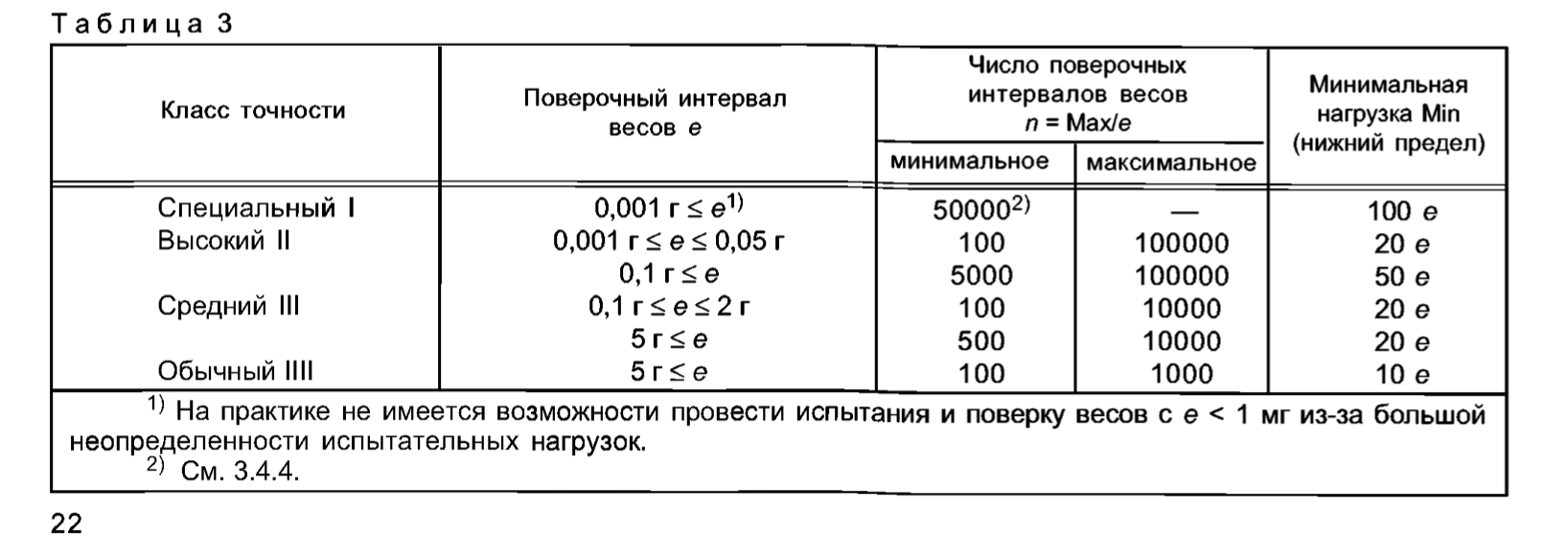

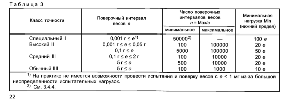

libra 560 Опубликовано 14 Апреля 2023 Жалоба Опубликовано 14 Апреля 2023 (изменено) 1 час назад, kot1967 сказал: Систематика где? Или как "положено" ее перед калибровкой устранили? А перед поверкой разве так тоже положено? ЗЫ "Бюджет поверки", что за зверь? Вам надо ещё раз посмотреть приведенную таблицу и определение невозможности пределов погрешности в 1 мг из OIML R 76. Тогда и подобных вопросов задавать не будете. Изменено 14 Апреля 2023 пользователем libra Цитата
libra 560 Опубликовано 14 Апреля 2023 Жалоба Опубликовано 14 Апреля 2023 Ничего личного - чисто бизнес: хотите погрешность меньше миллиграмма доплачивайте за калибровку. Цитата

kot1967 211 Опубликовано 14 Апреля 2023 Жалоба Опубликовано 14 Апреля 2023 3 часа назад, libra сказал: Вам надо ещё раз посмотреть приведенную таблицу и определение невозможности пределов погрешности в 1 мг из OIML R 76. Тогда и подобных вопросов задавать не будете. Вы мне напоминаете наш чиновников от РСТ, ну типа ты им пишешь - я внимательно прочел ваш гармонизированный стандарт и не понял его смысла, а именно конкретных пп №№№.. а они ответствуют - вы не поняли его глубинную гармонизацию, потому что прочли не слишком внимательно, и именно поэтому и не можете понять конкретных пунктов.. Круг замкнулся... Цитата

libra 560 Опубликовано 14 Апреля 2023 Жалоба Опубликовано 14 Апреля 2023 3 часа назад, kot1967 сказал: Вы мне напоминаете наш чиновников от РСТ, ну типа ты им пишешь - я внимательно прочел ваш гармонизированный стандарт и не понял его смысла, а именно конкретных пп №№№.. а они ответствуют - вы не поняли его глубинную гармонизацию, потому что прочли не слишком внимательно, и именно поэтому и не можете понять конкретных пунктов.. Круг замкнулся... Ну если две табличке "на блюдечке" не можете свести воедино, то виноват конечно я. Цитата
