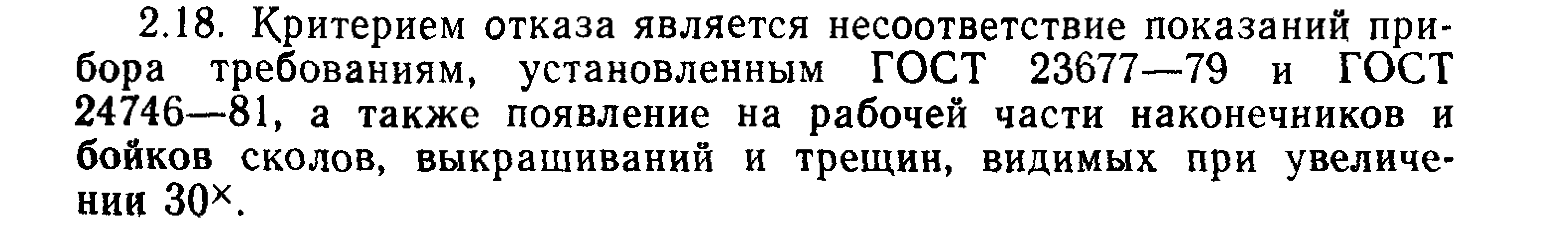

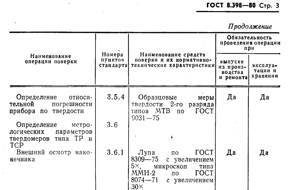

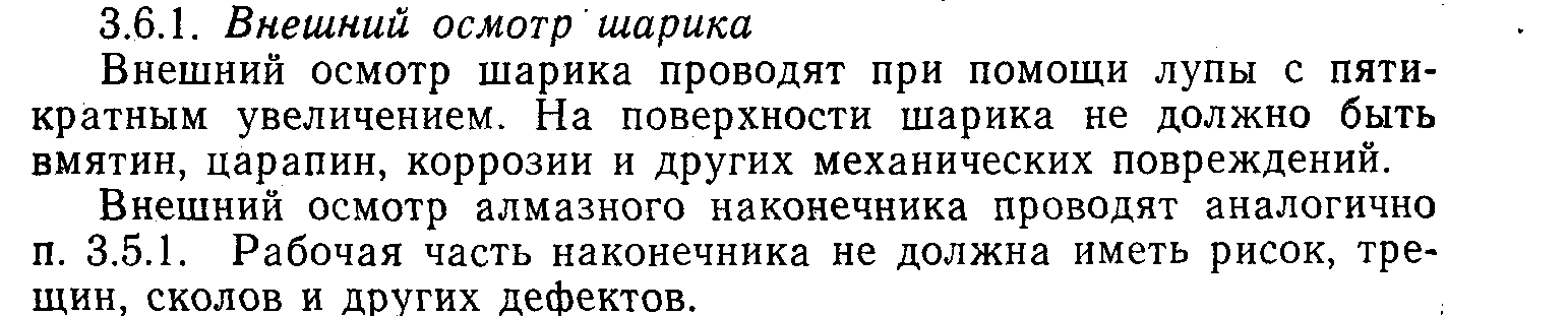

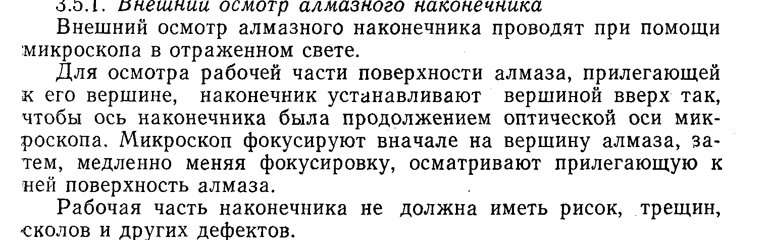

владимир 332 1331 Опубликовано 1 Ноября 2023 Жалоба Опубликовано 1 Ноября 2023 (изменено) 56 минут назад, Dom3n3c сказал: В общем, сходил к нашему термометристу. Он сказал, что когда алмазный наконечник был тупой, то значение твёрдости было меньше чем на самом деле. Хотя, в принципе, мы оба согласились, что должно быть наоборот И как он определил, что тупой? Может быть сколы или иные дефекты провел бы внешний осмотр наконечника, как в МП ГОСТ 8.398-80 п.3.6.1 По наконечникам ГОСТ 9377 https://files.stroyinf.ru/Index/22/22710.htm ГОСТ 23677 https://files.stroyinf.ru/Data2/1/4294830/4294830451.pdf к вопросам 1 час назад, Людмила77 сказал: 1 час назад, владимир 332 сказал: если затупился меньше вдавится - твердость больше. Это что получается ложное значение ? Т.е твёрдость не такая как на самом деле ? Т.е не сталь твёрдая ,а наконечник вносит погрешность .так ? Проведите внешний осмотр наконечника на микроскопе. Не соответствие ГОСТ 23677, ОТ и т.п. по показаниям определите только по эталонным мерам твердости. Изменено 1 Ноября 2023 пользователем владимир 332 Цитата
Dom3n3c 149 Опубликовано 1 Ноября 2023 Жалоба Опубликовано 1 Ноября 2023 2 минуты назад, владимир 332 сказал: И как он определил, что тупой? Может быть сколы или иные дефекты Может и не затупился. Может заострился наоборот. Может быть появились сколы или иные дефекты. В общем, дело было так: показания были ниже, чем на самом деле. Поменяли наконечник и показания стали соответствовать действительным. Не знаю, что с наконечником было конкретно. Дефектовку не проводили, геометрию не снимали. Сказал, что было фактически. Теорию теперь можете изложить сами Цитата
владимир 332 1331 Опубликовано 1 Ноября 2023 Жалоба Опубликовано 1 Ноября 2023 (изменено) 7 минут назад, Dom3n3c сказал: Может и не затупился. Может заострился наоборот. Может быть появились сколы или иные дефекты. В общем, дело было так: показания были ниже, чем на самом деле. Поменяли наконечник и показания стали соответствовать действительным. Сказал, что было фактически. Нет вопросов 13 минут назад, владимир 332 сказал: Не соответствие ГОСТ 23677, ОТ и т.п. по показаниям определите только по эталонным мерам твердости. 7 минут назад, Dom3n3c сказал: Теорию теперь можете изложить сами не вижу смысла. Тем более, что уже около 10 лет иная сфера метрологической деятельности Изменено 1 Ноября 2023 пользователем владимир 332 Цитата

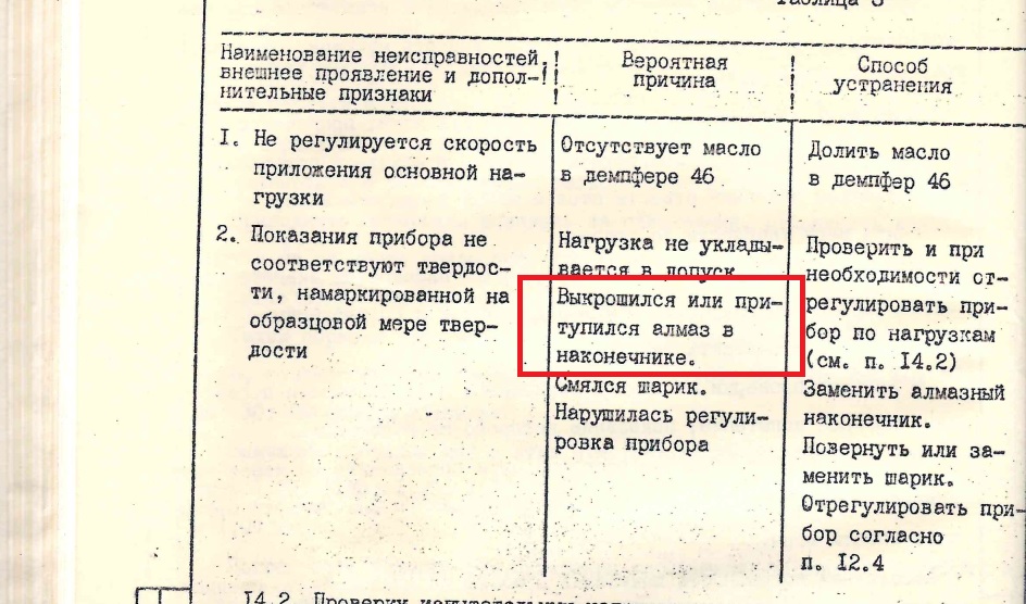

Dom3n3c 149 Опубликовано 2 Ноября 2023 Жалоба Опубликовано 2 Ноября 2023 11 часов назад, владимир 332 сказал: Может поясните про стирание алмаза? Он как цементируемая сталь что ли? 40 минут назад, Ника сказал: Но вот что бы стирался, да еще и менял свои свойства Я тоже не спец. В общем, я неправильно выразился. Выдержка из РЭ на ТР 5006-02 Цитата

владимир 332 1331 Опубликовано 2 Ноября 2023 Жалоба Опубликовано 2 Ноября 2023 1 час назад, Dots сказал: твердомеры надо контролировать либо специальными мерами, либо своими образцами с известной твердостью. + истину глаголите только по мерам твердости пусть "старенькими" исколотыми не поверенными. Дорогие они новые, что раньше, что теперь 1 час назад, Dots сказал: износу подвергается не только наконечник и не только износу. Если про про алмазный наконечник (индентор) достаточно его дефекты под микроскопом посмотреть Если шарик Бринелля ещё геометрия нужна 2 часа назад, Dots сказал: и другие влияющие факторы Да, нагрузка на наконечник, например. Насколько по помню у Роквелла по существу не проверяется. а возьмите Бринелль или Виккерс. Цитата
