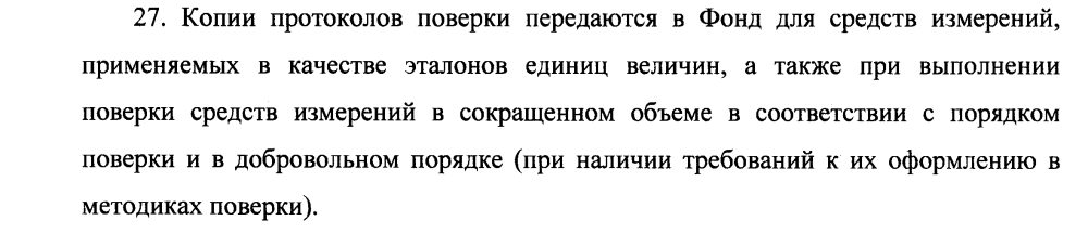

AQZWSX 312 Опубликовано 11 Декабря 2024 Жалоба Опубликовано 11 Декабря 2024 3 минуты назад, bonifadzee сказал: Дополнительную информацию Вы сможете внести только в примечания И что? Информацию в прочие сведения в Аршин внесли? Значит эти сведения содержаться в ФИФ 5 минут назад, bonifadzee сказал: А в п.5 приложения №3 указывается оборотная сторона только для бумажного и электронного носителя, без упоминания на ФИФ Так в этом абзаце и не про ФИФ написано. Про ФИФ написано в п. 27, который я выше приводил. И эти два пункта не противоречат друг другу, а дополняют. Внесли какую-то информацию в прочие сведения - тогда можете их указать на оборотке в свидетельстве. Если нет, то нет. Цитата
