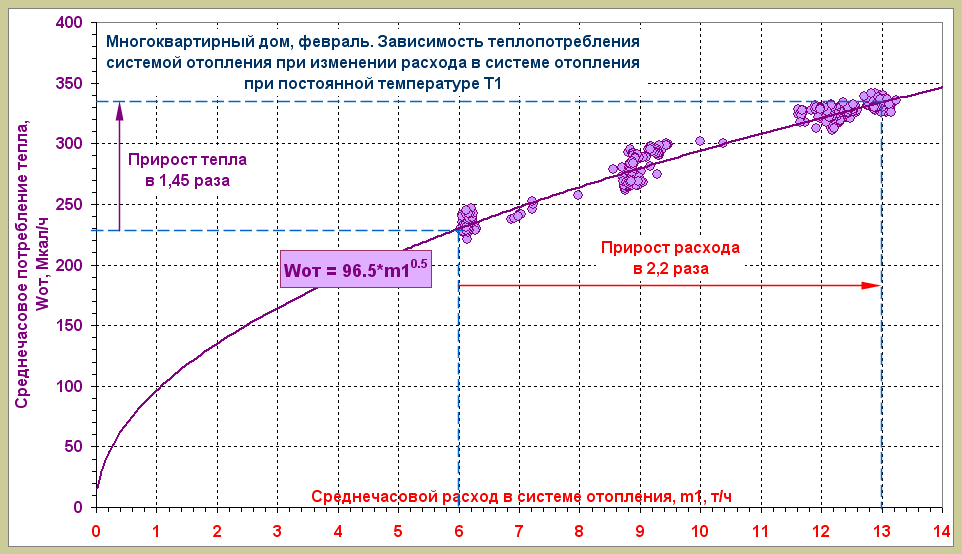

AGL 47 Опубликовано 5 Февраля 2015 Жалоба Опубликовано 5 Февраля 2015 для локального узла учета дельта в 30гр. чрезвычайно высокая. в данном случае необходимо снижать съем тепла с контура, увеличивая скорость потока теплоносителя. При увеличении скорости потока увеличивается расход теплоносителя, и теплопотребление в системе отопления тоже возрастает. Чтобы снизить "съем тепла с контура", необходимо не увеличивать, а уменьшать расход. На прилагаемой иллюстрации видно, что теплопотребление в системе отопления возросло в 1,45 раза при увеличении скорости воды (расхода) в 2,2 раза. Чтобы разобраться в причинах явления, наблюдаемого BES483, нужно для начала изучить часовые архивы - например, за декабрь и/или январь. Возможно, что архивы дадут однозначный ответ на вопрос "почему тепла то мало, то много". Цитата

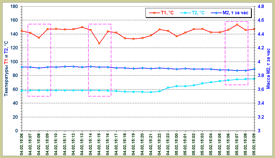

AGL 47 Опубликовано 8 Февраля 2015 Жалоба Опубликовано 8 Февраля 2015 (изменено) На то похоже, что версия о неисправности канала измерения температуры Т1 подтверждается. По данным скриншота часового архива (см. скриншот выше) построены графики изменения среднечасовых температур Т1 и Т2 и часовых масс М2. Из графиков видно, что при резком изменении Т1 и неизменной массе М2 температура Т2 тоже остаётся неизменной. Такого при неизменном расходе теплоносителя (М2 = const) принципиально не может быть: любому изменению Т1 должно соответствовать изменение Т2 того же знака. Но этого изменения Т2 при изменении Т1 совершенно не наблюдается. Следовательно, колебания Т1 не вызваны реальным изменением температуры, а обусловлены ошибками в измерении Т1. Надо проверять правильность функционирования канала измерений Т1. Заодно будет не лишним проверить работу канала измерений Т2 - за последние 12 архивных часов Т2 монотонно выросла на 18 °С при практически неизменном расходе. Столь значительный рост Т2 возможен только тогда, когда температура Т1 выросла не менее чем на 30 - 40 °С! Но такого роста Т1 за последние 12 часов не наблюдается, да и столь значительный рост Т1 маловероятен - скорее всего, температура Т2 "поплыла" из-за неправильных измерений. Плохо, что в скриншоте содержится только 28 часов, а полноценного архива у нас пока нет. Для лучшей диагностики желательно изучить весь архив (например, за месяц или более длинный), небольшую часть которого мы видим на скриншоте. Изменено 9 Февраля 2015 пользователем AGL Цитата

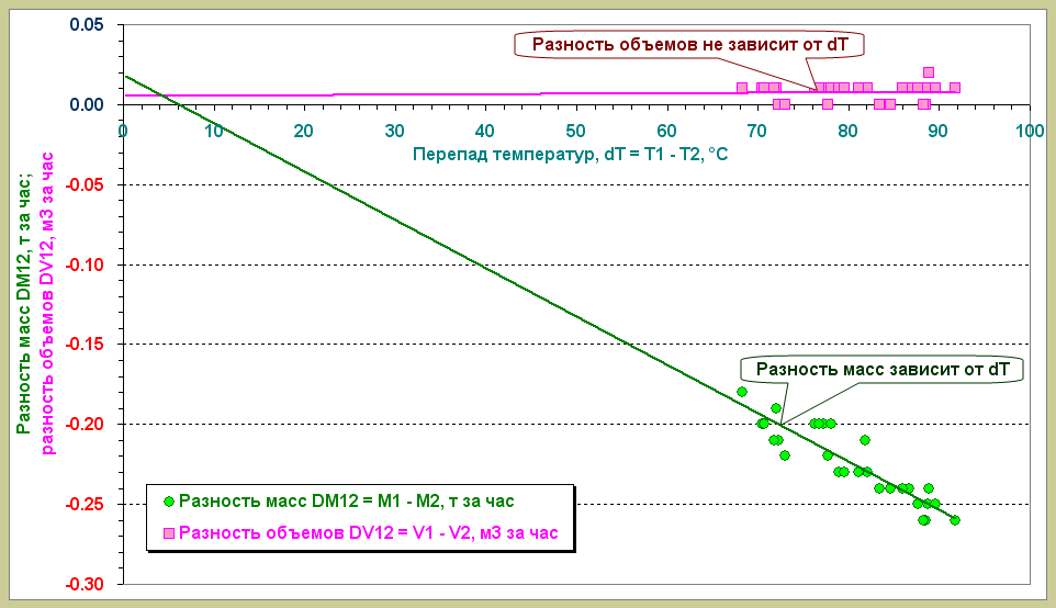

AGL 47 Опубликовано 13 Февраля 2015 Жалоба Опубликовано 13 Февраля 2015 При посещении этого узла учета будет не лишним проверить подключение преобразователей расхода. Есть все основания считать, что один из преобразователей (V1 или V2) не подключен к вычислителю (предположительно преобразователь V2), а другой выдает импульсы сразу в два канала измерения расхода. Если открыть монтажный отсек СПТ, то можно увидеть, что линии связи одного преобразователя висят в воздухе, а на клеммной колодке обнаружится перемычка между клеммами, к которым должны быть подключены два преобразователя. В результате этого незаконного "рацпредложения" количество импульсов, сосчитанных вычислителем в каналах измерения объемов V1 и V2, всегда одинаково (с точностью до +/-1-го импульса за каждый час), и разность объемов при любых температурах Т1 и Т2 всегда равна нулю. Т.е. по результатам такого "учета" вода не расширяется при нагревании и с ростом температуры плотность воды остается строго неизменной. В то же время разность масс в закрытой системе (после пересчета объемов в массу) в данном УУТЭ является мощной отрицательной функцией разности температур, чего не может быть ввиду наличия у нас закона сохранения массы. Вот как выглядит эта теплоучетная химия (по данным скриншота, выложенного выше): Понятно, что такого не может быть, чтобы при изменении перепада температур dT = T1 - T2 от 68 до 92 °С разность объемов DV12 = V1 - V2 оставалась неизменной на уровне 10 л/ч (1 импульс за час), а разность масс DM12 = M1 - M2 при этом интенсивно уходила в область отрицательных значений при росте перепада температур. Если мы возьмем честно работающий теплосчетчик из закрытой системы, то увидим картину прямо противоположную: разность объемов всегда динамично возрастает с ростом dТ, а разность масс никак не зависит от dT (при условии, что у расходомеров нет неисключенной температурной погрешности). В общем, сомнений нет: в данном случае мы вместо измерений видим малохудожественное рисование, которое поставщик тепла обязан пресечь, а виновных в значительном занижении результатов учета привлечь к ответственности. Цитата
BasilOK 2 Опубликовано 13 Февраля 2015 Жалоба Опубликовано 13 Февраля 2015 При посещении этого узла учета будет не лишним проверить подключение преобразователей расхода. Есть все основания считать, что один из преобразователей (V1 или V2) не подключен к вычислителю (предположительно преобразователь V2), а другой выдает импульсы сразу в два канала измерения расхода. Если открыть монтажный отсек СПТ, то можно увидеть, что линии связи одного преобразователя висят в воздухе, а на клеммной колодке обнаружится перемычка между клеммами, к которым должны быть подключены два преобразователя. В результате этого незаконного "рацпредложения" количество импульсов, сосчитанных вычислителем в каналах измерения объемов V1 и V2, всегда одинаково (с точностью до +/-1-го импульса за каждый час), и разность объемов при любых температурах Т1 и Т2 всегда равна нулю. Т.е. по результатам такого "учета" вода не расширяется при нагревании и с ростом температуры плотность воды остается строго неизменной. В то же время разность масс в закрытой системе (после пересчета объемов в массу) в данном УУТЭ является мощной отрицательной функцией разности температур, чего не может быть ввиду наличия у нас закона сохранения массы. Вот как выглядит эта теплоучетная химия (по данным скриншота, выложенного выше): Понятно, что такого не может быть, чтобы при изменении перепада температур dT = T1 - T2 от 68 до 92 °С разность объемов DV12 = V1 - V2 оставалась неизменной на уровне 10 л/ч (1 импульс за час), а разность масс DM12 = M1 - M2 при этом интенсивно уходила в область отрицательных значений при росте перепада температур. Если мы возьмем честно работающий теплосчетчик из закрытой системы, то увидим картину прямо противоположную: разность объемов всегда динамично возрастает с ростом dТ, а разность масс никак не зависит от dT (при условии, что у расходомеров нет неисключенной температурной погрешности). В общем, сомнений нет: в данном случае мы вместо измерений видим малохудожественное рисование, которое поставщик тепла обязан пресечь, а виновных в значительном занижении результатов учета привлечь к ответственности. А почему Вы решили, что на узле учета применены расходомеры с ЧИ-выходом? Цитата
