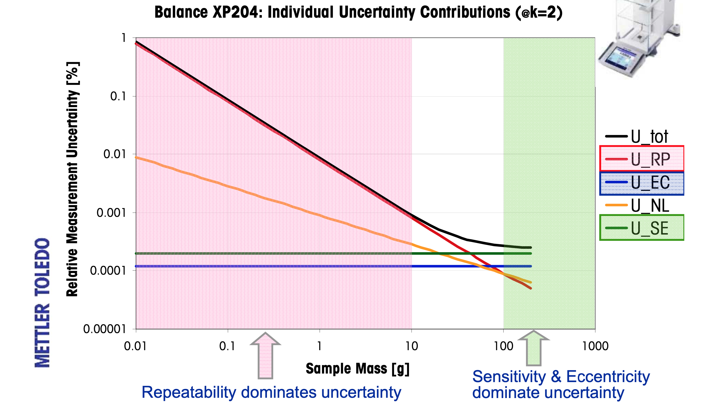

Извините, подскажите,  пожалуйста. Каждую неделю необходимо проводить проверку аналитических весов. Как определить допустимое отклонение. В паспорте на оборудование указаны дискретность, повторяемость и нелинейность.

Спасибо за ответ,  согласно правилам аккредитации лаборатории помимо калибровки, нужно провести проверку весов. Достаточно один раз в недели. Не могу разобраться, что является допустимым отклонением. Дискретность? 0.0001?

Какой номер весов в Госреестре? Ну и модификация весов.

ИМХО согласно Руководства по эксплуатации https://vesmarket.ru/manual/AX.pdf
Цитата
8. ТЕХНИЧЕСКОЕ ОБСЛУЖИВАНИЕ
8.1 Калибровка
Периодически проверяйте весы, взвешивая на них эталонную гирю. Если требуется калибровка, см. раздел 5.2.
5.2 Калибровка
16 часов назад, начинающи еметрологи сказал:
пределы допускаемой погрешности по ОТ
1 час назад, начинающи еметрологи сказал:
57928-14
https://nd-gsi.ru/grsi/570xx/57928-14.pdf
для весов
AX224
