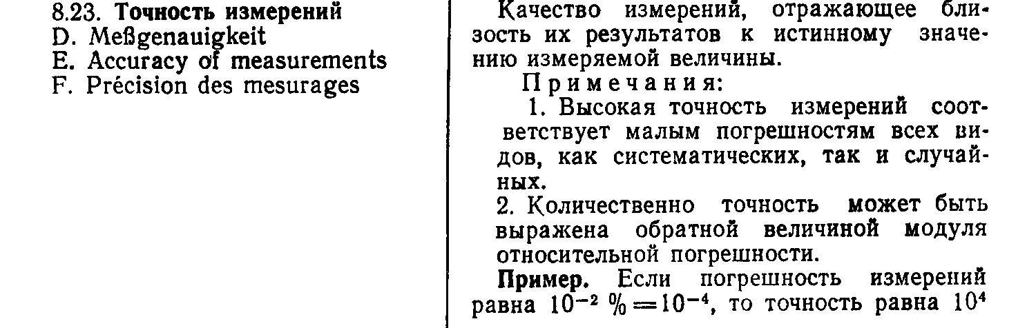

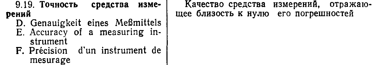

владимир 332 1 261 Опубликовано 15 Января Жалоба Поделиться Опубликовано 15 Января 15 минут назад, scbist сказал: В словаре РМГ 29 есть термин Цитата 5.7 точность измерений; точность результата измерения: Близость измеренного значения к истинному значению измеряемой величины а изначально из ретро ГОСТ 16263-70 Метрология. Термины и определения Цитата Ссылка на комментарий Поделиться на других сайтах Прочее
