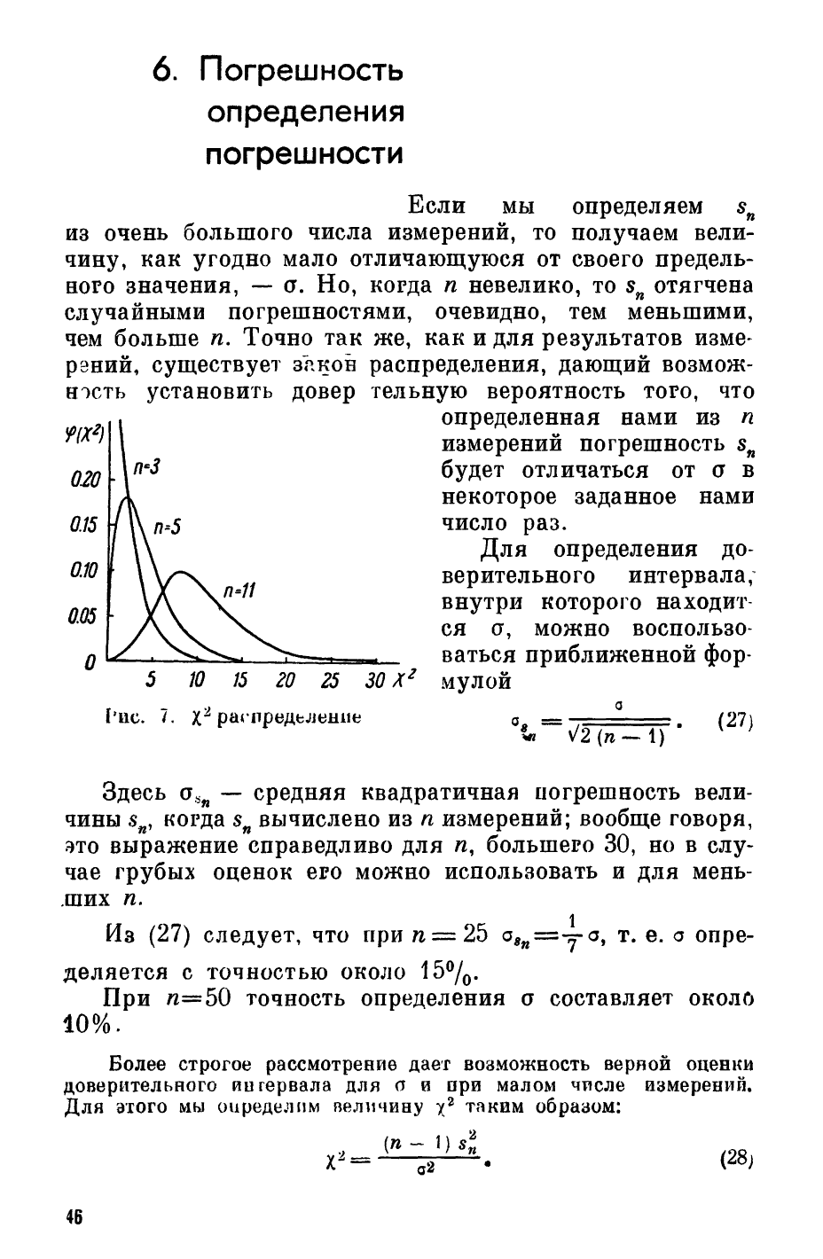

libra 558 Опубликовано 1 Июня Жалоба Опубликовано 1 Июня (изменено) 2 часа назад, scbist сказал: Все это красиво и очень ценно. Но у студента тепа диплома иная. Он всего-навсего спросил, если препод на защите спросит, почему 5, а не 45 измерений? А он ему второй диплом на стол положит. Потому что если n=5, то относительная погрешность СКО = 100/корень(8)=35% (или в случае примера выше 0,009), а если n=45, то погр. СКО=100/корень(88)= 11%(или 0,0026). Изменено 1 Июня пользователем libra Цитата

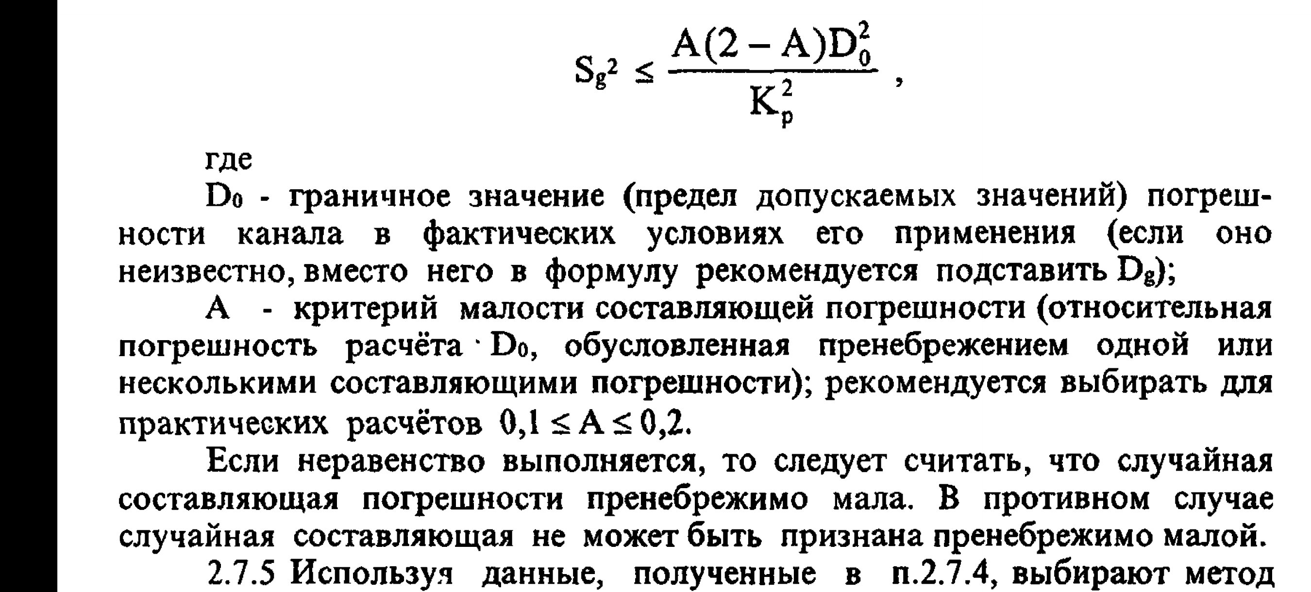

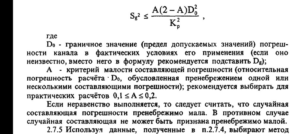

Специалисты Данилов А.А. 1991 Опубликовано 1 Июня Специалисты Жалоба Опубликовано 1 Июня В 20.05.2026 в 22:36, Cuprum1736 сказал: Приветствую коллег! Пишу выпускную квалификационную работу (диплом), практическая часть связана с разработкой и метрологическим анализом измерительного канала (ИК) температурных измерений (термоэлектрические преобразователи с узлом компенсации холодных спаев, анализ погрешностей АЦП и токовой петли). На данный момент полностью завершен теоретический этап: выполнен расчет метрологических характеристик ИК по характеристикам линейных компонентов в строгом соответствии с МИ 222-80. Все систематические погрешности компонентов успешно приведены к выходу, рассчитана полная систематическая погрешность канала. Сейчас перехожу к описанию экспериментальной части — моделированию сигналов (имитация термоЭДС в милливольтовом диапазоне и токовых сигналов с помощью калибратора) для подтверждения расчетных данных. Возник чисто методологический затык: как научно обосновать для дипломного проекта выбор количества наблюдений (n) в каждой экспериментальной точке? Понятно, что в реальных испытаниях в целях утверждения типа всё шло бы через программу испытаний и привязку к профильным ГОСТам на СИ. Но у меня задача академическая, и на защите профессора из комиссии любят задавать каверзные вопросы: «А почему вы мерили в точке именно 3 раза, а не 5 или 10? Каким документом или математическим аппаратом это обосновано?». Старая методичка МИ 2002-89 (по аттестации ИИС) с её прекрасными приложениями по статистическому обоснованию числа точек и наблюдений сейчас отменена. Ссылаться на стандарты утверждения типа СИ в рамках диплома некорректно. Хотя так же стоит заметить, что в МИ 2002-89 нет сценария, когда статистическая погрешность не приведена. А это как раз мой случай. Вопросы к опытным практикам: Стоит ли уходить в дебри математической статистики через ГОСТ Р 8.736-2011 (прямые многократные измерения) с расчетом СКО, доверительных интервалов и коэффициентов Стьюдента, если канал на базе современного АЦП ведет себя стабильно, а шумы минимальны? Не будет ли это «избыточной наукообразностью»? Существуют ли сугубо инженерные, действующие методические рекомендации (методики института ВНИИМС или аналогичные), на которые можно сослаться в пояснительной записке диплома, чтобы легитимно написать: «Для исключения грубых промахов и усреднения случайной составляющей принято n = 3 (или n = 5)»? Как в учебных проектах красивее и грамотнее аргументировать этот объем измерений, чтобы у комиссии не возникло желания придраться к статистической достоверности эксперимента? Заранее спасибо за советы и наводки на правильную литературу! Посмотрите МИ 2440-97 "Рекомендация ГСИ. Методы экспериментального определения и контроля характеристик погрешности измерительных каналов измерительных систем и измерительных комплексов". Цитата
Специалисты scbist 1847 Опубликовано 1 Июня Специалисты Жалоба Опубликовано 1 Июня 7 часов назад, libra сказал: Теперь добавим еще одну строку- погрешность определения СКО: - для 10 измерений 0,025*25%/100=0,006 (или 1% от бюджета); - ля 40 измерений 0,025*11%/100=0,00275 (или 0,5% от бюджета погрешности) Для 10 измерений 1 % это одна сотая! Стоит ли ради этого вообще копья ломать? 5 часов назад, libra сказал: если n=5, то относительная погрешность СКО = 100/корень(8)=35% Т.е. 1/3. ну это вполне нормально. Можно и остановиться. Меньше выползем в лидеры по вкладу, а больше нет смысла. P.S. Если просо взять два Ваших поста и сравнить 8 часов назад, libra сказал: погрешность определения СКО: для 40 измерений 0,025*11%/100=0,00275 (или 0,5% от бюджета погрешности) и 5 часов назад, libra сказал: а если n=45, то погр. СКО=100/корень(88)= 11%(или 0,0026). То надо читать очень внимательно, чтобы не запутаться, где бюджет погрешности, а где Парето. Цифру 45 я просто в рифму назвал. Для образности. Цитата
libra 558 Опубликовано 1 Июня Жалоба Опубликовано 1 Июня 1 час назад, scbist сказал: То надо читать очень внимательно, чтобы не запутаться, где бюджет погрешности, а где Парето. Цифру 45 я просто в рифму назвал. Для образности. 6 часов назад, Данилов А.А. сказал: Посмотрите МИ 2440-97 "Рекомендация ГСИ. Методы экспериментального определения и контроля характеристик погрешности измерительных каналов измерительных систем и измерительных комплексов". Правило Парето живее всех живих. Там правда много интересного еще есть, но топикастеру еще рано. Цитата
