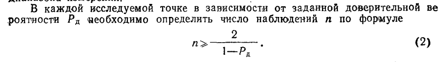

Cuprum1736 0 Опубликовано 24 Мая Автор Жалоба Опубликовано 24 Мая Коллеги! Вижу у Вас разгорелся спор и живое обсуждение вопроса. Рад что не только я погряз в этом всём) Хоть и от части радость моя. В общем, есть в МИ 1202 - 86(https://meganorm.ru/Data2/1/4293828/4293828534.htm) указание брать от 12 точек при корректной проверке случайной погрешности.(Таблица 5, пункт 6.6.3). А так же в есть указание брать от двух точек при проверке систематики (Таблица 6, пункт 6.7.4). Это в самых плохих случаях. Если вы хотите обеспечить уровень вероятности ложного забраковывания равным 0,05. То необходимо брать самое большее число из таблицы. Необходим будет расчёт показателей предварительно, чтобы выбрать столбец. Так же мне встречалась следующее выражение: n>=2/(1-P). Где P - доверительная вероятность, обычно принимаемая на уровне 0,95. Так что... 40 измерений в точке. Вот такие вот дела Если что МИ 1202 - 86 является действующим документом. Проверено в системе тех. эксперт Цитата
libra 561 Опубликовано 24 Мая Жалоба Опубликовано 24 Мая 54 минуты назад, Cuprum1736 сказал: Так же мне встречалась следующее выражение: n>=2/(1-P). Где P - доверительная вероятность, обычно принимаемая на уровне 0,95. Так что... 40 измерений в точке. Вот такие вот дела Если что МИ 1202 - 86 является действующим документом. Проверено в системе тех. эксперт По этой формуле для эталона с доверительное вероятностью 0,99 число n будет более 200. Цитата
libra 561 Опубликовано 24 Мая Жалоба Опубликовано 24 Мая (изменено) 1 час назад, Cuprum1736 сказал: В общем, есть в МИ 1202 - 86(https://meganorm.ru/Data2/1/4293828/4293828534.htm) По крайней мере формула 2 содержит опечатку приводящую к грубейшей ошибке. Ну это так побухтеть. Иногда документы законодательной метрологии противоречат не только матиматике, но и здравом смыслу. Изменено 24 Мая пользователем libra Цитата
