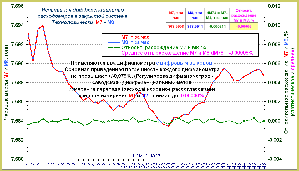

AGL 47 Опубликовано 27 Октября 2012 Жалоба Опубликовано 27 Октября 2012 (изменено) В итоге имеет смысл для каждого из расходомеров рассматривать лишь аддитивную и мультипликативную составляющие. Учитывая, что расходомеры меняются местами через равные интервалы времени, составляющая погрешности результата измерений водоразбора будет стремиться к нулю (теоретически). Как метролог, должен спросить: как доказать? Теоретические расчеты для различных режимов работы магистралей указывают на близость к нулю погрешности измерения разности масс из-за почти полной компенсации рассогласования ГХ дифманометров при их перемене местами. Практические результаты многократно повторенных измерений разности масс (подпитки) магистрали представлены на рисунке. В данном случае две пары дифманометров, работая в дифференциальном режиме, измеряли одну и ту же разность масс в открытой системе. Причем пара токовых дифманометров измеряла перепады dP1 и dP2 совершенно независимо от пары цифровых дифманометров, измерявших перепады dP7 и dP8. Как это видно из рисунка, результаты измерений разности масс двумя парами расходомеров, постепенно изменяющейся от 0,7 т/ч до нуля, высокоточно совпали. При этом мультипликативное рассогласование dM12 и dM78 составило всего 0,011%, а аддитивная разность разностей масс оказалась равной 0,064 кг/ч, что для расходомеров с Qmax = 10000 кг/ч можно считать нулём. И всю эту микрометрологию мы наблюдаем при исчезающе малой взаимной нестабильности двух разностей масс – параметр R2 равен 0,9999994. Изменено 28 Октября 2012 пользователем AGL Цитата

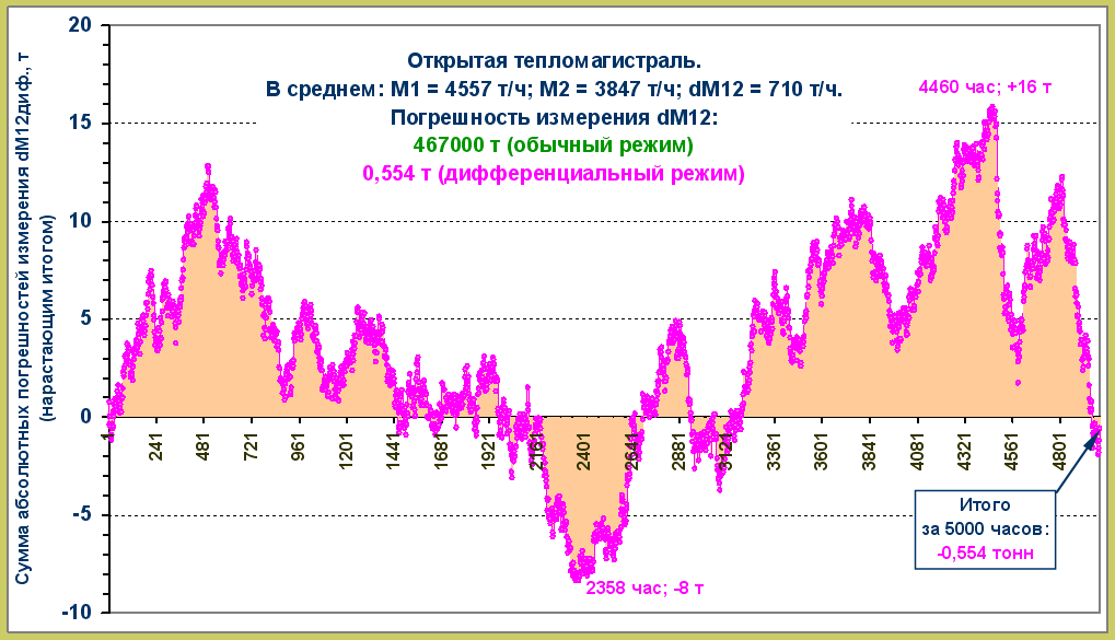

AGL 47 Опубликовано 28 Октября 2012 Жалоба Опубликовано 28 Октября 2012 На этом рисунке показано, сколь велика метрологическая (и, следовательно, финансово-экономическая) эффективность замены обычных измерений разности расходов на дифференциальные измерения, при которых рассогласование погрешностей каналов измерения масс М1 и М2 любого размера и знака устраняется автоматически. В результате измеренная разность масс не несёт в себе сколь-нибудь значимой ошибки и являет собой величину, близкую к её истинному значению. В рассматриваемом примере две разности масс (dM12 и dM78), измеренные двумя независимыми парами дифманометров, имеют среднее рассогласование (расхождение) на уровне 0,00010 т/ч. Но, если бы эти две разности масс измерялись двумя парами обычных 1-процентных расходомеров, то при их полной исправности расхождение двух разностей масс могло достигать уровня в +/-0,151 кг/ч. Следовательно, фактическое расхождение dM12 и dM78 (иначе – небаланс двух разностей масс) при работе 4-х РППД в дифрежиме оказалось меньше допускаемого расхождения для обычных измерений в 1488 раз. Заметим, что столь грандиозный метролого-экономический эффект получен в самых тяжелых условиях – при минимально возможном диаметре трубопроводов (Ду50), при весьма малых диаметрах отверстий диафрагм (d20 = 20 мм), при испорченной входной кромке одной из диафрагм и при малых числах Рейнольдса. Понятно, что на практике вряд ли кто отважится ставить дифРППД на трубы Ду50 для высокоточного измерения разности расходов, изменяющихся, скажем, в пределах от 0,5 т/ч до 10 т/ч. На практике дифРППД будут применяться, как правило, на трубопроводах от Ду200 – Ду300 и выше, где и d20 во много раз больше, и числа Рейнольдса достаточно большие, и влияние входных кромок диафрагм существенно меньше, чем при d20 = 20 мм. Поэтому при практических измерениях в трубах больших диаметров мы ожидаем еще более высокой точности измерения разности расходов по сравнению с результатами, полученными на трубах Ду50. Хотя, честно говоря, точнее уже как бы и не надо. Цитата
AGL 47 Опубликовано 28 Октября 2012 Жалоба Опубликовано 28 Октября 2012 Учитывая, что результаты измерений накапливаются в течение некоторого интервала времени (т.е. интегрируются), то случайная составляющая погрешности накопленного результата (т.е. объёма воды) должна существенно уменьшаться. Учитывая, что расходомеры меняются местами через равные интервалы времени, составляющая погрешности результата измерений водоразбора будет стремиться к нулю (теоретически). Сейчас мы можем посмотреть, как в течение 5000 часов изменяется состояние счетчика погрешности измерения разности масс при работе пары РППД в дифференциальном режиме Прилагаемая картинка построена по данным реального часового архива теплосчетчика, установленного на довольно крупной тепломагистрали (в среднем за 5000 часов М1 = 4557 т/ч, М2 = 3847 т/ч, подпитка dM12 = М1 - М2 = 710 т/ч). При расчетах принято, что дифманометры рассогласованы на 2% (по расходу) – например, первый ДМ имеет погрешность +3% (по расходу), а второй - +1%. Если бы здесь измерения выполнялись обычным способом, то при существующих расходах и 2-процентном рассогласовании расходомеров погрешность измерений подпитки возрастала бы в среднем на 93 тонны за час, и за 5000 часов этой погрешности накопилось бы 467 тыс. тонн. В дифференциальном же режиме (здесь переключение дифманометров выполнялось раз в час) за 5000 часов не накопилось ровным счетом ничего - имеющиеся "в сухом остатке" 0,554 тонны ошибки можно считать чистым нулём на фоне 0,467 млн. тонн ошибки при обычных измерениях. При этом максимальная накопленная погрешность составила всего +16 т (4460-й час), которая к концу периода наблюдений превратилась в почти ноль (-0,554 т). Как видим, мысль о том, что с течением времени погрешность измерения разности масс с применением дифРППД стремится к нулю, находит своё подтверждение на длинных интервалах времени. Цитата

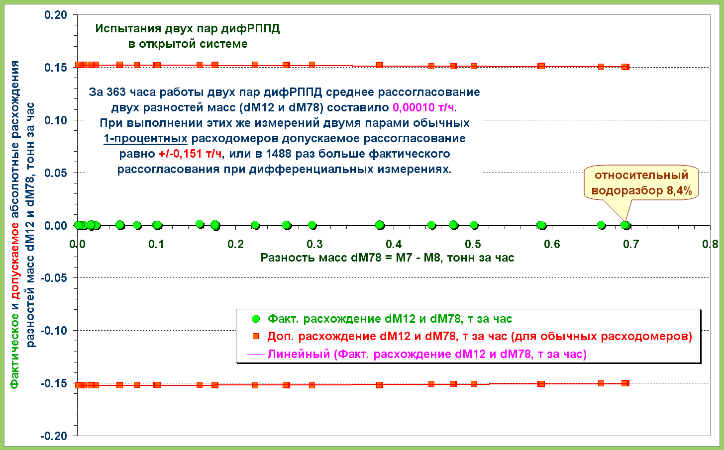

AGL 47 Опубликовано 28 Октября 2012 Жалоба Опубликовано 28 Октября 2012 (изменено) И Вы просто пытаетесь "уравнять" претензии покупателя и продавца...Т.е. разность поделить попалам между ними... Фактически Вы говорите: "Ребята, не имейте к нам претензий! Мы половину взяли на себя!" Посмотрите на графики приведенные в посте № 218 Не совсем понятно, каким таким образом мы пытаемся "уравнять претензии". Также не понятно, разность кого-чего мы пытаемся поделить пополам между ними. Поясните. Зато совершенно понятна цель дифференциальных измерений, которые мы организуем на своих предприятиях – это многократное повышение точности приобретаемого (городская вода) и продаваемого (подпитка-ГВС и тепло) товаров. Очевидно, что когда нет ошибки в измерениях – нет ошибки в финансовых взаиморасчетах, нет претензий со стороны продавца или покупателя к качеству измерений объекта купли-продажи. Утверждение о том, что мы якобы "взяли половину на себя" – ошибочно. Мы решительно ничего не берём на себя – ни половину чего-то, ни какой-либо другой части этого "чего-то". И одновременно ничего бесплатно не отдаём контрагенту. Мы просто не ошибаемся в подсчете покупаемого и продаваемого товара. Т.е. мы не покупаем воздух (под видом воды) у Водоканала и одновременно не продаём "товар плюс/минус воздух". Таким образом, высокоточные измерения оказались выгодны всем (Водоканалу, ТЭЦ, Теплосети, потребителям), кто не хочет продавать и покупать огромные объемы несуществующего товара, образованного тем или иным масштабом неточности измерений. Графики посмотрел. Один из них (рис. 10) являет собой пример исключительной точности и стабильности подсчета отпускаемого с ТЭЦ товара – горячей воды (подпитки) и тепла на нужды отопления и ГВС. Это есть пример превосходной работы ДИС "F15-C", в результате которой ошибка в учете подпитки составила всего 2,2 тонны за месяц. А при обычных измерениях эта ошибка при исправных расходомерах могла достигнуть +/-18000 тонн за месяц. А рис. 9 – пример совершенно отвратительных результатов учета отпуска горячей воды и тепла. Из-за измерительных глупостей классических расходомеров М1 и М2 продавцу нанесён разрушительный финансовый ущерб – отпустив товара на сумму около 15 млн. руб. за месяц, сей продавец остался должен потребителю за отпущенный товар еще 8,6 млн. руб. Т.е. и товар, и деньги пошли в одном направлении, а не навстречу друг другу. Более аморального и постыдного учета представить себе невозможно. Дмитрий Борисович, и у меня к вам один вопрос: а Вы это всё к чему? Изменено 28 Октября 2012 пользователем AGL Цитата

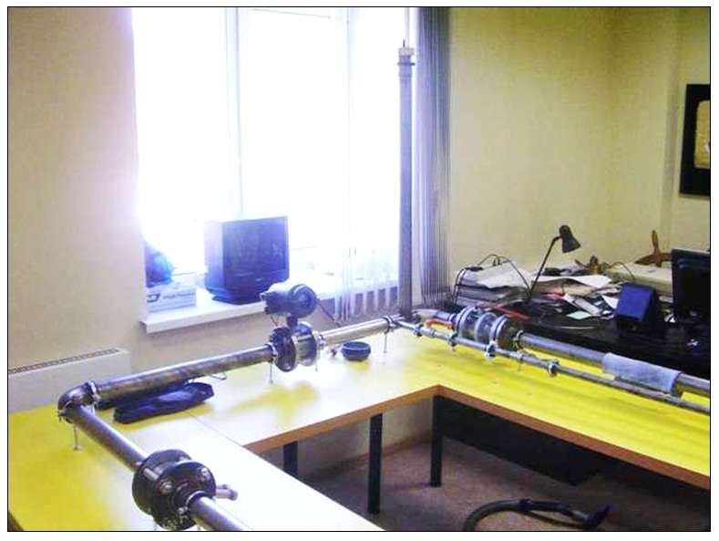

AGL 47 Опубликовано 29 Октября 2012 Жалоба Опубликовано 29 Октября 2012 (изменено) Нынешняя маленькая (Ду50) установка разместилась на двух столах в обычном офисном помещении. Это сплюснутое кольцо имеет около 4 м в длину (с запасом) и около 1 м в ширину. Можно было сделать кольцо и поплотнее, но мы решили в узкой части кольца поставить эталонный ЭМР, и потому кольцо расширилось до 1 м (см. картинку). Конечно же, трубы Ду300 на столах в офисе не положишь и 4-х метров для кольца не хватит. Какой длины будет этот сплюснутый бублик - ответ на этот вопрос дадут исследования действительного влияния групп колен на погрешность к-та истечения, которые мы планируем провести. Исходя из результатов будет выбрана требуемая длина кольца. Изменено 3 Ноября 2012 пользователем AGL Цитата

AGL 47 Опубликовано 29 Октября 2012 Жалоба Опубликовано 29 Октября 2012 (изменено) Но что получается в конечном итоге у Вас с точки зрения метрологии.... С точки зрения метрологии дифференциальный режим измерений разности расходов практически полностью исключает рассогласование погрешностей каналов измерения масс М1 и М2 на тепломагистрали (тепловом вводе потребителя). Отсутствие рассогласования погрешностей исключает погрешность измерения разности масс Мп = М1 - М2 за два соседних цикла измерений (до и после перемены местами дифманометров). Механизм "убивания" погрешностей разности масс при работе в диф. режиме подробно и неоднократно описан выше и снабжен множеством иллюстраций. Несколькими сообщениями выше приведены результаты измерений разности масс двумя парами дифманометров (разности масс dM12 = M1 - M2 и dM78 = M7 - M8) и двумя эталонными расходомерами, установленными в трубе подпитки (массы М4 и М5). Из иллюстрации видно, что отклонения измеренных разностей масс dM12 и dM78 от показаний эталонов многократно меньше допускаемой погрешности эталонов. К сожалению, сегодня не существует эталонных расходомеров, сравнимых по точности с точностью измерения разности расходов в диф. режиме. Для проверки вклада инструментальных погрешностей дифманометров в рассогласование погрешностей измерения масс М1 и М2 при проведении испытаний была собрана схема, при которой оба дифманометра подключались к одной диафрагме. Такая схема измерений позволила полностью исключить вклад "неодинаковости" двух диафрагм в рассогласование масс М1 и М2. Длительные испытания на расходах в диапазоне их изменения 50:1 (в закрытой системе) показали: рассогласование масс М1 и М2 всегда стремится к нулю, независимо от размера и знака фактических погрешностей дифманометров. Один из режимов испытаний показан на рисунке. Здесь видно, что систематическое рассогласование масс М7 (подающий трубопровод) и М8 (обратный трубопровод)за 48 часов работы установки составило всего -0,00006%, что меньше погрешности округления масс М7 и М8 в архиве теплосчетчика. Следует отметить, что в данной серии испытаний дифманометры были принудительно и существенно испорчены. Однако значительные погрешности градуировки дифманометров не оказывают влияния на погрешность измерения разности расходов - при работе пары РППД в дифрежиме рассогласование каналов измерения масс стремится к нулю. Отсутствие рассогласования даёт отсутствие погрешности измерения разности масс. Для чего, собственно, ДИС "F15-C" и применяется на тепломагистралях. Изменено 3 Ноября 2012 пользователем AGL Цитата

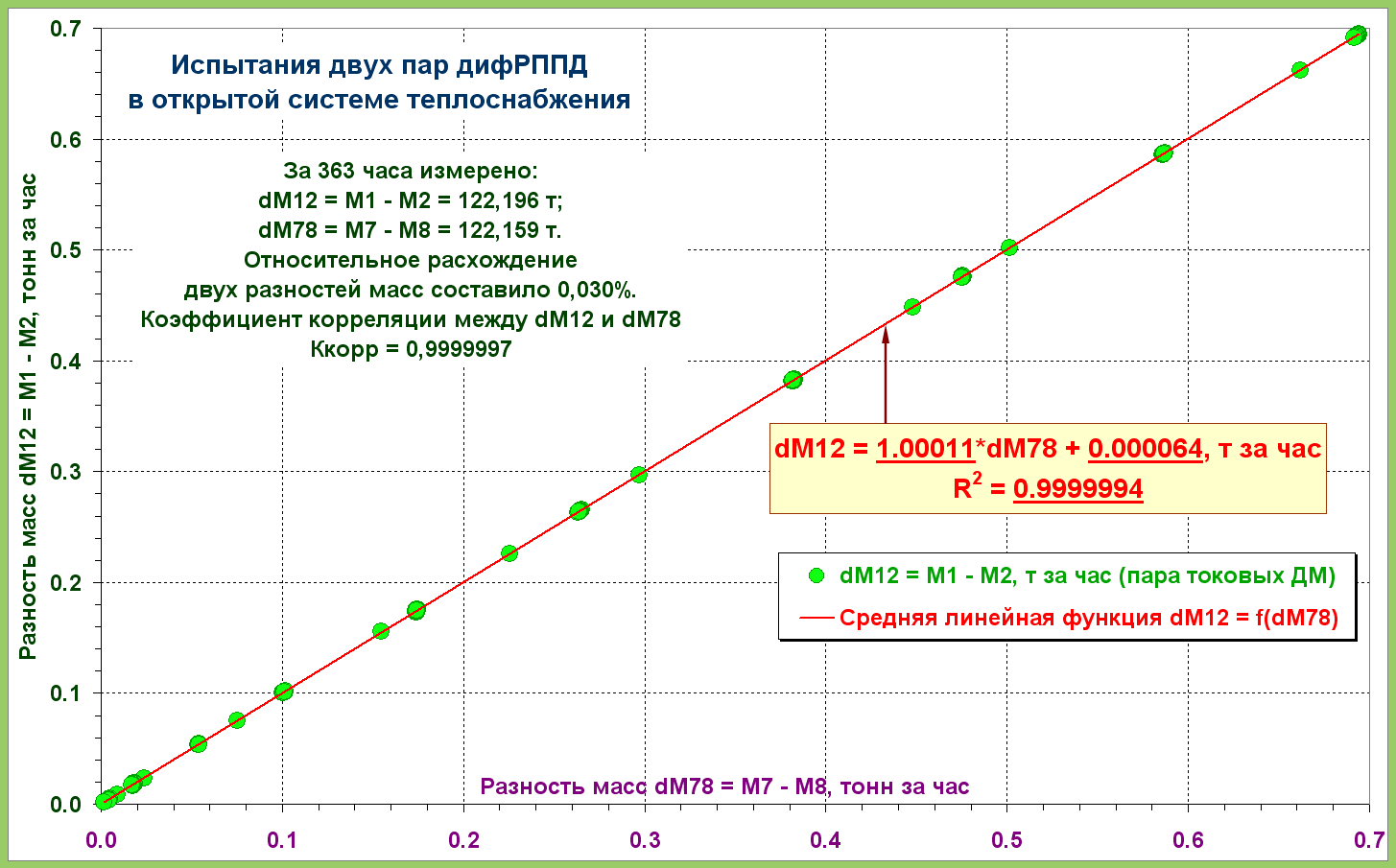

Виктор 414 Опубликовано 30 Октября 2012 Жалоба Опубликовано 30 Октября 2012 Вчера посчитал немного на численных примерах... Можно показать что общая относительная погрешность измерения разности расходов будет определяться формулой (формула выведена эмпирическим путем): δ(М1-М2)= (δМ1+δМ2)/2, где - δМ1,δМ2 относительные действительные (с учетом знака) погрешности измерения М1 и М2 соответственно. Т.о. видно что относительная погрешность измерения разности расходов будет определяться относительными погрешностями применяемых расходомеров и зависеть от знака действительных относительных погрешностей. В отличии от "классического" понятия измерения разности, когда относительная погрешность зависит от самой измеряемой разности... и может быть сколь угодно большой. А по-моему погрешность измерения разности зависит только от рассогласования систем (разные диафрагмы и разные условия течения) и не зависит от погрешности измерения в нитках. Цитата
Специалисты Дмитрий Борисович 1016 Опубликовано 30 Октября 2012 Специалисты Жалоба Опубликовано 30 Октября 2012 ..... А по-моему погрешность измерения разности зависит только от рассогласования систем (разные диафрагмы и разные условия течения) и не зависит от погрешности измерения в нитках. Вы описываете ту же формулу только другими словами... Рассогласование систем... конечно! Пример: δМ1= +10%, δМ2=0% получим δ(М1-М2)= +5% δМ1= - 10%, δМ2=0% получим δ(М1-М2)= - 5% δМ1= +10%, δМ2=-10% получим δ(М1-М2)= 0% δМ1= +10%, δМ2=+10% получим δ(М1-М2)=+10% δМ1= +50%, δМ2=0% получим δ(М1-М2)= 25% дифманометры были принудительно и существенно испорчены. δМ1= +50%, δМ2= - 50% получим δ(М1-М2)= 0%(!!!) вообще-то искуственный абсурдный случай... Как видно относительная погрешность зависит и от рассогласования систем и от значения самой относительной погрешности... Цитата

AGL 47 Опубликовано 30 Октября 2012 Жалоба Опубликовано 30 Октября 2012 (изменено) 2 При определении разности расходов погрешность можно определить и как 2 х 0,235 = 0,47 % О погрешности кого-чего идёт речь? Нешто о погрешности разности расходов?! Если я правильно предположил, то это сильно! Сотрите эту мысль, Марсель Хасанович, пока ещё немного людей прониклось Вашей, мягко говоря, оригинальной метрологией... А то мало ли чего люди подумают... Я серьёзно. Не ставьте себя в сильно неловкое профессиональное положение... Специально для Вас я где-то выше выложил небольшую записку типа "про погрешность разности расходов". Не сочтите за труд, почитайте... Изменено 30 Октября 2012 пользователем AGL Цитата
